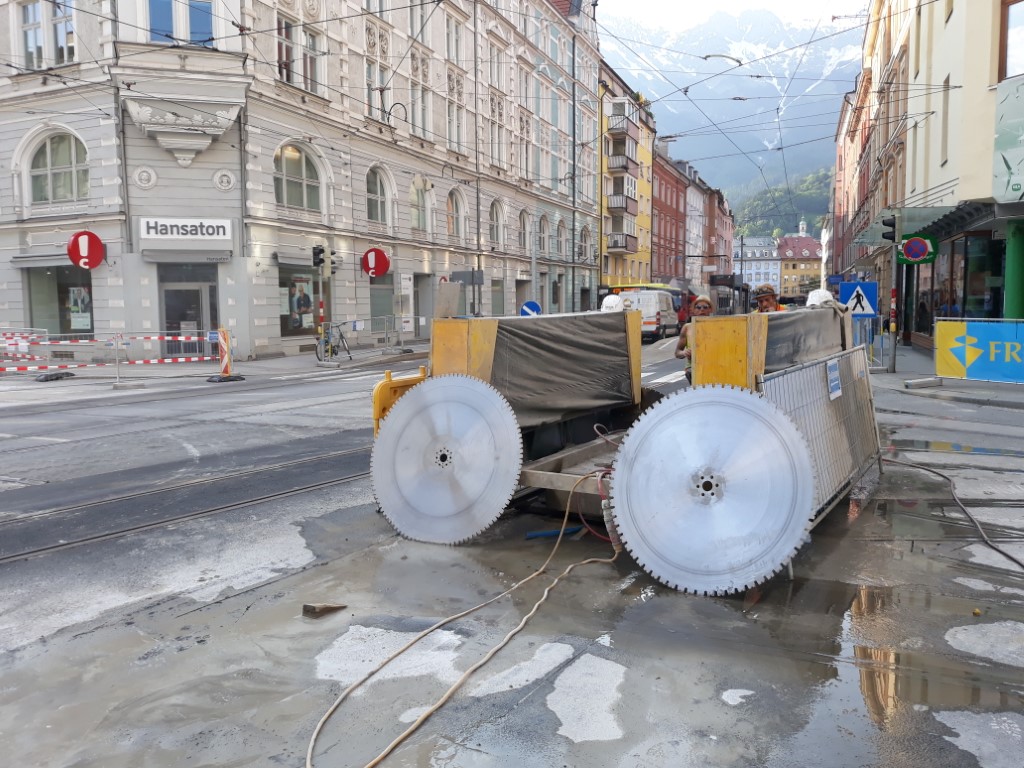

Wie auch immer, der laue Sommerabend lädt zum Flanieren. Man lausche den kontemplativen Tönen der Betonkreissäge, die jeden Tinnnitus alt aussehen lässt.

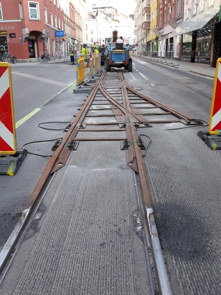

Beitrag #111369 BeitragErstellt: 08.06.2019 17:59

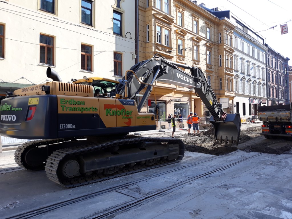

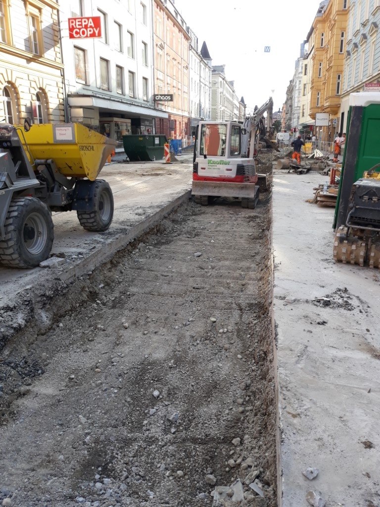

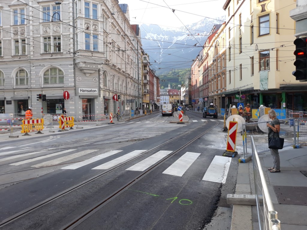

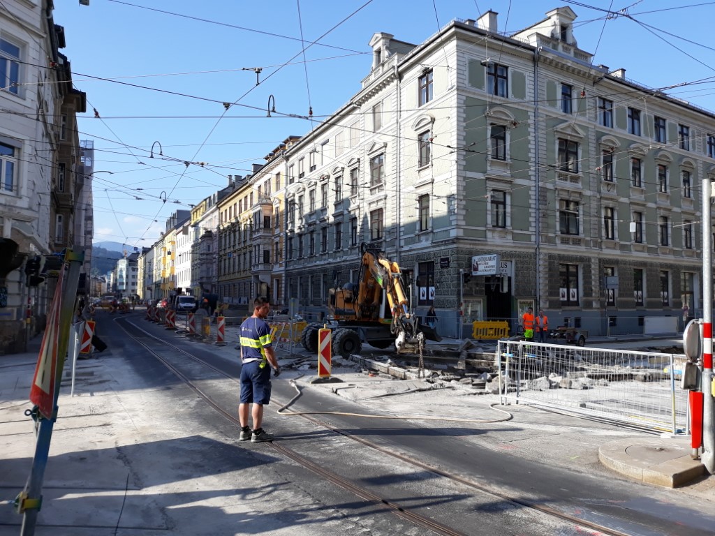

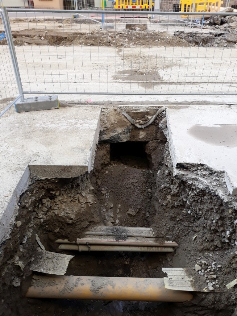

Bahnhofsplatz, Nordeinfahrt
Bürgerstraße, Weichenextraktion
Konzertbrücke

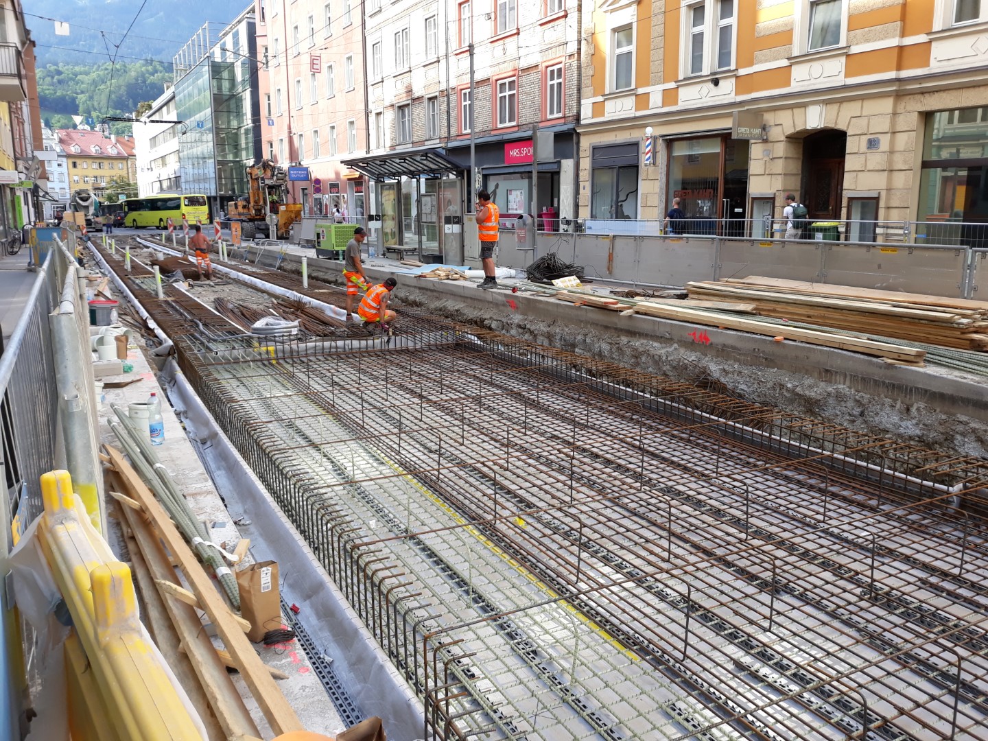

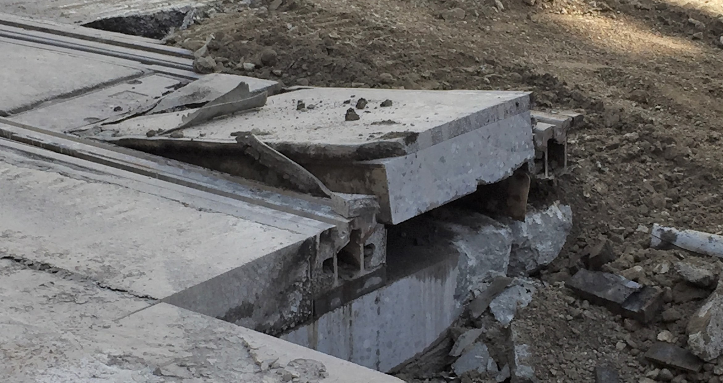

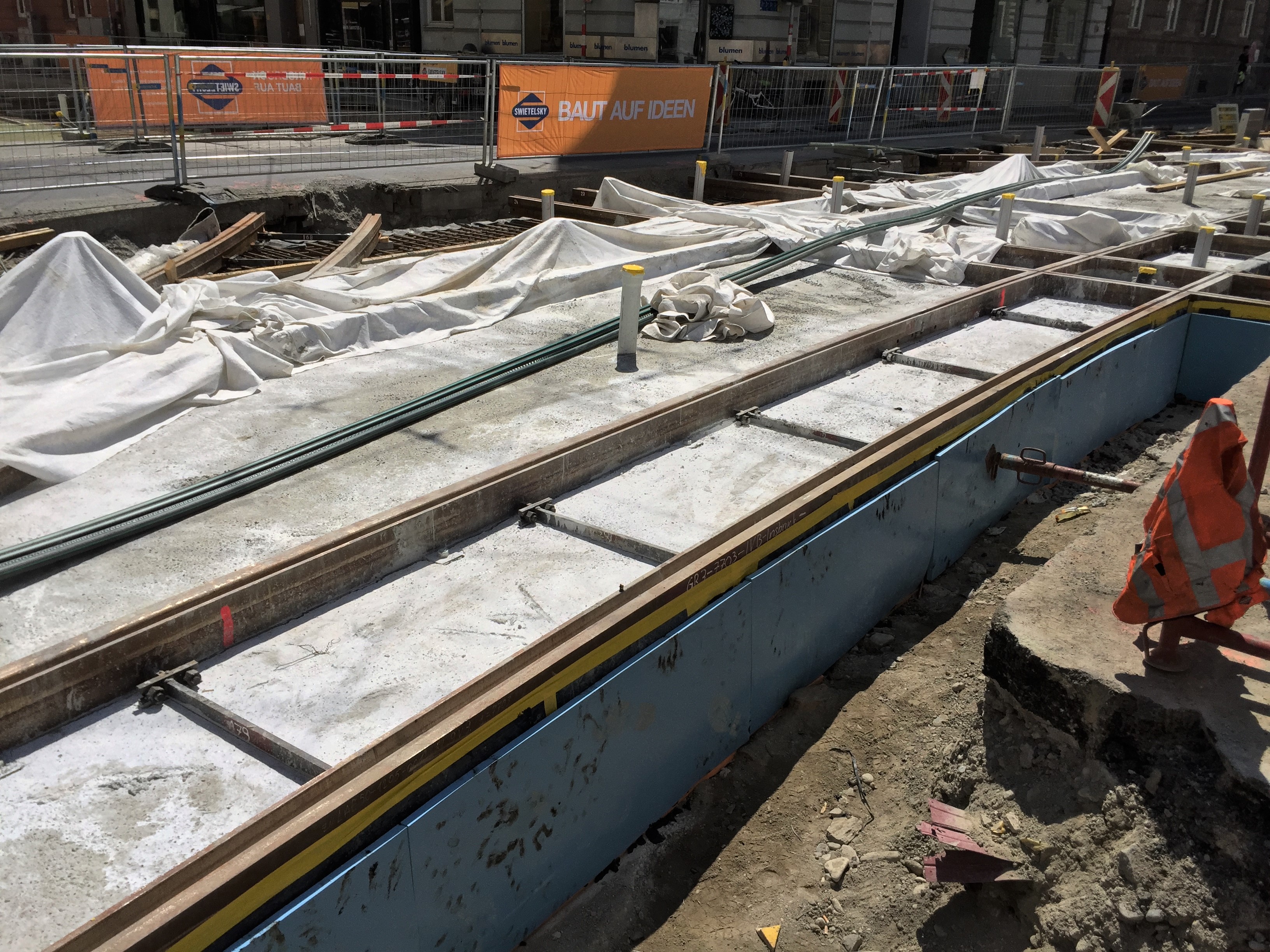

Beitrag #111381 BeitragErstellt: 17.06.2019 22:08

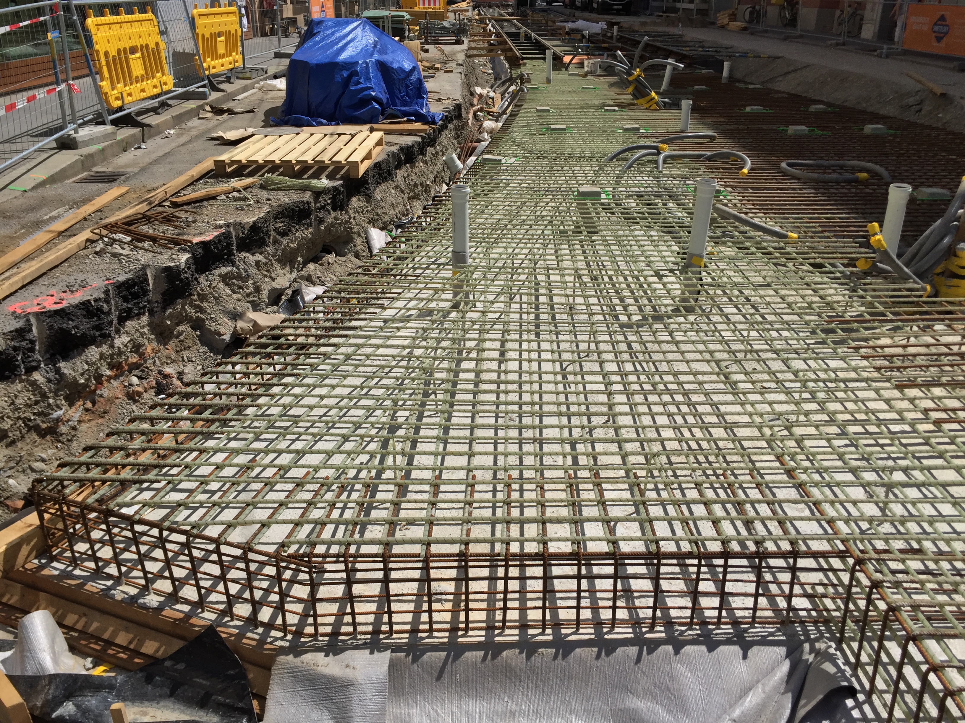

Anrampung der Rillentiefe für Kreuzung
Glasfaserbewehrung (?)
Mir scheitn der Oberbau ist mächtiger als die alte Konstruktion
Interessant. Nach welchen Gesichtspunkten werdne die Bewehrungen verwendet. Was können die Bauingenieure dazu sagen?
Ingenieur
Alter: 66
31.03.2015
304
Beitrag #111390 BeitragErstellt: 18.06.2019 17:41
Das dürfte tatsächlich so sein. Für ein Feder-Masse-System braucht man eben auch Masse.
Hier ein Vergleich mit dem alten Oberbau:
Beim alten Oberbau wurde nur das Gleis mit Elastomer ummantelt. Dann hat man zwar die Feder, aber fast keine Masse. Die Dämpfung ist vor allem bei niedrigen Frequenzen sehr bescheiden.
Ich bin zwar kein Bauingenieur. Aber allgemein kann man sagen, daß Glasfaser (sofern es sich um eine solche handelt) einen kleineren E-Modul hat als Stahl. Sie ist also elastischer. Damit ist die Verformung bei gleicher Belastung größer und die Belastung wirkt mehr lokal. Bei Kohlefaser wäre es umgekehrt, denn diese ist steifer als Stahl.
Warum das so ausgeführt wird, muß ein Bodenmechaniker beantworten (vielleicht Anpassung an unterschiedliche Untergrundverhältnisse?).

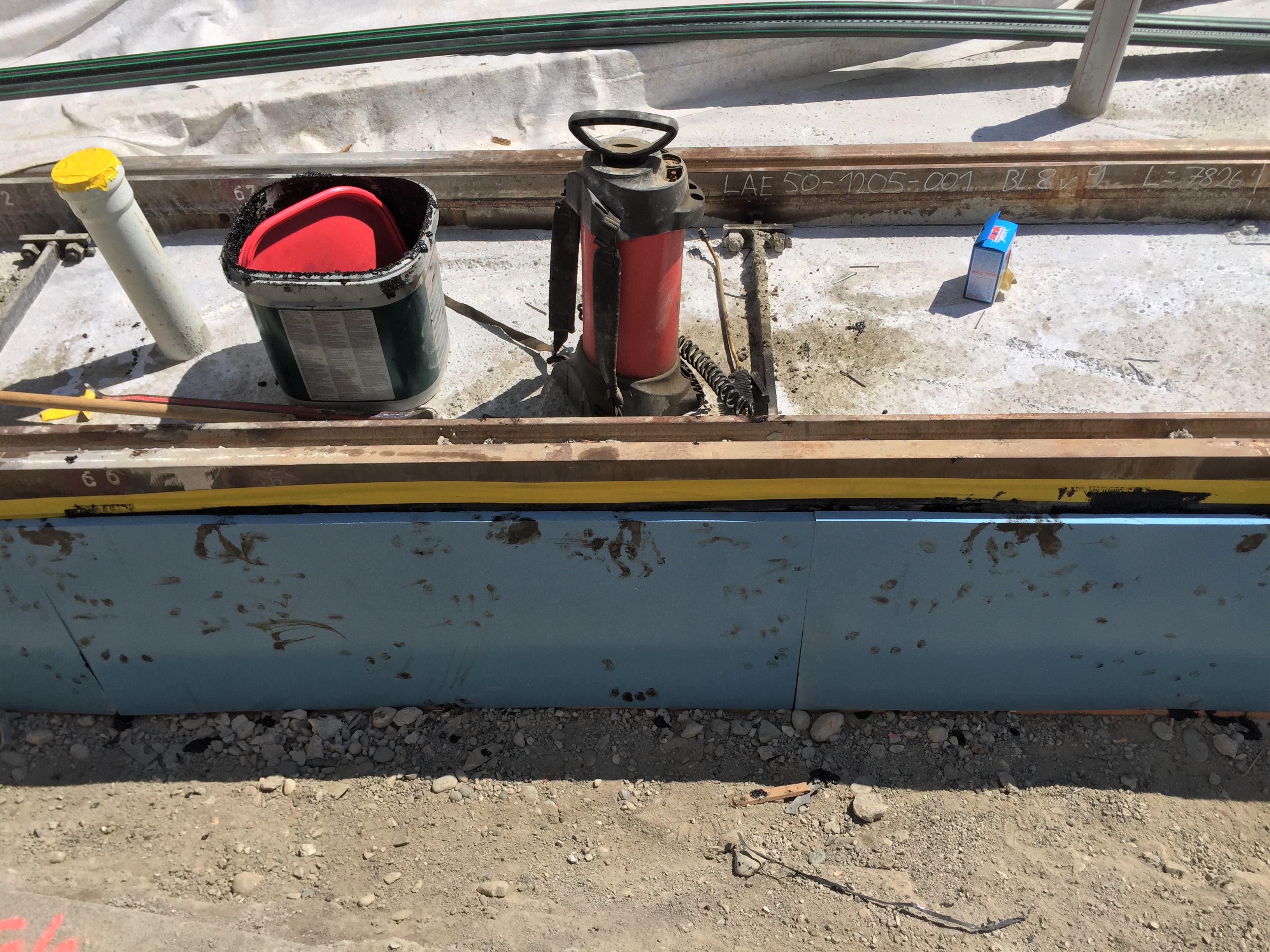

Beitrag #111423 BeitragErstellt: 02.07.2019 18:35

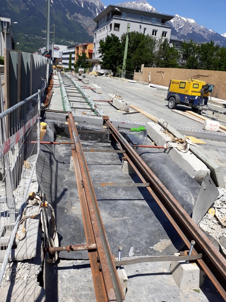

Hier drei Bilder zum Baufortschritt an der Kreuzung Anichstraße - Bürgerstraße.
Die Höhe der seitlichen Elastomerverkleidung zeigt deutlich die Mächtigkeit des Betonkörpers.
Auch hier erkennt man gut sowohl die gemischte Glasfaser-(?) und Stahlbewehrung als auch die große Platte, welche in Kürze die Weichen tragen wird.
Interessant wird sein, ob die Anrainer eine Verbesserung bemerken. Viel hängt natürlich auch von der laufenden Pflege des Gleiskörpers und der Räder ab.

Beitrag #111465 BeitragErstellt: 12.07.2019 13:25
Warum wurden die Weichen in der Anichstrasse rausgerissen?
Wer übernimmt die Verantwortung für notwendigen Sanierungen?
354
Beitrag #111469 BeitragErstellt: 12.07.2019 16:55
Ganz einfach niemand. Gewährleistung längst abgelaufen, haftbar ist sicher niemand mehr, woran die kurze Lebenszeit der Anlage lag, weiß ich nicht. Macht halt ordentliche LifeCycle-Kosten.
Am Bahnhof weiß ich etwas mehr. Dort hatte man angeblich auf der Nordseite altes Unterbaumaterial (Schotter) verwendet, der den Belastungen nicht standhielt. Fahrbahndecke und Gleise gingen wortwörtlich ein bzw. sanken ein. Beim Bau der Tiefgarage vor 15 bis 20 Jahren dürfte man die Leitungen nicht durchgehend erneuert haben. Deshalb blieb es nicht bei einer bloßen Belagserneuerung, die im zeitlichen Rahmen ihrer üblichen Lebensdauer gelegen wäre.
