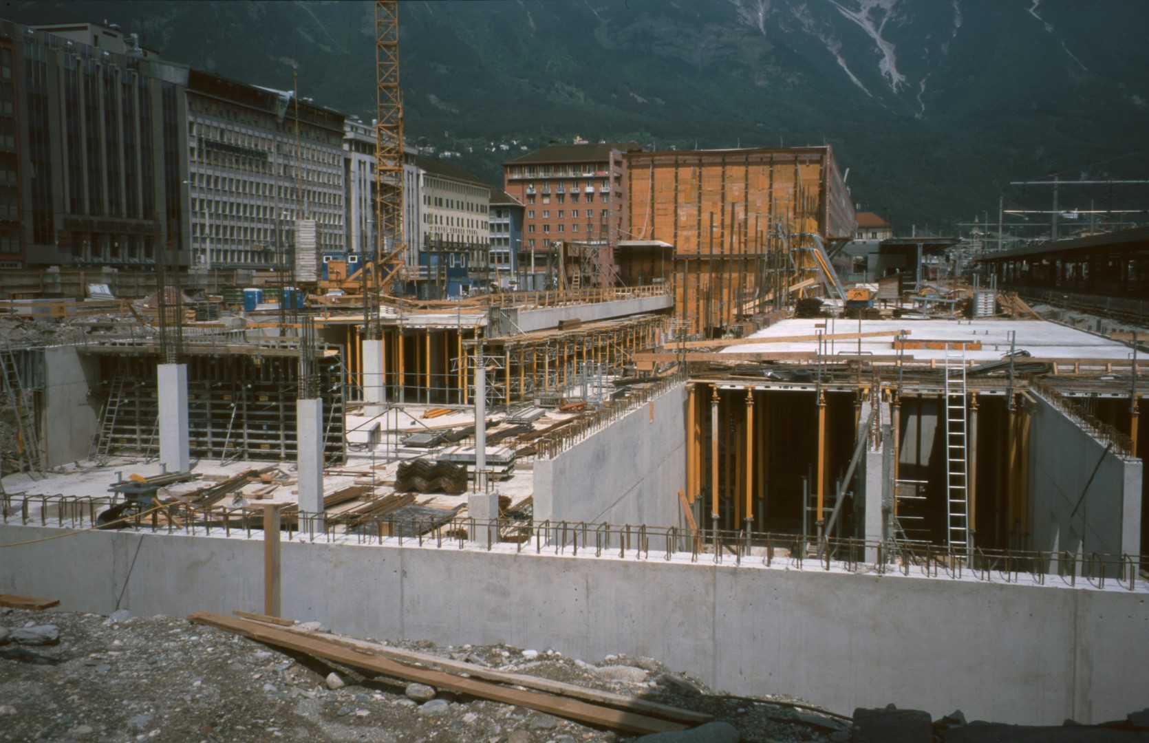

Zur Erinnerung ein Photo aus meinem Fundus 2003 vom Unterbau

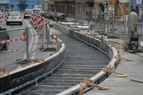

August 2005, die Schienen werden eingebaut.
13 Jahre später sind sie hin, der "dringende notwendige Austausch" deutet darauf hin, dass das schon früher notwendig gewesen wäre.
Täuscht mich mein Eindruck nicht, so wurde damals ein wartungsfreundliches System, wie heute z.B. in der Schützenstraße angewandt. Man könnte den Asphalt abschrämen und dann die Kreuzung abschrauben. Bin neugierig ob die Rechnung aufgeht oder man wieder mit der Betonsäge und dem Schrämhammer loslegt.

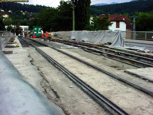

Da dürfte ein ähnliches Erneuerungintervall wie in der Bürgerstraße vorliegen - siehe auch Baustellenphotos aus strassenbahn.tk wie z.B vom 10.8.2004

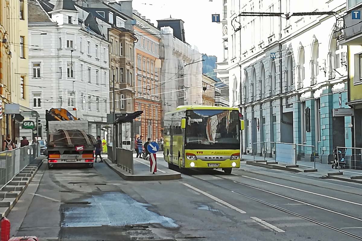

Beitrag #111281 BeitragErstellt: 14.05.2019 18:41
Heute, Etzlstraße

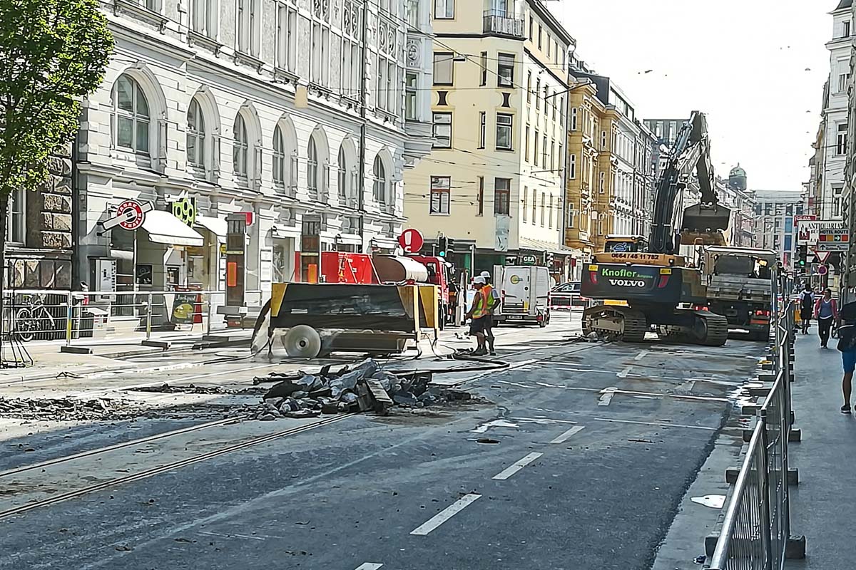

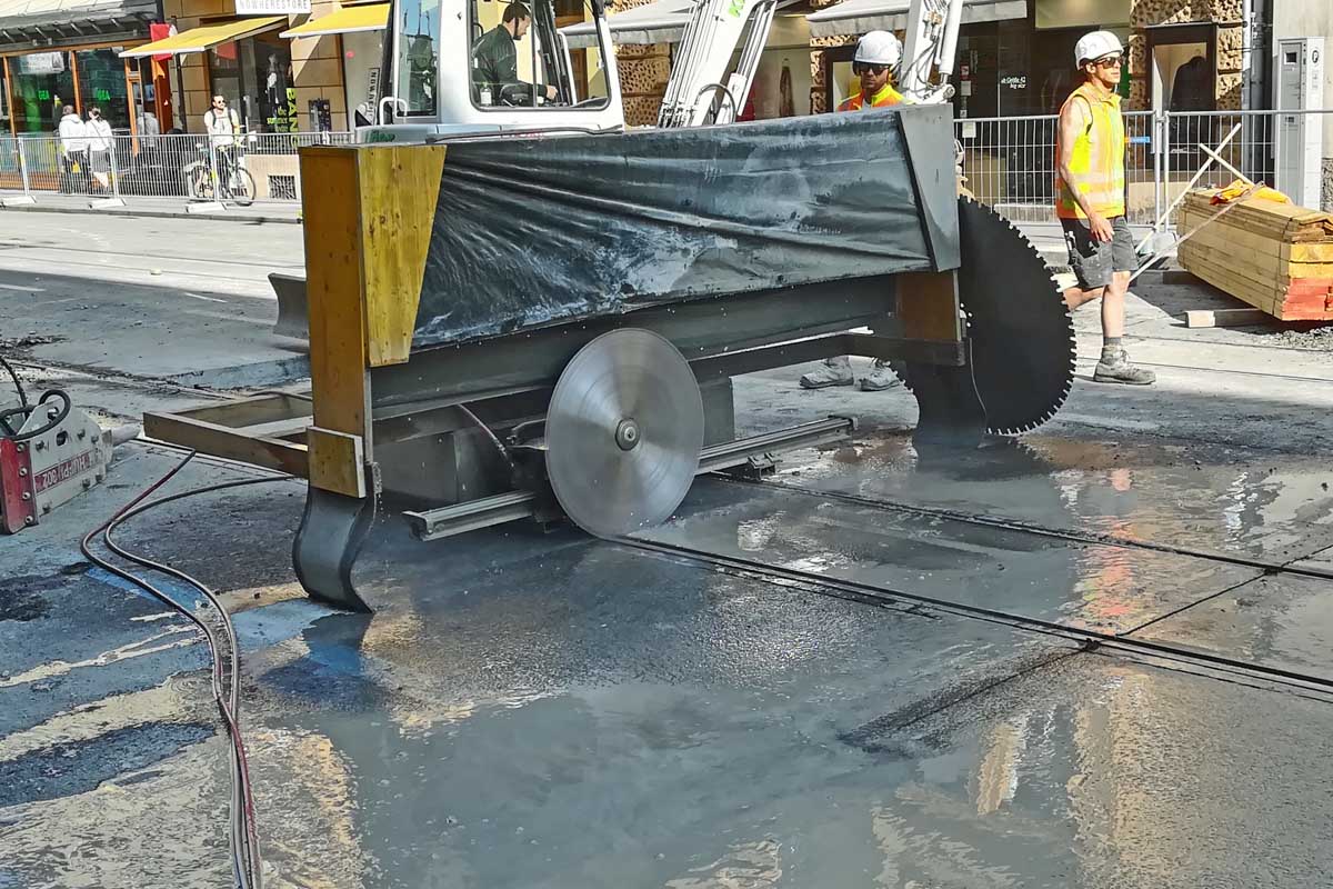

Beitrag #111350 BeitragErstellt: 04.06.2019 11:22
Kreuzung Anichstrasse-Bürgerstrasse werden nun die Gleise herausgeschnitten
und heute wurden die Umleitungs-Geleise geliefert (Scheint Modell Kleinbahn)
