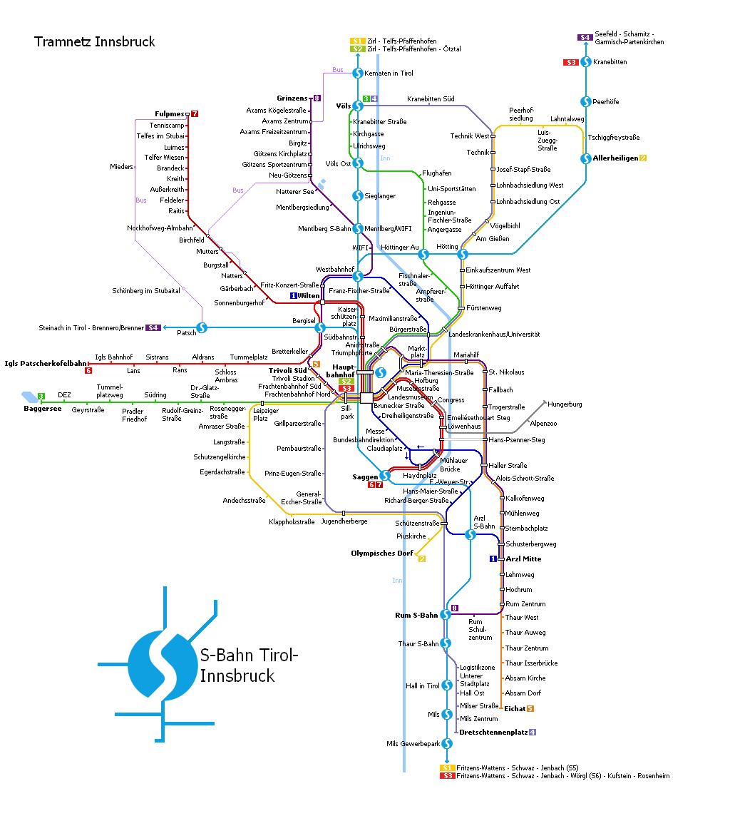

Beitrag #67547 BeitragErstellt: 29.07.2010 01:15
Das ist der versprochene Trametzplan (Bitte draufklicken und dann mit der Lupe noch mal draufklicken um ihn zu vergrößern). Es gibt aber noch einiges auszubessern. Zum Beispiel bei Haltestellen südlich von Arzl war ich mir mit den Haltestellennamen übhaupt nicht mehr sicher. Bitte kommentieren, dann kann ich ihn immer weiter ausbessern.
Ich habe die S-Bahn, die Stubaitalbahn, die Straßenbahn, die Igler und die Stadtbahn eingezeichnet. Der 6er habe ich eine neue Strecke zwischen Tummelplatz und Igls gegeben (über Aldrans, Rans, Stitrans und Lans). Umsteigehaltestellen von Tram zu S-Bahn habe ich mit einem S gekennzeichnet. Die S-Bahnlinien entsprechen denen welche im Theard "Visionen für die Zukunft der S-Bahn" auf meinem Netzplänen zu sehen sind. (Also nicht wundern.)
Folgende Linien:
1 Wilten - Westbahnhof - Bürgerstraße - Marktplatz - Maria-Theresien-Straße - Brunecker Straße - Haydnplatz - Mühlauer Brücke - Haller Straße - Schützenstraße - Arzl S-Bahn - Schusterbergweg - Arzl (7,5-Minutentakt)
2 Allerheiligen - Technik - Hötting S-Bahn - Landeskrankenhaus - Marktplatz - Maria-Theresien-Straße - Brunecker Straße - Sillpark - Reichenau - Jugendherberge - Schützenstraße - Olympisches Dorf (7,5-Minutentakt)
3 Völs S-Bahn - Völs Ost S-Bahn - Flughafen - Mitterweg - Höttinger Au S-Bahn - Landeskrankenhaus - Bürgerstraße - Hauptbahnhof - Brunecker Straße - Sillpark - Amras - DEZ - Baggersee (7,5-Minutentakt)
4 Völs S-Bahn - Technik - Hötting S-Bahn - Landeskrankenhaus - Bürgerstraße - Hauptbahnhof - Brunecker Straße - Sillpark - Jugendherberge - Schützenstraße - Rum S-Bahn - Thaur S-Bahn - Hall Unterer Stadtplatz - Mils (15-Minutentakt)
5 Trivoli Süd - Sillpark - Brunecker Straße - Hauptbahnhof - Maria-Theresien-Straße - Marktplatz - Mariahif - St. Nikolaus - Hallerstraße (Mühlauer Brücke) - Schusterbergweg - Arzl - Rum - Thaur - Absam - Eichat (15-Minutentakt)
6 Igls - Lans - Sistrans - Rans - Aldrans - Berisel S-Bahn - Wilten - Hauptbahnhof - Congress (Hungerburgbahn) - Mühlauer Brücke - Haydnplatz - Saggen S-Bahn (30-Minutentakt)
7 Fulpmes - Telfes - Mutters - Natters - Wilten - Hauptbahnhof - Congress - Mühlauer Brücke - Haydnplatz - Saggen S-Bahn (30-Minutentakt)
8 Grinzens - Axams - Birgitz - Götzens - Neu-Götzens - Natterer See - Mentlberg S-Bahn - WIFI - Westbahnhof - Wilten - Bergisel S-Bahn - Trivoli Süd - Sillpark - Brunecker Straße - Hauptbahnhof - Maria-Theresien-Straße - Marktplatz - Mariahif - St. Nikolaus - Hallerstraße - Schusterbergweg - Arzl - Rum - Rum S-Bahn (15-Minuten-Takt)
Manchmal überschneiden sich Linien um dichtere Takte zu schaffen:
Wilten - Saggen S-Bahn (15-Minutentakt 6+7)
Travoli Süd - Rum (7,5 Minutentakt 5+cool
Die innsbrucker S-Bahnhaltestellen Kranebitten, Peerhöfe und Sieglanger haben keinen Tramanschluss. Bergisel, Allerheiligen, Hötting, Höttinger Au, Mentlberg, Hauptbahnhof, Saggen und Arzl haben mindestens eine Tram zum Umsteigen.

Mich fasziniert die Akribie, mit der an Netzplänen gefeilt wird hier, das ist hervorragend! Ich will ihn mir heute noch unbedingt genauer anschauen, mir sind nur ein paar Dinge gleich aufgefallen:
- Die Siedlung heißt Lohbachsiedlung (ohne n): der Name geht auf ein keltisches Wort zurück, das einen langsam fließenden Gießen bezeichnet, insoferne eigentlich sogar eine Tautologie.
- Die zwei S-Stationen "Hötting" und "Höttinger Au" sollte man irgendwie umtaufen, denn die Höttinger Au ist dort überall, und das Problem wird dadurch verschärft, daß die Straße, die bei der Mittenwaldbahn endet, also dort, wo die Station "Hötting" liegen soll, "Höttinger Au" heißt. Das erzeugt Verwirrung galore. Vielleicht als schönes Andenken könnte man die Station über dem Mitterweg "Höttinger Bahnhof" taufen und die über der Höttinger Au (der Straße), also am Anfang der Kranebitter Allee "Karwendelheim" (nach dem prominenten Gebäude gleich östlich der Bahn, dem Studentenheim, das einem die Abendlicht-Photos zusammenhaut. Eine unverdiente Ehre, demnach, aber besser für die Orientierung der Leute).
- Mir gefällt die Ziffern-Manie nicht. Diese ewige Linie 7 - Die heutigen Computer sind schon so weit, daß sie ohne weiteres auch Namen verarbeiten und darstellen können. Sogar Zeiger einer analogen Uhr könnten sie anzeigen. Die Stubaier in den Saggen zu ziehen ist aber eine hervorragende Idee.
- Ich halte nichts vom Namen Mühlauer Brücke. Bis sich die IVB diese Idiotie ausgedacht hatten, haben alle "Kettenbrücke" gesagt.
- Die Grinzener Linie über den Natterer See zu führen, ist hervorragend. Daß sich die Linienführung in Rum ohne Zahnstange ausgeht, wage ich zu bezweifeln!
- Die Igler (Linie 6) sollte um eine Station weniger haben, man sollte die Station Tummelplatz zugunsten eines Ausbaus der Station Schönruh, die hier korrekt Schloß Ambras heißt, auflassen. Schade um den Sand, und wenn die ergrauten Krieger, die eh nicht zu Fuß gehen, von Schönruh aus hinüberspazieren, tut ihnen das nur gut. Könnte man schön richten, ein Wegelein durch den Wald und eines hinunter zum Schloß.
- Die Idee, die Linie 2 außen herum zu führen, ist vom Heli gekommen damals, das ist eine gute Idee, weil es die dummen Linienäste einspart. Nachdem man aber nicht hinauffahren kann zum Allerheiligener Kirchplatz (weil zu steil, so sagt man mir), müßte man eine neue Station errichten, am ehesten auf der Höhe der Kreuzung mit der Karl-Innerebner-Straße, sonst hat man keinen Knoten - allerdings kann man jetzt streiten, ob man den überhaupt braucht.
- Die Idee, 3er und Neue Haller in Völs zusammenzuführen, hat was. Mindestens sollte man die 3er zum Flughafen führen, das steht ohne Zweifel fest, Frequenz hin oder her, ein Flughafen, der so nahe der Stadt ist (daß er eine permanente Lärmbelästigung darstellt), muß einen Tramanschluß haben.
Die Überholgleise sollte man in Rasen ausführen, schon um sie von den Strecken im Straßenplanum abzuheben und um die Leute zu warnen, daß hier Bahnen eventuell auch aus der anderen Richtung kommen könnten.

Beitrag #68060 BeitragErstellt: 21.08.2010 22:15
Ich finde die Diskussion nett. Da ist man mit den Bauarbeiten für die Regionalbahn um Jahre hinten und bestimmte Strecken sind noch nicht einmal genau geplant, wird schon über den weiteren Ausbau diskutiert, mit Untertunnnelungen, Umleitungen, Strassensperren für alle verhassten Autofahrer, Fussgängerzonen von der Eishalle bis zum Inn,...
Ich weiss, träumen darf man.
593
Beitrag #68062 BeitragErstellt: 22.08.2010 07:33
applaus
was mir natürlich besodners gefällt:
Die Schleifenbildungen 3/4 in Völs und 8/4 in Rum
Die Zusammenführugnen einzelnen Linien im weiteren Verlauf (Schützenstraße, Hallerstraße
Die technischen Details zu den Strecken
Schützenstraße /Arzl Mitte bzw. Schusterbergweg-Arzl Mitte, Igls -Igls PKB dürften interessant sein.
Beim Tivoli Süd würde ich mir (zugegebenermaßen noch ohne verkehrstechnische Begründung) ein Gleisdreieck wünschen. Un die 5ér von Eichat nach Igls fahren lassen zwinkern
Ein Korrekturvorschlag
Den Plan solltes Du besser ein-norden, damit man sich besser orientiert.
Die schriftanordnung braucht dazu nicht verdreht werden, - die pass an sich schon
Beitrag #68066 BeitragErstellt: 22.08.2010 12:42
@User: fantastische Arbeit! Ich hatte das Posting damals leider übersehen. Einnorden des Plans (bei Plänen ist Norden normalerweise immer oben) wäre noch das Tüpfelchen auf dem i.
@TLR: wie Meik sagt - es wird Stellen geben, an denen entweder die Stadtbahn die Tram auf eigenem Gleis überholt oder die Tram gegenüber der Stadtbahn signalgesteuert bis zu 30 Sekunden zurückgehalten werden kann. Das sind nach derzeitigem Stand der Leipziger Platz (dreigleisig, Zurückhalten von L3 und LO in der Station), der Sillpark (viergleisig, Überholmöglichkeit) sowie Fischerhäuslweg (dreigleisig, Überholmöglichkeit). Weiters kann man die Linie O in der Endstation Technik West, bei der Einmündung Technikerstraße und in der Endstation Josef-Kerschbaumer-Straße zurückhalten, bis die Stadtbahn durch ist.
Auf der Strecke Leipziger Platz bis Schützenstraße gibt es keine solche Überholstelle, was mich zwar ein wenig wundert, in der Simulation scheint aber keine nötig zu sein.
In der Theorie funktionieren Überholstellen und signalkontrollierte Reihung zwar, Experten zweifeln aber daran, dass das auch in der Praxis der Fall ist, Voraussetzung ist nämlich, dass die Stadtbahn ihren Fahrplan exakt einhält, gegenüber der Simulation fehlt aber an einigen Stellen der eigene Gleiskörper (Salurner Str, teilweise Unibrücke, Ostteil Höttinger Au stadtauswärts) - ich rechne daher damit, dass zur Eröffnung der ersten Stadtbahn-Ausbaustufe diese dann nachgerüstet werden.
Ich halte das Ganze hier nicht für träumerisch, sondern für visionär, ein konsequentes Weiterdenken einer längst notwendigen menschenkompatiblen Neuorientierung des Verkehrssystems. Das Straßenbahn- und Regionalbahnkonzept, wie es jetzt zunächst umgesetzt wird, deckt auch bei vollständiger Umsetzung noch bei weitem nicht alles ab und kann deshalb, langfristig gesehen, mit seinen sechs Linien nur ein Grundnetz sein. Vieles mag heute noch nicht vorstellbar sein, aber selbst das Regionalbahnkonzept war vor zehn Jahren noch nicht vorstellbar. Die Bedingungen ändern sich langsam, aber stetig zu "unseren" Gunsten, die Erkenntnis, dass der Autoverkehr in seiner heutigen Form ein Auslaufmodell ist, setzt sich immer mehr durch und ein Ende dieses Trends ist nicht in Sicht - wie auch. Dazu kommt, dass der Bedarf weiter steigen wird, die Stadt wächst ja schon seit einigen Jahren wieder, wenn ich mich recht erinnere wird der Agglomeration Innsbruck bis 2030 ein Bevölkerungswachstum um ca. 20% prognostiziert, das sind ca. 50.000 Menschen. Insofern bleibt gar nichts anderes übrig, als das Schienensystem weiter auszubauen, denn die Straßen sind längst an ihrer Kapazitätsgrenze und ohne heutzutage für Straßenbau nicht mehr vertretbarem Aufwand (zweite Ebene) nicht mehr ausbaufähig.

Beitrag #68449 BeitragErstellt: 05.09.2010 21:57
Danke für die Komplimente für den Netzplan, ich werde eur Ideen einarbeiten. Das mit dem "in den Norden ausrichten" wird aber nicht möglich sein, weil der Netzplan sonst zu breit ist und dann kann ich ihn nicht hochladen. Aber könnte jemand mir bitte alle Änderungen noch mal als Antwort schreiben? Denn ich bin mir jetzt bei manchen Sachen nicht sicher (z. B.: Einmal wurde geschrieben, dass die Linie nach Saggen nicht nötig sei und einmal, dass es eine gute Idee sei..... grübel Ich halte es übrigens auch für nicht schlecht, denn so hat auch die Hungerburgbahn einen Straßenbahnanschluss.....). PS: Ich hab garnicht gewusst, dass die Stadtbahn nicht an jeder Haltestelle halten wird. Ist schon klar an welchen genau?
LGvVR
User
Beitrag #68470 BeitragErstellt: 06.09.2010 16:52
Hier ist der überarbeitete Netzplan:
Änderungen:
1. Die Haltestelle Mühlauer Brücke heißt jetzt Kettenbrücke.
2. Der Rechtschreibfehler in Lohbachsiedlung ist jetzt beseitigt.
3. Die S-Bahnhaltestellen Hötting und Höttinger Au heißen jetzt Karwendelheim und Mitterweg.
4. Die Haltestelle Tummelplatz gibt es nicht mehr.
5. Die Haltestelle Tantegert heißt jetzt Paschberg. Hier könnte man eine Mounten-Bikestrecke, sowie eine Rodelbahn eröffnen.
Sonstiges:
Die Linie 4 fährt weiterhin zum Kirchplatz in Allerheiligen (Knoten zur S3 und S4. Außerdem würde ich die Linie A ebenfalls zur S-Bahnhaltestelle Allerheiligen verlängern) und die Linienführung durch Rum bleibt zahnstangenfrei. (Die Haltestelle Hochrum liegt an der Dörferstraße). In Zürich haben Straßenbahnen viel größere Steigungen und schaffen es auch problemfrei die Berge zu erklimmen und in Linz fährt die Pöstlingbergbahn wohl auch ein klein wenig steiler bergauf big grin . Die Verlängerung der Igler und der Stubaitalbahn nach Saggen bleibt. So hat auch die Hungerburgbahn einen Anschluss ans Tramnetz. Die Linie 8 fährt weiterhin übers Tivoli. Ich würde bei der Stubaitalbahn schon eine Liniennummer einführen um Verwirrung zu vermeiden. Ebenfalls halte ich die S-Bahnhaltestelle Bergisel für durchaus sinnvoll. 1. Wegen den Umsteigemöglichkeiten zur 6er und 8er. 2. Wegen der Bergiselschanze. 3. Wegen der Sillschlucht für Wanderer. 4. Wegen dem nicht weit entferntem Tivoli-Gelände. Man könnte sie eventuell als Bedarfshaltestelle anlegen.
Es gibt noch immer Probleme bei den Haltestellennamen auf der Linie 5 nach Eichat.
Außerdem habe ich keine Ahnung wo die Stadtbahn (Linie 4) überall stehen bleiben wird und wo nicht.
Takte:
1er: 7,5min, 2er: 7,5min, 3er: 7,5min, 4er: 15min, 5er: 15min, 6: 30min, 7: 30min, 8: 15min;
Bitte sendet weiterhin Verbesserungsideen die ich dann in den Netzplan einbauen kann.

Beitrag #68471 BeitragErstellt: 06.09.2010 18:01
Hast du dir Gedanken über das Fahrgastpotenzial der einzelnen Strecken gemacht?
Es gibt ein paar Strecken die auf ein Intervall kommen ,dass sich von den zu erwartenden Fahrgäste niemals rechnen würde.
Oder man müsste bei manchen linien ca 60-80% der Kurse kurz führen was ja auch nicht Sinn der Durchmesserlinien ist !?
Takte (nach deinen Angaben )
Durchschnittlich 3,75 min (16 Kurse pro Stunde /Richtung) Schusterbergweg und Arzl Mitte
15 min Takt für den Bereich Dreiheiligen bis Pauluskirche !?
Saggen-Hofburg hat sogut wie KEIN Fahrgastpotenzial
Wieso wird die L8 nicht über Anichstraße-Innrain geführt sondern über den Südring?
L8 hast du zwar vergessen anzugeben aber ich denke mir dir schwebt 15 min Takt vor was wahrscheinlich wenn C-Ost auch noch übernommen werden soll(was natürlich sinnvoll ist) zu wenig ist.
Die L3 und L2 dürften extrem stark belastet sein da diese die Gebiete bedienen welche am meisten Fahrgastpotenzial aufweisen.
Weiteres ist aus den Unterlagen nicht ersichtlich ob die L4 noch Regionalbahn Charakter und ein paar Haltestellen auslassen kann.
