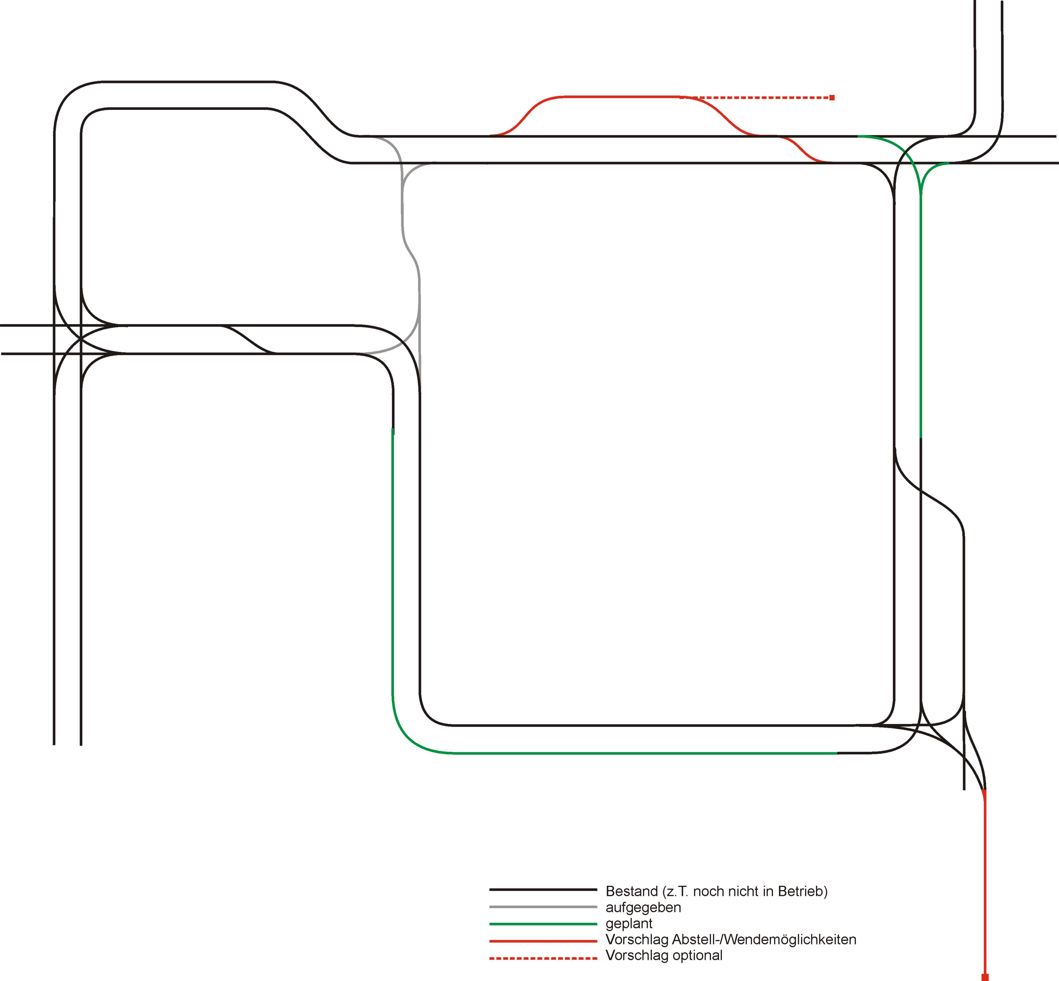

Gut. Dann schauen wir uns die Situation vorm Ferdinandeum mal an:
Das rote Segment ist genau 40 Meter lang. Dort wäre also gut Platz für ein solches Abstellgleis. Man könnte es auch näher zum Museum rücken, und hätte immer noch Platz für 40 m gerades Abstellgleis.
Ich sehe allerdings schon auch einige Probleme:
- Der Museumsvorplatz wird immer wieder für Exponate und Installationen genutzt. Der Platz dafür würde durch das Gleis eingeschränkt, wenn man es nicht wirklich wie in der Skizze genau am "Durchgangsgehwegbereich" verlegt.
- Der Museumsvorplatz ist niveau-erhöht. Dass ich die unterschiedliche Nivellierung in der Museumstraße für einen Fehler halte (man hätte Öffi-Trasse und Fußgängerbereich damals ebenso gut niveaugleich machen und nur optisch bzw. durch eine Ritsche trennen können - siehe z.B. Linz Landstraße - dann würde das alles auch weniger nach Durchzugsstraße ausschauen), habe ich ja bei anderer Gelegenheit schon gesagt, nützt uns aber nix, ist so. Es müsste also entweder das Gleis in einer Vertiefung verlegt werden oder es müsste, wenn auch nur leichte, Rampen geben - ich glaube das ist zumindest nicht vollkommen unproblematisch.
- Zur Anbindung beider Fahrtrichtungen bräuchte es zwei Kreuzungsweichen und zwei Weichen. Wie Jürgen schon sagt, hätte man damit, mit entsprechenden Kreuzungsweichen, auch die in diesem Bereich ohnehin notwendige Wendemöglichkeit - allerdings nicht für die Stadtbahn Hall-Völs und die Linie 3, da diese in beide Richtungen über den Innenstadtring fahren werden, es wird also noch eine Wendeanlage irgendwo in der Salurner Straße oder am südlichen Beginn der MTS geben müssen.
Alternativen wären noch Stockgleise in die drei zur Verfügung stehenden Seitenstraßen. Die Wilhelm-Greil-Straße wird eh für Autos gesperrt - der Gemeinderat ist ja endlich zur Vernunft gekommen -, und neben dieser böten sich noch die zwei Sackgassen links und rechts des Museumsgebäudes an. Nachteil: keine Durchfahrt möglich, da müsste man auch wieder reversieren. Was aber bei der Parallelweichenwende ohnehin nötig ist.
Alles in allem kann ich mich schon für die Landesmuseums-Idee erwärmen. Denn, wie gesagt, eine Wendemöglichkeit braucht man dort sowieso, man hätte endlich ein Abstellgleis in der Innenstadt, und die Fußgängerfrequenz und damit potenziellen Fahrgäste für Nostalgiebahnen dürfte wohl nur auf der Wiener Mariahilferstraße und vielleicht in der Salzburger Getreidegasse höher sein als hier. Im Grunde genommen ist das sogar die bessere Variante als der Stumpf in der MTS, weil wirklich Mehrzweck.

Das wäre natürlich auch ein nahezu imperialer Rahmen... auch ist die Verbindung Museum-Museumsbahn gar nicht uninteressant... und es war dort ja einmal eine Haltestelle in einer Bucht vor dem Museum.
Man könnte den Gleiswechsel zwischen Haltestelle Museum und dem Museumsplatz einrichten, und die nächste Weiche gleich anschließen, jene nämlich auf das Nebengleis vor dem Museum. Wenn man das Nebengleis mit einer Weiche am Anfang und einer am Ende ausführt, könnte man dort sogar stürzen.
Am besten wäre, das zu bauen und die Strecke in der MTS nord liegenzulassen. Was ist dort eigentlich der status?
