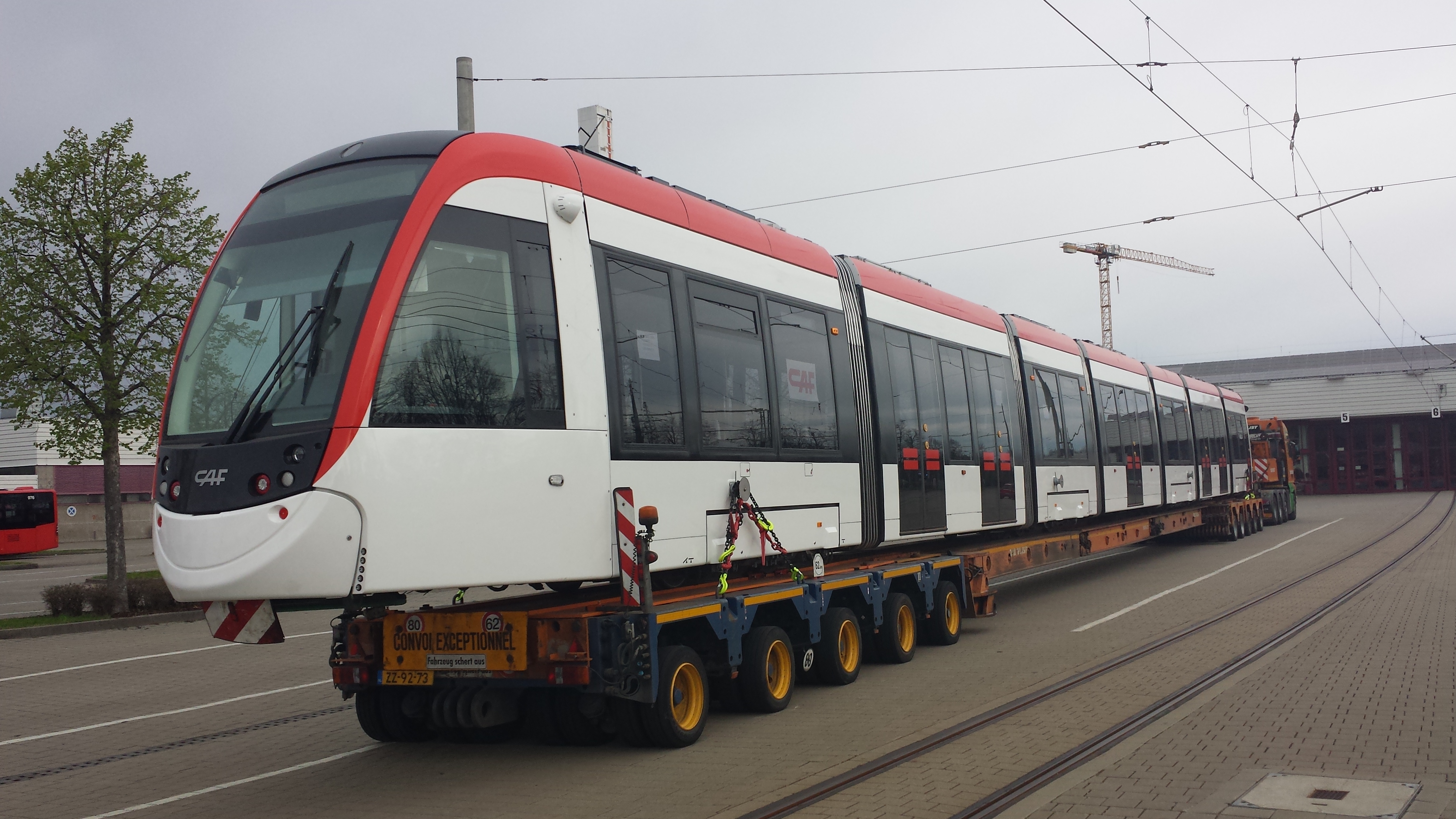

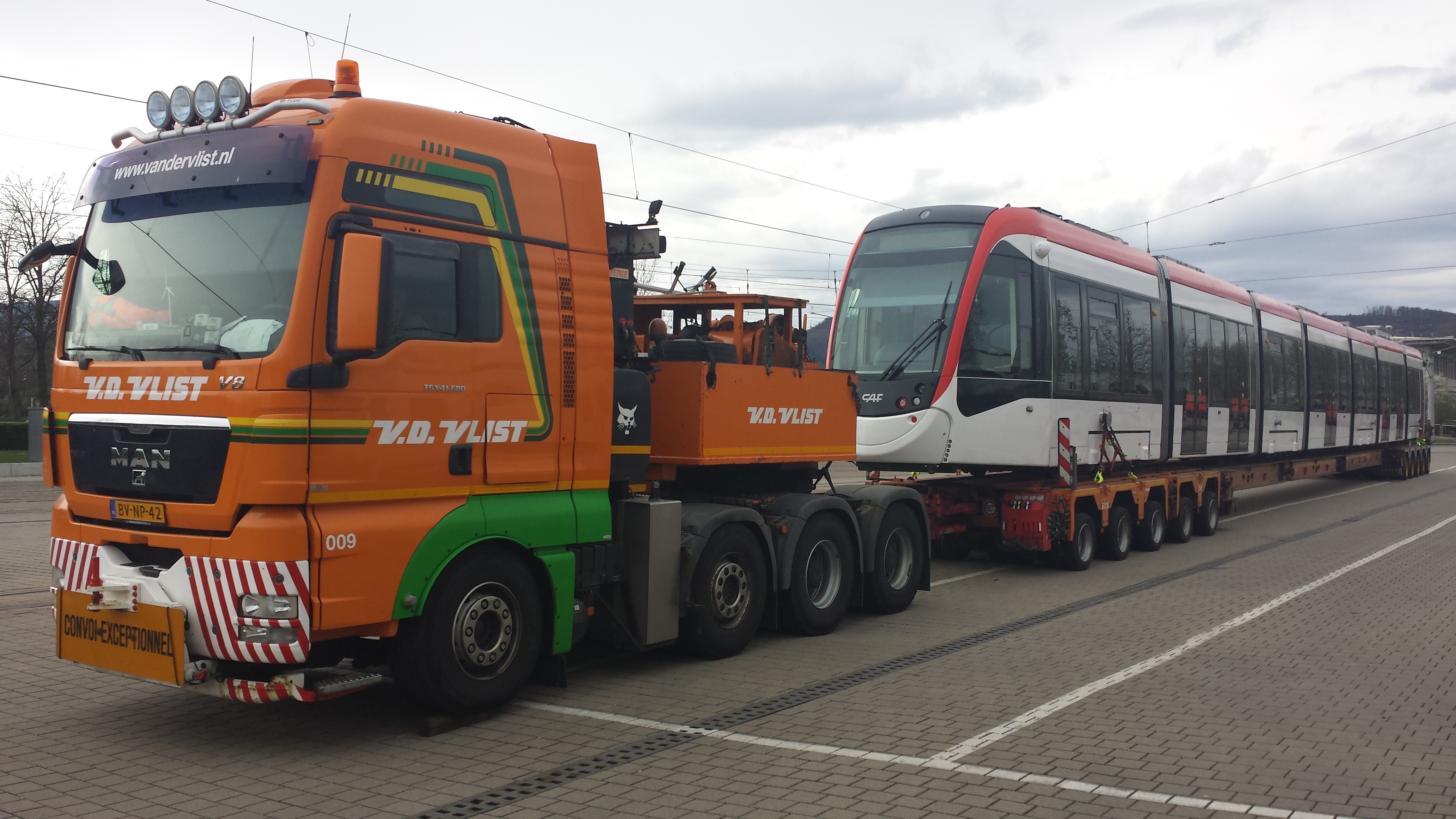

Aktuell sind 3 CAF URBOS in der Partnerstadt Freiburg angekommen ....
Aktuell sind in Freiburg inzwischen 3 CAF URBOS in der Partnerstadt Freiburg eingetroffen; 3 weitere werden folgen, die zweite Lieferung von weiteren 6 Fahrzeugen erfolgt später. Die Test- und Abnahmefahrten finden zur Zeit statt, ca. Mitte des Jahres sollen die ersten Fahrzeuge auf Strecke und nach den Schulungen ab Fahrplanwechsel im Dezember komplett unterwegs sein.
Wir waren zu Besuch in Besancon und haben dort die Fahrzeuge "erfahren" können, der Eindruck war sehr gut. Auch in Freiburg hört man sehr positive Nachrichten über die Wagen und deren Fahreigenschaften.
Ich finde es sehr interessant, dass CAF jetzt auch in Innsbruck im Gespräch bzw. in der Ausschreibung ist.
Viele Grüße aus Freiburg!
Bilder von der Ankunft von Wagen Nr. 301 am 10./11. April 2015
Beitrag #99941 BeitragErstellt: 05.05.2015 21:22
Danke für die interessanten Bilder, Wolfgang!
