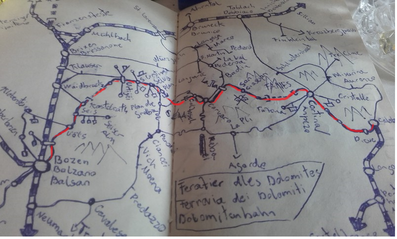

Im Anhang noch eine Skizze, die ich 2014 auf der Puezhütte in Gröden angefertigt habe. Die "Dolomitenbahn" hab ich zur besseren Erkennbarkeit im Nachhinein rot markiert. Alles andere sind Busse, Seilbahnen und die bestehenden Bahnlinien inkl. Riggertalschleife und BBT.
