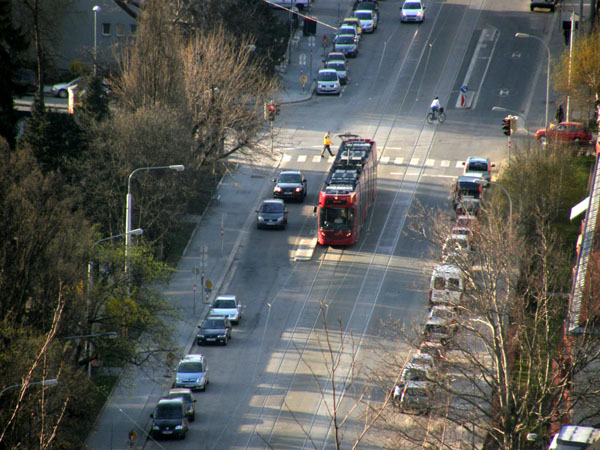

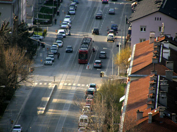

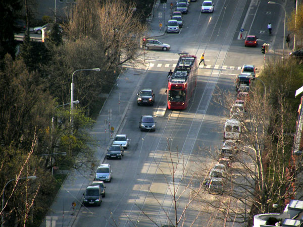

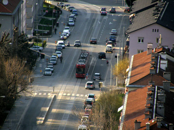

Es ist wieder einmal Zeit zu schauen, ob mittlerweil kalr ist, wie man sich an den Kaphaltestellen verhält. Hier eine Bildserie von heute Nachmittag.
Die Tram kommt!
Ampel geht auf Rot
Pkw´s fahren unschlüssig weiter
Ausgestiegen ist auch jemand....
und das ganze stadteinwärts:
Die Tram kommt, Fußgänger auch!
Fußgänger (doch -in) wartet bis die Tür öffent, Pkw´s fahren unschlüssig vorbei...
tram, warte, Auto wartet nur einer hat Platz, was tun?
Natürlich warten, bis PKW geruht hinauszufahren
Fazit: Irgendwie weiß noch immer nimeand nichts genaues?
Stadtauswärts - wenn die Ampel rot ist, gilt das auch für die Tram (oder nicht??), also ist es eigentlich logisch, dass Tram und Autos vorderhand gleichzeitg losfahren...die Ampel trägt hier mehr zur Verwirrung bei und war wohl auch nicht als Kapampel gedacht
Stadteinwärts - dei Tramfahrer sind viel zu gutmütig den PKW-Fahrern gegenüber

Beitrag #47357 BeitragErstellt: 09.04.2009 20:44
Danke für die Bilderserie, Martin. Was hast du denn für ein Teleobjektiv, wenn ich fragen darf. big grin
Ja, die Ampel gilt auch für die Tram.
Richtig, die gab es schon früher mit der selben Schaltung. Aber ich nehme an, du wusstest das eh schon und hast nur laut gedacht. zwinkern Früher - ohne Kaps - war die Situation viel ungefährlicher, da die meisten Autofahrer hinter der Bahn warteten anstatt diese rechts zu überholen - in beide Richtungen.
