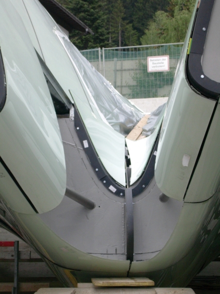

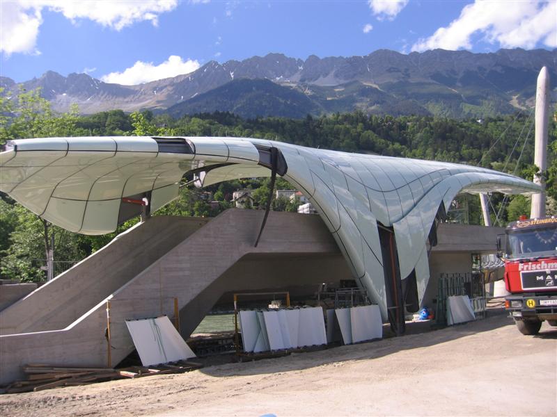

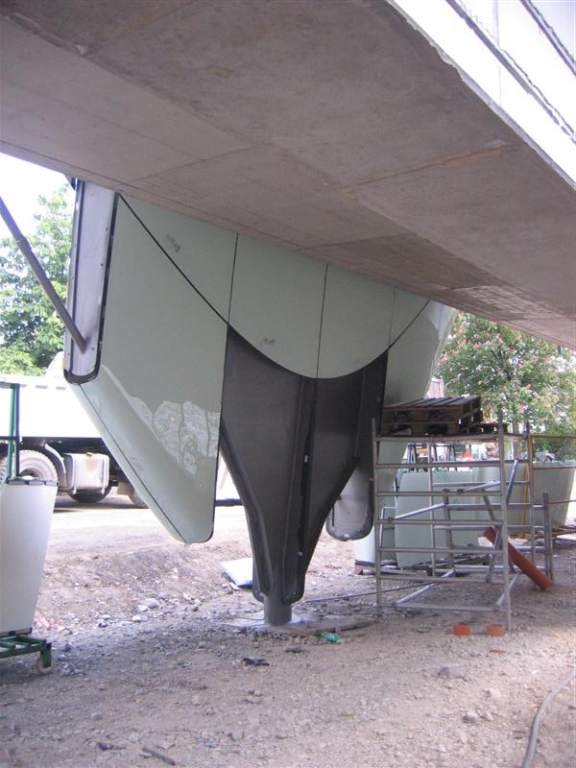

So genial die neue Architektur der organischen Bubbleverglasung auch wirken mag, so diffizil ist deren Errichtung. Im winter schritt die verglasung noch recht rasch voran. Angefangen wurde mit den relativ "einfachen" glaselementen, die wenig 3D-Wölbung besitzen. Die akzentuierten biegungen jedoch wollen wohl nicht so richtig passen, es scheint kaum mehr vorwärts zu gehen.
Die glasplatten kommen -laut einer aussage eines monteurs- aus china (was auch stimmen könnte, denn die kleinen etiketten verwenden diesen typisch chinesischen "dünnen" times new roman zeichensatz).
So schön es auch ist...
...formen die nicht passen...
...schwierige hüllkurven....
...hoffentlich spazieren dort bei der Euro 2008 keine fussballfans rum nach einem verlorenen spiel.

Anfürsich ist es ja naheliegend dass man derartige konstruktionen ausprobiert. Im grossen macht das ganze einen ziemlich durchdachten eindruck. Die platten werden spannungsfrei montiert, und zwar auf päräzise CNC gefräste elemente (sieht man im bild, leider hauts nicht so ganz hin meistens) geschraubt.
Entlang der glasskanten sind hierzu stahllaschen geklebt, wobei die klebeschicht eine sehr dicke und extraweiche ist.
Geplant sind spaltenbreiten zwischen den platten von vielleicht ein-oder zwei fingerbreiten. Manche abstände weiten sich aber handbreit auf, teilweise mit beachtlichem höhenversatz. Wie diese zugekittet werden sollen ist mir ein rätsel. Dies tritt bei jenen stark gewölbten glasplatten auf, bei denen sich beim "ziehen" im plastischen zustand die aussenkanten wie bei einem sitzkissen verziehen...

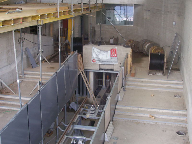

Man hat die stationen vor einigen wochen räumlich neu vermessen, um mit dem 3D bild wohl jene "löcher" nachzubestellen, in die die erste charge an platten nicht hineinpasste...

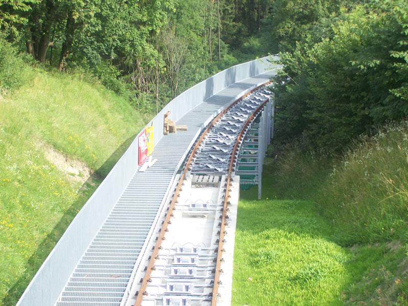

Im rennwegtunnel liegen die gleise schon, auch die rollen für die zugeile sind bis auf die niederhalter alle montiert (die konstruktion der niederhalten für die 2 konkaven streckenteile wird interessant...).
Die station congress ist im rohbau fertig (supertoll, hadid von ihrer schoensten seite- aber wohl auch unendlich teuer), die seilbahntechnische ausrüstung montiert (horizontale umlenkung mit hydraulischer abspannung: Wg. der berg- und talfahrten im streckenprofil muss das seil komplett umlaufen, sonst würde die bahn bergwärts nach der innüberquerung bei der bergwärts abschüssigen(!) rampe davonrollen. Ziemliches unikum, hoffentlich funktionierts, nicht ganz ohne diese trassierung).
Ebenso ist die bergstation seilbahntechnisch nahezu fertig soweit ich weiss).
Was noch fehlt, ist das stück im unglücklichen tunnel, dort müsste jetzt das ausspritzen der tunnelwand-armierungsgitter abgeschlossen sein,

Die Glasplatten sind tatsächlich aus China - angeblich, weil das bei uns kein Hersteller schafft (von wegen Plagino wink )
Ich denke, dass die Eckdetails in jedem Fall das Problem sind, da sie nicht in eine sondern in drei Richtungen gebogen - also eigentlich in ein spezielles Formteil gepresst - werden müssen.
Ich möchte nicht wissen, wie viel Chinesen mit Lungenschaden (nachdem diese Arbeit u.U. sehr gesundheitsschädlich ist) so ein Dach produziert.
Beim Kunsthaus Graz dürfte ähnliche Problem aufgetreten sein - nur hatt man sich dort mit Plexiglas begnügt.
Auc wenn ich nicht wüsste wie man es augenblicklich besser macht - richtig "erhlich" werden dies Dachkonstruktionen erst, wenn sie vor Ort in einem Stück laminiert (Glasfaserverstärkte Kunststoffe) werden können - denn das drückt eigentlich ihre freie Form aus.

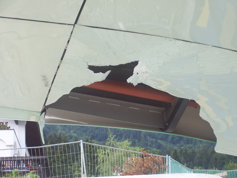

Beim Stationsgebäude Hungerburg siehts ganz übel aus. Da fehlen sehr viele Teile, und ein großes Teil hängt zwar noch oben, ist aber schon zersplittert. Tramfan hat's eh fotografiert. Wenn ich das so sehe, zweifle ich daran, dass diese Elemente jemals ihre Funktion erfüllen können.
Beitrag #23698 BeitragErstellt: 03.07.2007 11:43
lt. Hochbauleitung ist dort (im Westeck) ein Baufahrzeug angestoßen - meiner Meinung nach hat es in diesem Fall auch so ausgesehen.
Trotzdem warten schon viele Baufahcleute gespannt auf den Herbst - wenn die Temperaturdifferenzen zwischen Licht und Schatten größer werden, wird man sehen, ob die Schuldigen tatsächlich nur Baufahrzeuge sind....

Da noch das Foto und noch 2 Bilder:
Beitrag #23705 BeitragErstellt: 03.07.2007 20:57
Es wurden vor einigen wochen bereits eine grössere anzahl an glaselementen wieder abgebaut. Und zwar jene teile, bei denen ein "weiterbauen" wegen der ungenauen geometrischen formen offensichtlich nicht hingehauen haette.
Fertig sind eher die "einfacheren" flaechen. Möglicherweise heisst es für die nun wieder offenen flächen "zurück zum start"...
Interessant sind hingegen die bahnsteigtüren. An der bahnsteigkante werden keine vollhohen türen installiert wie von mir befürchtet- das sieht fürchterlich aus da es insbesondere im tunnel sehr einengend wirkt (siehe VAL stationen). Hingegen hat man in innsbruck ein nach unten herabfahrbares gitter gewählt. Diese gitter dürfte etwa 1,5 meter hoch sein und zeiehn isch über die ganze bahnsteiglänge.. Diese lassen wohl noch das raumgefühl des gleisbereiches wirken (insbes. im tunnel).
Allerdings, ohjej, so filigran wie die antriebsmechanik dazu gebaut ist, kann ich mir nur schwer vorstellen dass das gut geht- Erst recht bei eis. Zudem dürften sich die jeweils einige meter langen elemente gegenseitig leicht verkeilen. Mal sehen...
Auch interessant ist, dass die niederhalter-rollen des zugseils (bei der tunnelrampe kurz vor der station löwenhaus) noch nicht installiert sind...Niederhalter für eine derartige bahn sind eine besonderheit, ich bin neugierig wie das gelöst werden wird. Die trasse der standseilbahn ist ja insofern einmalig auf der welt, weil sie steigungen und gefälle gleichermassen aufweisst- das ist seilbahntechnisch eine herausforderung....
