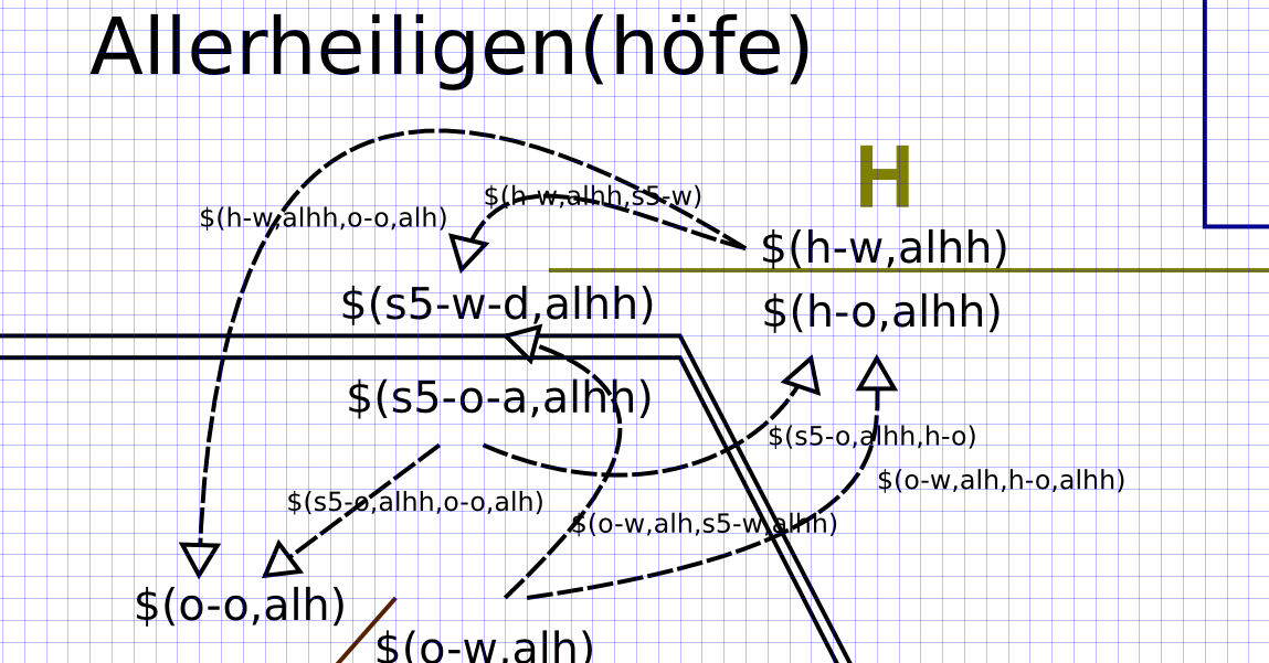

Ich hab mich mal etwas damit beschäftigt wie man sich der Sache vom Fahrplan her nähern könnte.
Meine Idee: Die Umstiegszeiten auf einem schematischen Linienplan einzeichnen, sprich erstmal als Ist-Zustand systematisch erheben wo man wie gut umsteigen kann, und dann eventuell in einem zweiten Schritt mal sehen ob man das an einigen Stellen nicht besser hinbekommt.
V.a. in Hinblick auf letzteres ist das Erheben und Einzeichnen der Fahrzeiten sicher das aufwendigste. Deswegen hab ich mir ein kleines Tool geschrieben um das ganze halbwegs effizient machen zu können.
Fertig ist das ganze noch nicht, deswegen erstmal nur zwei Screenshots. Gegeben ein in svg gezeichnetes Liniennetz - hier mal die Umstiegssituation in Allerheiligen(höfe) -
macht mein Tool folgendes draus:
Die Linienverläufe und Fahrzeiten sind in separaten Dateien gespeichert, identifizieren tue ich Haltestellen und Linien mit möglichst kurzen Kürzeln (meistens zweibuchstabig für Stationen). hk heißt unten zum Beispiel Höttinger Kirchplatz. Zweibuchstabig damit die Wildcards erträglich kurz bleiben, sind so schon viel länger als der Text durch den sie ersetzt werden.
| Code: |
name=h
interval=30
length=60
direction=o
alhh,11
sp,15
hk,18
sm,21
(... usw. ...)
Die Platzhalter aus dem obigen Screenshot werden dann automatisch durch die Umstiegszeiten ersetzt (der Trick ist dass svg eh bloß xml ist, und ich da ganz quick&dirty Textersetzung drin mache - deswegen ist das ganze auch mit erträglichem Zeitaufwand realisierbar - sind am Ende nur ein paar Hundert Zeilen Java-Code).
Umstiegszeiten im Bereich 0 bis 5 Minuten markiere ich grün, bis 10 Minuten orange, und alles drüber ist rot. Zusätzlich gibts drei Prioritäten für Umstiegswege, und Wegzeiten.
Deswegen ist hier die Umstiegszeit von H zu O mal exemplarisch als Priorität-3 eingeklammert, und von der S5 zum H sind es rote 31 Minuten Umstiegszeit, weil die eine Minute Umstiegszeit von Bahn zu Bus in der Praxis nicht zu schaffen ist, ergo die IVB fährt einem systematisch vor der Nase weg.
Und, ich schreib die Fahrzeiten in Fahrtrichtung rechts an die Linie hin, technisch muss ich mit h-o bzw. h-w für H Richtung Osten bzw. H Richtung Westen arbeiten.
Und das was ich mir hier anschaue ist erstmal der Sonntagsfahrplan, weil da die Umstiegszeiten am wichtigsten sind, unter der Woche wird doch vieles durch dichte Takte erschlagen.
Wie gesagt, das ganze ist im Status dass ich weiß dass es vom Konzept her funktioniert, mehr noch nicht; will sagen es steht nicht zu erwarten dass ich morgen gleich eine Grafik für die ganze Stadt präsentiere
PS: Mir ist bewusst dass im Screenshot oben beim O zwei Ankünfte / Abfahrten zuviel sind; das ist das Thema dass ich für Linien die sich aufspalten noch etwas Extralogik brauche.
