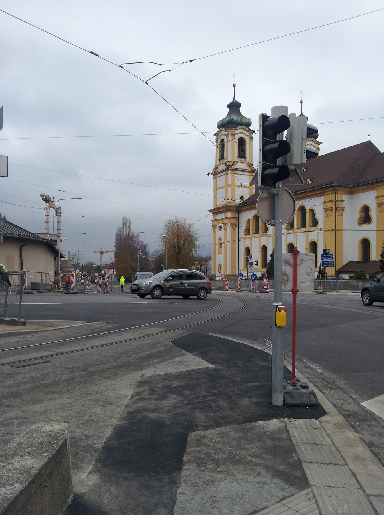

Beitrag #87078 BeitragErstellt: 28.11.2012 22:28
Jetzt scheint was zu passieren …
Die »Verbindungsstraßenbahn« auf der falschen Linie:
So sieht der Zeitplan aus …
Beitrag #87106 BeitragErstellt: 29.11.2012 13:07
Vollsignalisierung für eine reine Gleiskreuzung - das ist mir jetzt auch neu. Danke Simon! Nun darf man gespannt sein, wie gut diese beschleunigungsmaßnahme funktionieren wird. Theoretisch müssten die Bahnen nach der Abfahrt aus Bergisel erst bei Stubaitalbahnhof wieder anhalten müssen.
Beitrag #87124 BeitragErstellt: 30.11.2012 00:06
Ich denke dass muss so sein, die 6er sieht ja nicht ob die 1er gerade "Grün" hat und diese muss das Zeitfenster natürlich nutzen und darf nicht von der 6er "ausgebremst" werden.
Wird sich halt um eine reine Zusatzinformation handeln um Missverständnisse von Vornherein auszuschließen.

Beitrag #93076 BeitragErstellt: 02.10.2013 20:46
Eine Frage: Werden diese Ampeln eigentlich auch verwendet? Bislang habe ich sie nämlich nur gelb blinken sehen.
Beitrag #93083 BeitragErstellt: 02.10.2013 22:52
Im Moment nicht. Da wurde leider wieder mal Pfusch gebaut: die Anmeldung für die beiden Signale Klo'gasse und Querung Brennerstraße wurde zwar gekoppelt, da man aber keine Nullwartezeit programmiert hat, wurden die Signale gleichzeitig grün, aber erst wenn die Phase Brennerstraße wieder dran kam.
Jetzt bitte zu Hause die Köpfe gegen die Wände rammen, dann weiterlesen.
Effekt: zuerst Wartezeiten bei der Ausfahrt in die Klo'gasse, dann bei der kleinsten Verzögerung wieder Rot bei der Querung Brennerstraße.
Soweit ich weiß, läuft's im Moment so, dass nur die Querung Brennerstraße beeinflusst wird, die Klo'gasse aber ausgeschalter bleibt. Wann das dann endlich richtig funktionieren soll, hoffe ich bald zu erfahren.
