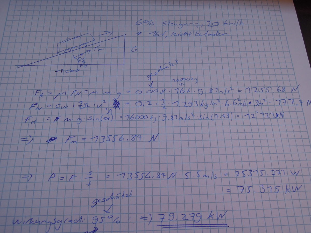

Edit: Die Wasserstoffbusse haben einen Motor von 120kW, Spitzenleistund von 240kW. Wir haben in Chur Hybridbusse mit einer Spitzenleistung von 150kW und wir fahren mit denen bis zu 13% Steigung (Bondastrasse) und es geht. Zwar nicht schnell, aber es geht. Es geht auch zum Anfahren...
Da ich das mit den 6% nicht glauben konnte, habe ich es nun mal ausgerechnet. Leider habe ich keine Werte zum cw-Wert und zum Wirkungsgrad gefunden. Den cw-Wert habe ich auf 0.7 und den Wirkungsgrad auf 95% geschätzt. Ich denke das ist einigermassen realistisch.
Zuerst einmal, eine Strasse mit 6% Steigung mit 20km/h:
Wir sehen, dafür braucht der Bus eine Leistung von 79.279 kW. Diese des Wasserstoffbusses beträgt 120kW. Geht also. Ohne Probleme.
Wie hoch darf die Steigung also sein wenn der Bus 120kW einsetzt und 20km/h fährt?
Der Bus kann also eine Steigung von 12.3% noch mit 20 km/h fahren.
Ich denke damit ist die maximale Steigung von 6% erstmal wiederlegt.

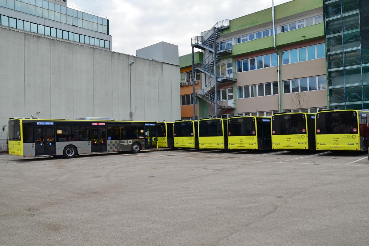

Mal eine erste übersicht der neuen gelben aus Bozen
Fachliches kann sicher unser bewährter Südtiroler machen, aber einen herzlichen Dank an die Fachkundige und interessante Führung durch das Depot
Ja, DAS sind natürlich 1a-Ansichten der neuen Solaris!
