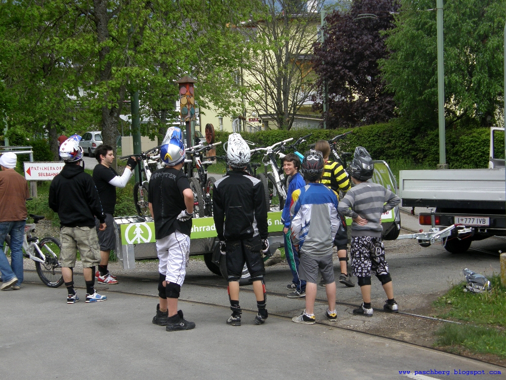

Dazu übrigens ein Bild das mich nun schon fast überzeugt hat, dass der Straßentransport funktioniert - oder hat die IVB Radfahren und Inder als Fahrgäste angeheuert (damit war die Bahnheute gut gefüllt):
(http://paschberg.blogspot.com/2010_05_01_archive.html)

Als ich gestern mit der 6er um 14:13 unterwegs war standen wieder über 10 Radler vor der Flexy. Der Fahrer wies die Mountainbiker daruaf hin das nur 4 Räder in der Tram transportiert werden dürfen. Den Mountainbiker war das aber relativ wurscht. Sie erzählten mir, dass sie schon das zweite mal nicht mitfahren dürfen! Nach längerem Gespräch des Fahrer mit der Leitstelle, wurde es dann so gemacht, dass man alle Räder ganz hinten in die Flexy packt. Zum Glück war die Flexy nicht gerade voll. Da gestern aber ein Fenstertaf war hätte eigentlich der Fahrrad- Shuttle fahren müssen. Das tat er aber nicht. Die schlauen Mountainbiker steigen schon beim Bretterkeller ein. So das sie sicher noch einen Platz für ihre Räder bekommen!
