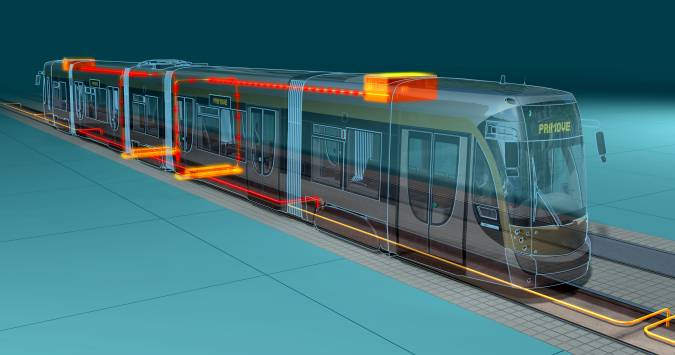

Beitrag #44209 Erstellt: 22.01.2009 16:55 Straßenbahn mit Induktionsstromversorgung |
Bombardier hat jetzt die erste Straßenbahn mit induktiver Stromversorgung der Öffentlichkeit präsentiert:
http://www.bombardier.com/wps/portal/de/transportation/pressezentrum?docID=0901260d80078112
Wenn sich das in der Praxis bewährt und auch bezahlbar ist, dann werden wir davon mit Sicherheit noch sehr viel hören. Das könnte so weit gehen, dass irgendwann einmal kein neues System mit Fahrleitungen mehr errichtet wird. Oft genug sind Fahrleitungen, Fahrleitungsmasten, Querspanner etc. Ziel der Kritik von Tram-Gegnern; wer erinnert sich nicht an das Geschwurbel diverser Personen hinsichtlich der "pösen, pösen Oberleitungen" in der nördlichen Maria-Theresien-Straße... super Sache, Gratulation an Bombardier fürs Als-Erste-Herausbringen!

Schon klar, hier gibt es aber, soweit ich weiß, keine offen liegenden, der Witterung ausgesetzten und permanent mechanisch beanspruchten Teile.
Man verlegt die Spulen zwischen den Schienen unterm Beton / Asphalt / Schotter / Rasen - das war's, die Energie wird berührungsfrei übertragen. Man spart sich die ganzen aufwändigen Bauarbeiten für Masten und Fahrdrähte sowie deren Wartung.
Man braucht auch keine Rückleitung durch die Schienen mehr.
Ich frag' mich allerdings, ob diese Technologie nicht Risiken für Herzschrittmacher-Träger birgt? Der Energiebedarf einer Tram ist doch größer als der eines Wasserkochers.

Recht interessante Geschichte, glaube zwar auch, dass bis zur Serienreife noch einiges an Wasser den Inn runterrinnen wird. Das Datenblatt und das Video von Bombardier sind ja recht nett gemacht, geben aber nicht wunder was an Information dazu preis. Vor allem würde mich die Übertragungsfrequenz interessieren, mit der Bombardier arbeitet. Habe ein wenig gegoogelt nach "induktiver Energieübertragung" und bin dabei auch auf die im Video angesprochenen Fördersysteme in der Autoherstellung gestoßen, allerdings beherrscht auch hier die "Verkäufersprache" das Bild, tiefere technische Informationen sind kaum zu finden.
Andererseits darf man nicht übersehen, dass induktive Energieübertragung vielerorts und in den unterschiedlichsten Anwendungen im Kommen ist. Allerdings noch nicht im Leistungsbereich einer Bim. Die Fördersysteme im Bereich der Autoherstellung liegen aber auch schon im zweistelligen kW Bereich übertragener Leistung. Aber jeder Technologiesprung im Bahnbereich hat zuerst im Kleinen angefangen, wenn ich mich da so an die Entwicklungen in der Leistungselektronik in den letzten 30 Jahren zurückerinnere, kamen diese Dinge immer zuerst bei den Hilfsbetrieben, dann griffen sie auf die Traktionsausrüstungen im Nahverkehr über, bis sie dann letzten Endes soweit entwickelt waren, dass sie auch für die Traktionsausrüstung von Vollbahnlokomotiven im Megawattleistungsbereich verwendet werden konnten.

Bomb's Produktinformation dazu:
BT-ECO4-PRIMOVE.pdf (1 MB)

| Unrealistisch - Aufwand zu groß. Man müsste alle Bahnen mit dem bomb-eigenen Supercap-System sowie diesem Primove-System ausrüsten. Außerdem war der Grund für die Entfernung der Bahn dort nicht die Fahrleitung, sondern die Kombination der Tatsachen, dass einerseits die Leute (diesfalls Bürger und Politiker) zu deppat waren, um zu kapieren, dass Straßenbahnen in Fußgängerzonen nicht stören, und andererseits die Tatsache, dass die L3 sowieso in Zukunft dort nicht mehr durchgefahren wäre und sich die temporäre Schleife über den Marktplatz anbot.

Das ist eher was für völlig neu zu bauende Systeme oder Strecken, allein schon wegen der sonstigen Notwendigkeit der Umrüstung des bestehenden Fuhrparks und des Abbaus der gesamten Fahrleitungsinfrastruktur.
Den Sinn abschnittsweiser Nutzung dieses Systems (oder von Unterleitungssystemen) sehe ich generell nicht oder nur für den Extremfall, wenn der Denkmalschutz eine Stadtbahnstrecke aufgrund sichtbarer Fahrleitungen zu kippen droht.
Die Leistungsfähigkeit des Systems scheint eher grenzwertig zu sein: laut DSBL zieht ein 30-Meter-Zug in Würzburg bei 6% Steigung 760 kW, das System kann maximal 500 kW liefern. Es könnte auf unseren Steigungsstrecken also eher nicht zum Einsatz kommen, sofern der Wirkungsgrad nicht noch verbessert würde.
Und offen ist immer noch die Kostenfrage. Ich weiss nicht, worauf sich die Angabe "5- bis 6 mal so teuer" bezieht, kann mir aber nicht vorstellen, dass das Verlegen der Kabel und Spulen, die an sich dann ja geschützt im Oberbau liegen und wartungsfrei sein dürften, teurer, und vor allem um so viel teurer sein kann als die Montage von Fahrleitungen mit allem Drum und Dran, also Masten, Querspanner, den dafür benötigten Grund und die Wartung.

Die Mehrkosten kommen von den Stromrichtern die Du benötigst um die höherfrequente Wechselspannung herzustellen, denn mit 50 Hz ohne Eisenkern und über einen Luftspalt von einigen Zentimetern funzt das Ganze leider nicht.

Wie ich schon weiter oben geschrieben habe, ist das Bombardier Datenblatt und auch das Video recht nett gemacht, gibt aber nicht wunder was an technischer Information preis.
Hab jetzt bei einem Hersteller, der solche induktiven Energieübertragungssysteme für Fördersysteme baut, ein bisschen was gefunden. Wen's interessiert: http://www.nowimex.futuro.info.pl/vahle/9d_d.pdf
Die arbeiten z.B. mit einer Übertragungsfrequenz von 20kHz und haben eine Leistung bis 45kVA. Je nach Anlagenlayout können auch Streckenabschnitte zu und weggeschalten werden.
Beim Bombardiersystem könnt ich mir das so vorstellen, dass jeweils für einen bestimmten Speisebereich ein sogenannter Primärinverter den entsprechenden Streckenabschnitt über eine geschirmte Sammelschiene speist und sich dann entlang der Strecke verteilt die einzelnen Schaltstationen sitzen, welche einerseits aus dieser Sammelschiene versorgt werden und andererseits die einzelnen Leiterschleifen unter dem fahrenden Fahrzeug zu- bzw. wegschalten. Allerdings ist das jetzt Kaffesudleserei meinerseits, wie's nun tatsächlich gemacht wird kann ich mangels tiefergehender Information nicht sagen.
Und noch was: sei bitte mit dem Begriff "Hochfrequenz" in diesem Zusammenhang etwas vorsichtig, sag lieber höherfrequente Wechselspannung. Ich weiss dass der Begriff Hochfrequenz umgangssprachlich, was den Frequenzbereich betrifft, sehr großzügig verwendet wird, aber gerade dadurch könnten unnötige Ängste ausgelöst werden. Denn würde wirkliche Hochfrequenz (>3Mhz) mit diesen Leistungen verwendet werden, würde ich persönlich zuerst mal einen ziemlichen Bogen um das Ganze machen.
