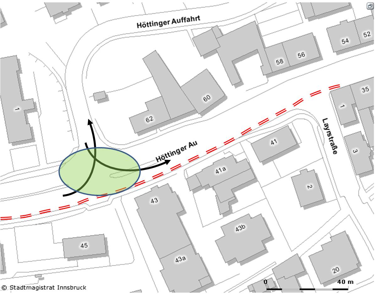

Alle Querungen werden signalgesichert.
Mag sein, aber wenn ich an einer Kreuzung einfach vorbeifahren kann, dann ist das immer noch die bessere Lösung! Und das wäre bei der Kreuzung mit der Höttinger Auffahrt leicht möglich!
Die Mittellage bedeutet Konfliktpotential.
@ Manni:
Es war ja immer auch Deine Forderung die Strassenbahn möglichst unbeeinflußt vom übrigen Verkehr zu planen. Hier würde sich genau diese Möglichkeit ergeben!
Behinderung:
keine Behinderung:

@ tramtiger:
Vergiss aber nicht die Tankstelle auf der Südseite (Hnr. 45). Mir wär eine durchgehende Südlage von der ab Einmündung Technikerstraße bis zur Klinikkreuzung allerdings auch 1000x lieber. Siehe unser AIN-Konzept.

Beitrag #32382 BeitragErstellt: 24.04.2008 10:27
Zur Tankstelle bräuchte es dann wohl eine Abbiege- und Einfädelungsspur und eine gesicherte Kreuzung. Idealerweise könnte der MIV sie nur noch aus einer Richtung anfahren, müssen die Autos halt irgendwo umdrehen. Die Stadtbahn ist aber für die Allgemeinheit mit Sicherheit wichtiger als eine Tankstelle.
@Tramtiger: da hast du natürlich Recht. Aber mir ist's immer noch lieber so, als im Mischverkehr.

Beitrag #32387 BeitragErstellt: 24.04.2008 10:48
Hannes schrieb:
Noch übersichtlicher wäre, die Linie A ohne diesen Umweg zur Wendeanlage Nagillerstraße zu führen und statt dessen den Lk in die Peerhofsiedlung zu verlängern.
Ja, ist wahrscheinlich noch die bessere Idee, da die Relation Peerhofsiedlung - Sadrach/Hötting eh kaum genutzt wird (reine Spekulation meinerseits).
Anderer Gedanke: Bringt's was, wenn man gleich den LK mit dem A durchbindet?
So, ich schweife vom eigentlichen Thema ab, das sollte wo anders weiter diskutiert werden. Deswegen zurück zum eigentlichen Thema:
Gibt es eigentlich irgendwo eine aktuelle Detailplanung für den Bereich Bachlechner Straße - Unibrücke? Bevor wir hier über die Kreuzungsproblematik spekulieren, sollten wir ein paar Striche vor unseren Augen haben.

Beitrag #32401 BeitragErstellt: 24.04.2008 12:21
@ Christian:
Signalgeregelte Zufahrten sind bei eigenen Trassen für Strassenbahnen international üblich! Auch die Innsbrucker werden sich an so etwas gewöhnen müssen!

Beitrag #32404 BeitragErstellt: 24.04.2008 12:30
Ad signalgeregelte Zufahrten: genau so ist es... es wird einiges an Neuem geben, an das die Innsbrucker Individualverkehrsteilnehmer sich gewöhnen werden müssen. Dazu gehören die signalgesicherten Zufahrten und Querungen ebenso wie etwa auch 55 bis 75 m lange Straßenbahnzüge, das Links- und Rechts-Schauen beim Queren einer Eigentrasse, das Nichtbefahren derselben, der Nachrang für Fußgänger gegenüber Schienenfahrzeugen auch am Schutzweg...

Beitrag #32406 BeitragErstellt: 24.04.2008 12:36
Ja, alles wird sich dort ändern müssen! Wer hindert bitte die Stadt eine gemeinsame Zufahrt zu den Betrieben ab dem Bauhaus zu fordern - wen es die Sicherheit erfordert!?
Oder wollen wir Zustände wie in Linz?
972
Beitrag #32407 BeitragErstellt: 24.04.2008 12:40
Es wird sich nicht nur dort vieles ändern müssen. Die Eigentrassen bringen zahlreiche Änderungen mit sich und an vielen Stellen werden Zufahrten zusammengefasst werden müssen. Das ist einfach so und war bisher noch überall so, wo so etwas realisiert wurde. Ist sicher nicht immer einfach zu lösen, aber Kompromisse zulasten der Sicherheit oder der Reisegeschwindigkeit von Tram und Stadtbahn wären fehl am Platz.
Beitrag #32454 BeitragErstellt: 24.04.2008 23:30
Was mir nicht ganz eingeht ist, warum die beiden Richtungsgeleise unbedingt nebeneinander verlaufen müssen - es wäre doch bedeutend gescheiter, das eine Gleis südlich, das andere nördlich in Randlage zu machen, jedenfalls von Unibrücke bis Karwendelbahn, um dort die Straße zu queren und in Südlage weiterzufahren bis zur Kreuzung Technikerstraße, vorzugsweise ab Fischerhäuslweg in gewisser Distanz zur Allee mit ordentlich Gebüsch dazwischen.
Das wäre das Ideal, Platz braucht das auch nicht mehr oder weniger als jetzt, es wäre also durchaus unterzubringen, wenn man zwischen Unibrücke und Höttinger Auffahrt die Parkstreifen und (zum Teil) die Abbiegespuren opfert.
Und die Parkstreifen sollte man unbedingt opfern auf dem Altar der effizienten Verwendung öffentlicher Mittel. Wo sind wir denn?

Beitrag #32464 BeitragErstellt: 25.04.2008 09:04
ausserdem sind zwei eingleisige Strecken erheblich teuerer als eine zweigleisige!
Weiters ist ein temporärer Gleiswechsel über Kletterweichen dann nicht mehr möglich!

Beitrag #32466 BeitragErstellt: 25.04.2008 10:48
Hallo!
Zwischen Unibrücke und Höttinger Auffahrt gibt es zahlreiche enge Hofeinfahrten. Diese würden beim nordseitigen (stadtauswärtigen) Gleis in Randlage ein erhebliches Gefahrenpotential darstellen (rückwärts ausfahrende Lieferwägen etc.) Leider haben die meisten Lieferanten keinen zweiten Mann als Einweiser und die Tram kann schlecht ausweichen, wenn sich ein Fahrzeugheck aus der Einfahrt aufs Gleis schiebt! weinen

Beitrag #32470 BeitragErstellt: 25.04.2008 11:39
Deshalb ja auch unser Vorschlag mit der südseitigen Lage, da gibts zwischen Tankstelle und Uni keine einzige Hauseinfahrt.
Beitrag #32505 BeitragErstellt: 25.04.2008 23:44
Das stimmt nicht. Beginnend bei der Tankstelle ist zuerst eine Zufahrt hinein zu diesem Therapiezentrum, dann eine größere Privatgarage, dann die Layrstraße, dann eine kleinere Einfahrt bei dem früheren Telephongeschäft, zuletzt eine größere Garageneinfahrt, bevor man dann zur Einmündung Fürstenweg kommt. Wie der Neubau an der Ecke Fürstenweg-Unibrückenrampe erschlossen werden wird, weiß ich gar nicht.
Das Argument mit den Hauseinfahrten leuchtet aber ein.

Beitrag #32507 BeitragErstellt: 25.04.2008 23:58
4 Hauseinfahrten auf 500 meter?
Pah!
Beitrag #32509 BeitragErstellt: 26.04.2008 00:37
Stimmt auch wieder - und sehr viel kommerzieller sind die zwischen BP und Unibrücke auch nicht.
Und in Sachen Kletterweichen denke ich auch nicht wirklich, daß da viel passiert, wenn man bei Bauarbeiten eben eingleisigen Betrieb macht zwischen Unibrücke und Karwendelbahn. Ist zwar weit, aber überschaubar.
