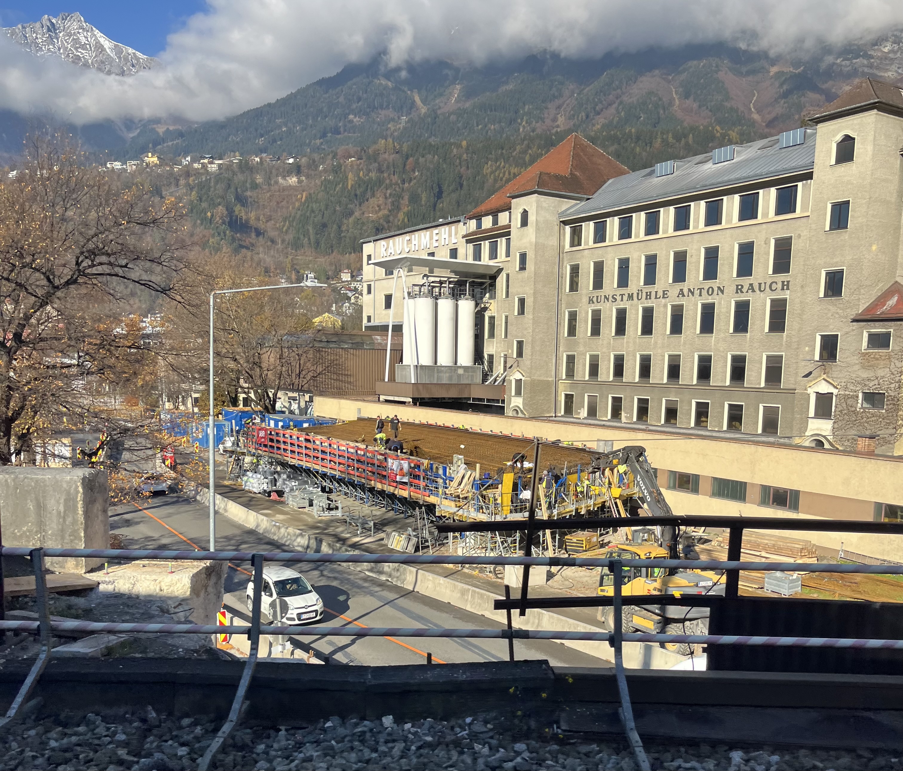

Beitrag #121190 BeitragErstellt: 10.11.2025 10:43
Mal ein aktuelles Foto - Bewehrungsarbeiten scheinen so gut wie abgeschlossen zu sein…
