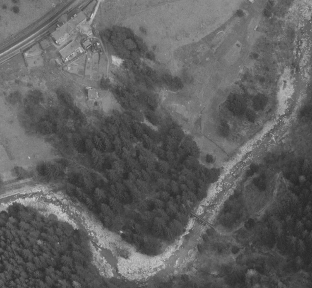

Falls das nicht polemisch gemeint war; ich würde mit der Einstellung der Stubaier, ebenso wie mit dem Abtrag der Bahnsteige an der Brennerbahn in Patsch bis zur Sanierung der Europabrücke warten. Das könnte noch interessant werden....
OT, weils zu Schönberg gehört; aber hat doch irgendwie damit zu tun, das der Stubaibus heute so schnell ist.
Was es so alles vor dem Bau der Europabrücke gab und was bald danach verschwand:
(Quelle: https://lba.tirol.gv.at/public/bild.xhtml?id=57586)
