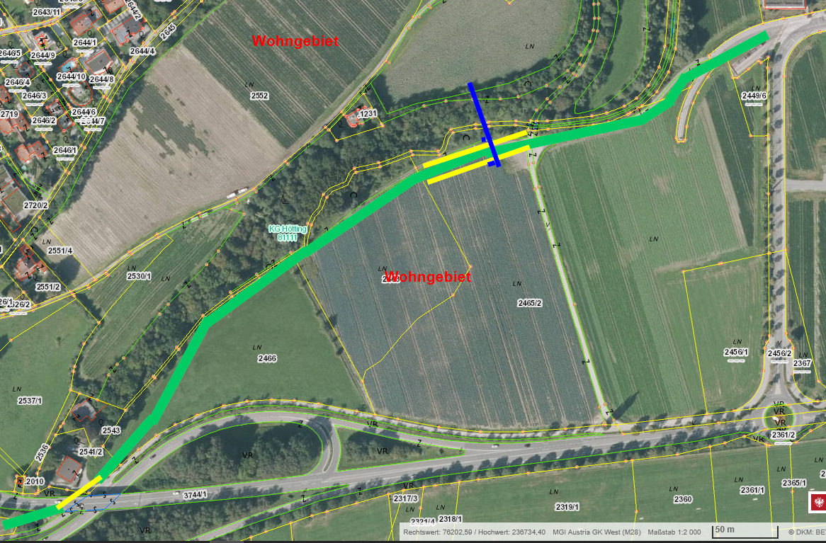

Den Spruch kenn ich schon von der Stadt Innsbruck. Nur konnte mir noch nimend sagen, was die Straße parallel zum Lohbach genau werden soll.
Wenn oben und unten Wohngebiet ist und dazwischen ein Biotop, das möglichst von Fußgängern auch nicht gequert werden sollte (zumindest geht lt. OSM, dass in solche sachen recht genau ist, kein weg durch), wäre die Tram wohl der beste Schutz, selbst wenn sie durchs ebenfalls kartierte Feuchbiotop ginge.
Trassenvorschalg am Lochbach; grüne Rasengleis, gelbe Hst., blau bei Entwikclung des Harterhoffelds zu bauends Liftbauwerk (kann auch einfacher sein, ich habs jetze mit Brücke über beide Spuren gezeichnet; wäre aber wohl nur mit einem Lift auf einer Seite (oder evt. einem Schräglift) denkbar.
das Biotop, dass arguemntativ möglicherweise aus der Tasche gezaubert wird, um diese Trasse unmöglich zu nennen. Das ist aber nur ein Scheinargument, weil man offenbar schon daran denkt, das Biotop zu verlegen:
https://www.dnd.at/index.php?inc=projectSelection&id=147:2954 bzw. https://www.dnd.at/data/media/abau_media/big/1472468639.jpg ; wobei ich zugeben muss, dass auf diesem Plan, falls er stimmt, der Lohbachseitige Weg wirklich nur mehr ein Radweg zu sein scheint. Aber wenn ich zugleich sehe dass am östlichen Harterhofffeld ein Sportplatz geplant ist und weiß wie das in der wisengasse ausschaut, dann muss man zur Kenntnis nehmen, dass Sport offenbar ohne Elterntaxi nicht geht ....
Ps. warum man in den oben verlinkten Projekt aber wieder den Autoverkehr der Siedlung in die Trammtrasse schickt (dezent rote Straßenränder) , ist mir schleierhaft.

Eine Umtrassierung am Harterhofareal wird es definitiv nicht geben. Alle Varianten wurden im Vorfeld untersucht und diese Entscheidung ist längst getroffen. Abgesehen vom erforderlichen Naturschutz im Biotop und Grünzug muss und wird die Bahn mitten in der Siedlung halten, um die bestmögliche Erschließung zu bieten. Da geht es auch darum, dass die Fußwege zum Auto in der autofreien Siedlung für die meisten Bewohnenden weiter sein müssen als zur Haltestelle.
Das ist ja eine ganz alte Variante von 2014, noch nicht autofrei und noch ohne Grüngleise.

Und wie schaut der aktuelle Plan des Siedlungsgebietes aus? Den Regionalbahnverlauf kenne ich vom UVP - Feststellungsverfahren, wobei sich der währenddessen auch noch marginal geändert (ich würde sagen verbessert) hat.
Ist das Siedlungsgebiet am Harterhof gestrichen?

würde man im norden des areals entlang der hanglehne fahren, wäre das noch immer näher als die technik haltestellen an den universiätsgebäuden.. also geht autofrei auch gewiss mit der trassierung im norden des areals umgekehrt verbaut man sich mit einer südlicheren lage den anschluß an die siedlung oberhalb, die dann wohl wieder alles andere als IV frei erschlossen werden muss...
naja vielleicht nach dem heutigen zeitungsartikel über den sparzwang ist man ja evtl froh, ein paar meter gleis sparen zu können...

Der Trassenverlauf wurde 2022 im Rahmen der Funktionsplanung beschlossen, siehe hier: http://www.strassenbahn.tk/inntram/news_351.html#1
Seitdem ist nur hinzugekommen, dass das zweite Gleis bereits von Anfang an über die erste Brücke bis zur Hst Kranebitten weitergezogen wird.
Um daran die Trassenführung zu ändern, bräuchte es einen neuen Beschluss und die laufende Planung müsste wieder von vorne starten. So etwas ist nicht in Sicht und dieses Fass wird sicher nicht nochmal aufgemacht, das kann ich jetzt schon sagen. Da ist nächstes Jahr nämlich Baubeginn.

Wenn ich mir den Plan ansehe, dann frage ich mich, ob die durchaus aufwändige Wendeanlage bei der Technik dann wieder rausgerissen wird. Wozu hat man dann schon die Stutzen für die Verlängerung eingebaut?????

Meinst du den Plan den Martin gepostet hat? Der ist ja 10 Jahre alt.

Nein, den den Manni verlinkt hat.

Bie diesem Plan sieht man jenseits des Retentionsraums zwei serpentinenwege rauf zum Harterhofplateau diese müssen max. ca. 17m Höhenmeter überwinden.
aus Erfahrung weiß ich zwar, dass es nimeanden interessiert, ob außerhalb einen Hauses Wege barrierefrei sind; dennoch kl Hinweis lt.
https://www.google.com/url?sa=t&source=web&rct=j&opi=89978449&url=https://www.bauberufe.eu/images/doks/_Oenormb1600.pdf:
"3.1.1 Gehsteige, Gehwege und Radwege.....3.1.5 Rampen
Das Längsgefälle von Rampen darf 6 % (ca. 3,5°) nicht überschreiten. Sind aus technischen Gründen bei Um- oder Zubauten 6 % (ca. 3,5°) nicht ausführbar, dürfen diese mit einem Längsgefälle bis max. 10 % (ca. 5,5°) ausgeführt werden. Rampen müssen ab einem Längsgefälle von mehr als 4 % in Abständen von maximal 10 m durch horizontale Zwischenpodeste von 120 cm bis 150 cm Länge unterbrochen werden"
Also müsste man die zu überwindende Höhe durch 6 oder bessser noch 4 dividieren, dann bekommt man raus wieviele hundert Meter die Rampen lang sein müssen, um dem gerecht zu werden - das müsste, denke ich zumindest einen der Verbindungen, möglichst diese, die der Tramhaltestelle am nächsten ist, erfüllen. Aber vllt. ist das Quadratl beim östlichen Weg ein Schräglift?

Sehr richtig, die Rampe müsste über 300 m lang sein. Die geradlinige Fläche ist aber eher eine Treppe. Leider werden Höhenunterschiede als Hemmnis für Fußwegeerschließung in den meisten Städten nicht ernst genommen, dabei könnte man damit die Abdeckung des ÖV deutlich verbessern ohne durch jede Straße alle paar Höhenmeter wieder eine Buslinie schicken muss. In Monaco gibt's da z.B. ein paar coole Fußgängertunnel mit Aufzügen drin (ja, ich weiß, dass Innsbruck nicht Monaco ist). In Tirol kann man sich das aber auch anschauen, in Ischgl (auch wenn die es an einer Stelle so dermaßen verschissen haben).
Da hätte man viel mehr Potential wirklich was zu erreichen als mit der gescheiterten Seilbahn ins Mittelgebirge. Man da nicht immer nur an Behinderte oder ältere Menschen denken, sondern z.B. auch an Leute mit viel Gepäck (Einkäufe) oder Kinderwagen. So hat man im Bereich Speckweg/Sonnenstraße das EKZ West vor der Haustür, aber wer möchte seine Einkäufe die Stufen rauf schleppen? Was machen also die meisten? Sie bewegen dafür 2 t Blech. Ähnlich sieht es am Bergisel aus. Am Fuß hat man einen schönen 10er Takt, aber dann muss man hoch. Und nein, weder die sehr periphere Erschließung mit der STB, noch der bescheidene Bus im Stundentakt sind adäquat. Aber die Stadt möchte sich ja nicht mal eine barrierefreie Erschließung des Bahnhofs Kranebitten leisten, obwohl dort eine ganz interessante Verknüpfung zwischen S6 und K entsteht, wenn endlich die Lücken im 30er Takt geschlossen sind. Da wird man nicht erwarten können, dass jetzt im großen Stil Aufzüge gebaut werden um Einzugsbereiche von Tram- und Bushaltestellen zu vergrößern.
