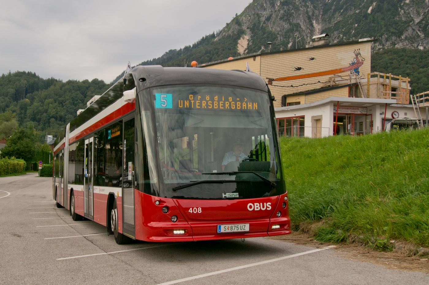

Wagen Nr. 408, der erste Bus der Serie, erwartet uns hier als Sonderfahrt am Salzburger Hauptbahnhof.
In Grödig, bei der Talstation der Untersbergbahn, durfte der Bus posieren und seine Insassen in einem gemütlichen Gastgarten pausieren.

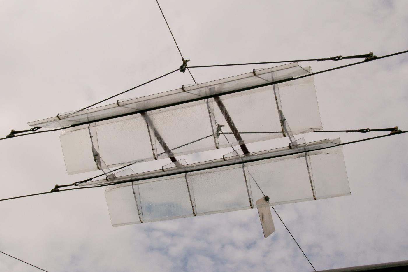

Zum automatischen Einbügeln werden solche Vorrichtungen namens "Trichter" verwendet.
