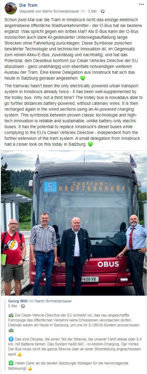

Liebe Leute,
heute ist das Bürgermeisterbüro mit den laufenden Erwägungen erstmals öffentlich gegangen.
Ich arbeite an einer Studie zur Systemwahl, die ich dann auch hier veröffentlichen werde. Dass der Obus mit Unterwegsladung favorisiert werden wird, kann ich jetzt schon sagen. Es ist ja hier im Forum und auch von IVB-GF Martin Baltes schon ein oder zwei Mal erwähnt worden. Der Zeithorizont ist kürzer, als manche meinen würden.
Ich möchte das zum Anlass nehmen, hier diesen Thread zu eröffnen. Bitte diskutiert hier jegliche Ideen zu einem möglichen Obussystem Nr. 3 in Innsbruck.
Vorangeschickt: es geht hier um den Ersatz der Dieselbusse durch teilweise Nullemissionsfahrzeuge und teilweise Niedrigemissionsfahrzeuge. Letztere sind hier nicht das Thema. Der weitere Straßenbahnausbau ist dadurch nicht in Frage gestellt - es geht um Sowohl-Als-Auch, nicht um ein Entweder-Oder.
Der IMC-Obus kann etwa 40% seiner Strecke (im Flachen) ohne Fahrdraht zurücklegen, etwas mehr ist auch nicht technisch unmöglich.
