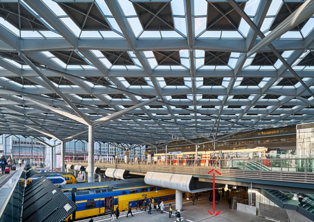

So sieht das ganze am Hauptbahnhof in Den Haag aus. Die Straßenbahn durchfährt neben dem Bahnhof auch noch zwei Gebäude. Schon sehr lässig...

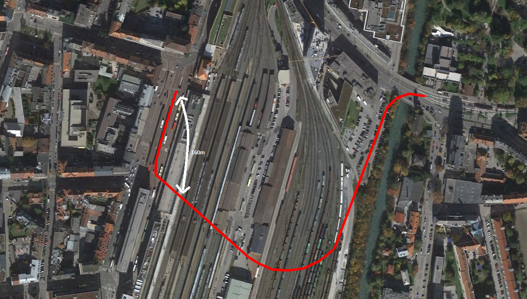

Wenn man alles ein Stück nach Süden verschiebt gehen sich 100 Meter locker aus. Die Frage is eher wie so eine Rampe am Bahnhofsvorplatz aussieht. Deswegen sollte sie schon möglichst kurz sein. Die Mainzer Straßenbahn kommt auf eine Maximalneigung von 7,5% bei der NEU gebauten Mainzelbahn, in Stuttgart fährt die Stadtbahn zum Fernsehturm mit 8,5% Steigung und in Basel kommt die neugebaute Strecke nach Weil bei der Hafenbrücke sicher auch über 6%. Also denke ich dass man für eine kurze Rampe eventuell schon steiler als 6% werden kann.

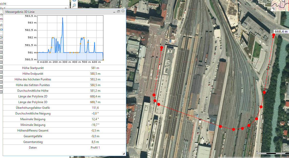

Die heutige Strecke am Silpark vorbei würde ja als Ausweichstrecke bestehen bleiben. Also hätte man vom Leipziger Platz zwei Strecken Richtung Innenstadt zu Verfügung.

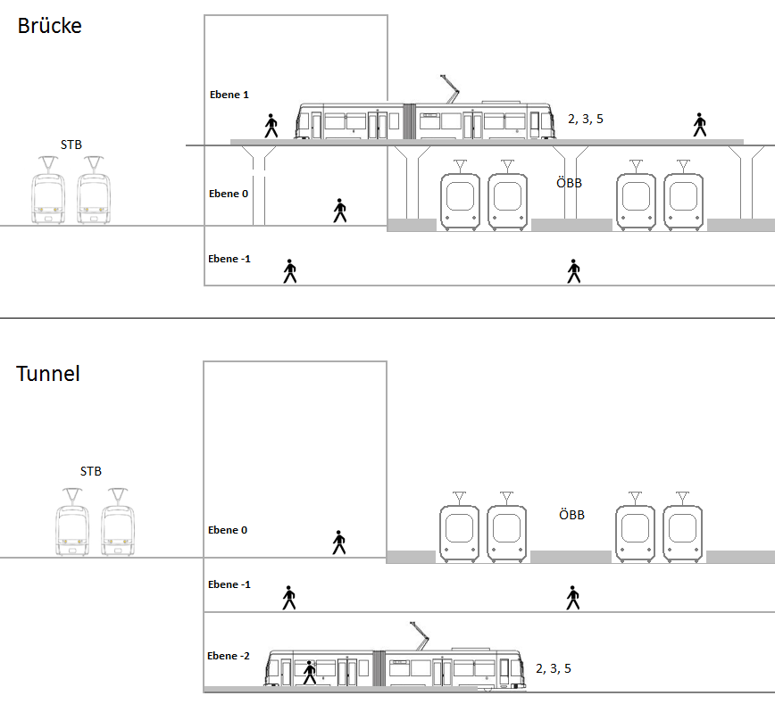

Wo genau liegt denn der Vorteil bei der Betriebsführung eines Tunnels gegenüber einer Brücke? Die Brücke wäre zwar nicht billig, aber auf jeden Fall günstiger und auch um einiges kürzer als ein Tunnel. Umsteigewege Bahn/Tram wären ebenfalls kürzer und auch der mögliche Abzweig Richtung Frachtenbahnhofsareal, Tivoli und Stadion wäre einfacher zu realisieren als bei einem Tunnel.

dass man bei einem tunnel nicht dermaßen viel gefälle zusammen bekommt wie oben drüber gefühlt... außerdem kann man die gebäude am bahnhof stehn lassen... auch wenn die umdrehte obststeigen jetzt net sehr sexy ist... aber sie war doch nciht ganz so billig...

Warum man bei einer Tunnellösung weniger Gefälle zustande bringt musst du mir jetzt aber erklären...
Bei der Brücke musst du eine Niveaustufe nach oben um die Bahngleise zu überqueren. Also etwas über 5 Meter.
Um eine Tunnelstation geeignet ins Bahnhofsgebäude zu integrieren musst du aber unter das Niveau der Bahnsteigunterführungen (siehe Linz). Auf gleicher Ebene gehts dank MPreis, Ticketschalter etc. nunmal nicht.
Also 2 Niveuastufen nach unten, was wohl 9 Meter oder mehr entspräche. Auch ist nicht gesagt, dass bei einem Tunnel das bestehende Bahnhofsgebäude einfach unterfahren werden kann. Größere Umbauten wären in jedem Fall - Brücke oder Tunnel notwendig.
687
Beitrag #110202 BeitragErstellt: 04.12.2018 19:25
naja, weil du beim tunnel nicht soviel in der amraser straße runter musst, wie du dort hinauf musst..

Für die Rampe messe ich von Anfang bis Ende 150 Meter. Die Kurve betrifft nur die letzten 40 Meter. Sogar wenn man einen Höhenunterschied von 10 Metern annimmt (was mMn zuviel ist) kommt man auf eine Steigung von 6,6 %.
Ich würde aber eher 8 Meter Höhenunterschied und eine Steigung von 7% annehmen. Was heißen würde, dass die Rampe mit 115 Metern auskommt.

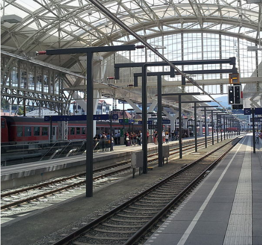

Rampe
Den Haag - das sind keine 10 Meter

zu den haag -> da fließen wahrscheinlich auch keine 15kV sondern 1,5kV zwinkern
