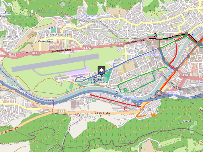

Beitrag #83104 BeitragErstellt: 18.05.2012 09:31
Ich finde, C und M sind schon in Ordnung so.
Was F durch den Innrain betrifft, ist die Sache sicher insofern gut, dass die beiden Innseiten im Westen mal ordentlich miteinander verbunden sind, das leistet der T nur tangential.
Nur reißt du damit den F weg vom Fürstenweg, bevor er sich mit dem O und künftig der 3er kreuzt. Kann sein, dass das verkraftbar ist, aber ich bin mir da nicht sicher..
EDIT:
mir fiele jetzt noch die Möglichkeit ein, einen der beiden Innrain-Linien (vorzugsweise C, weil C und F sich genug im Osten berühren) über die derzeitige R-Route zu führen (Fürstenweg-Fischnalerstraße) und dann bei der FBrücke wieder einmünden zu lassen. F und M über den Innrain...
keine Ahnung, ob das wirklich Sinn macht, aber besser als 100 Parallelführungen wärs allemal

Beitrag #83144 BeitragErstellt: 20.05.2012 17:32
das ganze könnte in etwa so aussehen:
