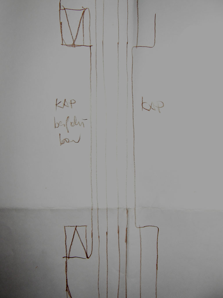

Dabei seit: 18.09.2004
Beitrag #73439 Erstellt: 22.02.2011 21:42
Ich ahbe den eidnruck, dass man überfahrbar Kaps trtzdem machen könnte - nur gehen dafür mehr Längsparkplätze drauf, da man dan das Abschwenken ermöglichen muss.
Mit kommt vor - aber ich habs nicht gemessen - dass der Gleiskröper nicht ganz mittig in der Straße ist. Vielleicht ginge es, auf einer Seite den Verkehrs über das Kap zu führen, und auf der anderee den Begegnungsfall Tram, Autverkehr um das Kap herum
Verkehrsicherheitstechnisch natürlich ein Bauchwehpartie. Realisierbar am besten dort wo eh Platz ist - also vor der Messe am best. Stnadort der Hst. und bei den Schrägparkplätzen südlich des Hst. Etzelstr.jeweils überfahrbares Kap Westseitig, normales Kap ostseitig.

Dabei seit: 01.04.2004
Beitrag #73445 Erstellt: 22.02.2011 23:13
Mir gefiele Variante 3 mit Baum mit Abstand am besten, keine Frage! Wenn ich Mannis Ausgangstext richtig gelesen habe, geht es nicht darum, daß entgegenkommende Schwerfahrzeuge an der stehenden Bahn vorbeikönnen müssen, sondern daß einander begegnende Schwerfahrzeuge aneinander vorbeipassen müssen. Hier böte die versetzte Anordnung die besten Resultate, besonders in Verbindung mit der Geschwindigkeitsbegrenzung in der "Schikane" (30 ist deutlich übertrieben, wie überall, wo es nicht um die Sicherheit von Schulkindern geht) - 40 ist sicher angezeigt, gerade auch durch die (gedankliche) Verbindung mit "Eisenbahn", die didaktisch sehr wertvoll erscheint).
