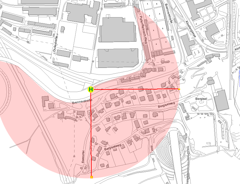

Beitrag #73444 Erstellt: 22.02.2011 23:01 HSt. "Ferrariwiese" |
Dort ist natürlich ein Limit, immerhin liegt das gleich hinter der Eisenbahnkreuzung, beiderseits derer (innerhalb der Tafeln mit dem einen Schrägstrich) ein 40er gilt. Dort oben ist er sogar beschildert (überflüssigerweise, denn diejenigen Leute, die das mit der Eisenbahnkreuzung seit der Fahrschule vergessen haben, die ignorieren für gewöhnlich auch den beschilderten 40er).
Die Haltestelle vor der Fußgängerunterführung fände ich hervorragend, und ich würde sie nicht "Pater-Reinisch-Weg", sondern in Gedenken an vor-Asphaltwüsten-Zeiten "Ferrariwiese" nennen. Könnte ja auch eine Bedarfshaltestelle sein, realistischerweise, wie Gärberbach es einmal war.

Beitrag #73452 Erstellt: 23.02.2011 02:33
Ich glaube, die Kombination Schrägaufzug und STB-Haltestelle ist nicht nur auf Dauer kostengünstiger (Buslinie verursacht ungleich größere laufende Kosten als der Betrieb eines Schrägaufzuges und die Reinigung/Instandhaltung eines zusätzlichen Tram-Bahnsteigs), sondern wäre auch aus ökologischer Sicht zu bevorzugen (Dieselbus vs. elektrisch betriebener Schrägaufzug und ohnehin bereits vorhandene Tram).
Und vom Westbahnhof aus gibt es für von per S-Bahn kommende Museumsbesucher die Linie 1, die direkt am Schrägaufzug endet.
Mir erscheint all das einfach viel vernünftiger als jede Art von Busanbindung, und ich gehe davon aus, dass ein ca. 150 m langer Schrägaufzug in der Hauptstadt quasi aus der Portokasse (des Landes) finanziert werden kann, nachdem z.B. der Ski-Ort Sölden sich so etwas grade erst kürzlich in fast doppelter Länge gebaut hat. Demnach würde ein Schrägaufzug auf den Bergisel ca 2 bis 2,5 Mio. kosten. Die kolportierten Kosten der Busanbindung wären 160.000 Euro pro Jahr, der Schrägaufzug hätte sich damit, mit Betriebkosten und STB-Tramhaltestellenbau, in ca. 15 Jahren amortisiert, wegen steigender Treibstoffkosten für den Bus vielleicht sogar früher. Aber wenn's 20 Jahre wären, wär's auch in Ordnung.
Die gesamte Bergiselsiedlung wäre im 300-m-Radius! Ich würde dies deshalb als geradezu ideale Lösung ansehen.
Wer nicht gerne aufwärts läuft, kann die Linie 1 und dann den Schrägaufzug benutzen und vom Plateau abwärts laufen - zöge man einen Kreis um die Bergstation des Aufzuges, wäre die Siedlung größtenteils auch in deren Radius.
Je mehr ich darüber nachdenke, desto besser erscheint mir die Kombination Schrägaufzug und STB-Haltestelle.

| Der Fußweg L1 - Schrägaufzug beträgt ja nur so um die 100 Meter - das sollte wirklich zu bewältigen sein. Der Weg könnte durch Verbreiterung attraktiviert werden, die Parkplätze dort werden sowieso nur von Autofahrern "genutzt", die den Kurzparkzonen entkommen wollen - weg damit. Und der Auto-Schleichweg zur Brennerstraße gehört sowieso schon längst gesperrt, immerhin muss man dort entlanggehen, wenn man zu Fuß aufs Plateau will.

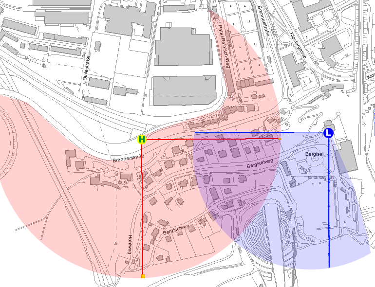

wo habt ihr an den Aufzug gedacht
Im blauen Bereich
oder als Verrlängerung des Bestehenden (Rot, wobei das sehr tunnelbahnverdächtig wäre und bei den vorhandenen Tunneln wohl eher nicht geht)

Beitrag #73487 Erstellt: 23.02.2011 23:04
| Nein, ich hatte an den blauen gedacht. Kürzester Weg. Jemand hat mir per PM vorgeschlagen, dass man das Bauwerk für den Schrägaufzug ja sogar mit einem Restaurant o.Ä. kombinieren könnte.

Beitrag #73492 Erstellt: 24.02.2011 01:30
Der Schrägaufzug wird von der Stadt geprüft: http://tinyurl.com/5vfr4nr
Die STB-Station habe ich als Vorschlag an den Verkehrsstadtrat geschickt.
Die Skizze mit beidem (H=Tram, L=Lift):
