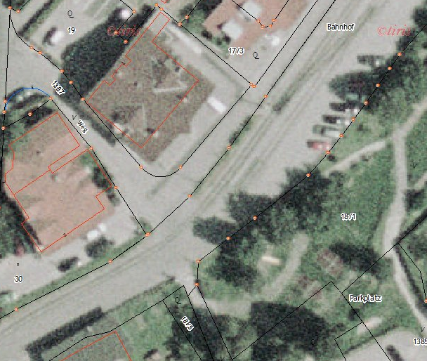

| Auf Hannes' Luftbild - danke dafür - ist erkennbar, dass, wie vermutet, der Platz vorm Gebäude nicht ausreicht. Man müsste ein Verlängerungsgleis im Winkel von ca. 25-30 Grad verlegen oder am Ende des Gleises einen Linksbogen einbauen, auf jeden Fall bräuchte man etwas von der grünen Fläche. Dann könnte man aber durch Einbau einer Weiche ins Gleis 2 das Gleis 3 weiterhin zum Abstellen von Arbeitsfahrzeugen nutzen. Das alles wäre aber wesentlich teurer.

Problematisch könnten die drei oder vier Park&Ride-Stellplätze am Nordende des "Remisenbereichs" werden, die müsste man wahrscheinlich auflassen, oder allenfalls als Längsstellplätze belassen, aber es soll ja auch einen Zugangsweg für die Fahrgäste geben. Es gibt aber weiter nördlich ja noch mehr Platz, in dem Bereich zwischen Gütergleis und Stationsgebäude, da sehe ich auf den Luftbildern keine Autos stehen. Gibt es hier jemanden, der weiß, wie gut diese Stellplätze ausgelastet sind und ob der Platz nördlich des "Remisenbereichs" ausreichen würde? Falls nicht, könnte man das Gleis noch etwas verlängern.
Was ich nicht kenne, sind die Neigungsverhältnisse nach dem Ende des ehemaligen Gütergleises - weiß da jemand ad hoc Bescheid? Ist das eine plane Fläche? Sonst kram ich Fotos raus, die ich dort mal gemacht habe.

Ich habe den "Prellbock" im Kopf, der ein eher wuchtiges Betongerät ist. Wieviel fehlt denn an Platz für den Flexi oder ein Nachfolgemodell?
