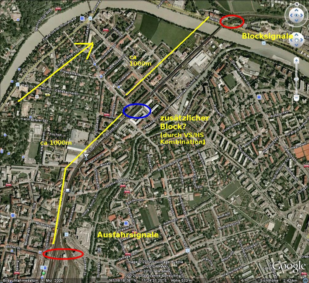

Kapazitätssteigerung Innsbruck Hbf - Hall durch zusätzlichen Blockabschnitt möglich?
Durch den stark gestiegenen Verkehr im Abschnitt Ibk Hbf - Hall kommt es immer wieder zu "stauartigen" Situationen bei der Ausfahrt von Zügen in Richtung Osten, wenn Züge, oft nur im Minutenbereich, verspätet sind.
Die derzeitige Situation ist die Folgende (alle Angaben beziehen sich auf die Fahrtrichtung nach Osten):
Zwischen den Ausfahrsignalen von Ibk Hbf und dem Bogen bei der Rauchmühle befindet sich kein Hauptsignal. Die Folge ist, dass in der Praxis der minimale Abstand zwischen zwei Zügen in Richtung Osten meist über 3 Min. beträgt. Das ist insofern ärgerlich, als dass häufig verspätete ECs (verständlicherweise!) vor Regionalzügen (pardon - S-Bahnen) auf die Strecke gelassen werden. Da ab der Rauchmühle die ECs auf 140 - 160 km/h beschleunigen, und die Regional- und REX-Züge ohnehin in Rum halten, ist der Abstand ab dem Zeitpunkt, mit dem der EC die Ausfahrt freigegeben hat, sehr groß und stetig wachsend, ein erneutes "auflaufen" des REX in weiter Ferne. Die in solchen Fällen prinzipiell mögliche Nutzung des "linken" Gleises, wie sie in der Vergangenheit vereinzelt stattgefunden hat, ist durch die sehr hohe Zugfrequenz nur mehr sehr selten möglich.
Mein(e) Frage/Vorschlag
Ist es signaltechnisch und gesetzlich möglich, ein zusätzliches Blocksignal in Form einer Vorsignal/Hauptsignalkombination zwischen Hbf und der Rauchmühle zu installieren? Dazu müssten alle Ausfahrsignale in Ibk in Richtung Osten mit Vorsignalen ergänzt werden (wie es ja auch bei der westlichen Ausfahrt der Fall ist). Von der Aufstellentfernung VS HS sollte das mit 2x 1000m bei max. 80 km/h möglich sein, da diese soweit ich weiß von der Geschwindigkeit und dem Gefälle (kaum vorhanden) abhängt und sich zwischen 400m und 1500m bewegt.
Der Vorteil wäre, dass sich die Wartezeit einer S-Bahn nach einem ausfahrenden EC um approximativ 2 Min reduzieren könnte.

Ja, die Station Messe, die ja offenbar beschlossene Sache ist, hatte ich auch im Hinterkopf. (Signaltechnisch) möglich ist eine einfache Hst auch ohne zusätzliche Signale. Ein- und Ausfahrsignale gibt es bei einfachen Haltestellen ja nicht, nur in Bahnhöfen. Nur die Situation, dass der Minimalabstand zwischen den beiden oben beschriebenen Zugtypen unverhältnismäßig stark anwächst, wird natürlich in diesem Fall weiter verschärft, da der Unterschied bei der Reisegeschwindigkeit ebenfalls zunimmt.
Da jede Minute unter diesen Umständen wertvoll ist, halte ich einen zusätzlichen Block für absolut notwendig. Außerdem bleibt das Prinzip der Unterteilung der Strecke in Blockabschnitte auch bei ETCS Level 1 und 2 weiter bestehen. Die Frage ist, ob man nicht sinnvollerweise die paar Jahre mit dem Umbau noch wartet, bis die ETCS Einführung ohnehin etliche Bauarbeiten erfordert.
Edit: In Wien gibt es im Übrigen solch kurze Blockstellen mit durchgängigen VS+HS Signalen haufenweise, vor allem auf der S-Bahn Stammstrecke! http://www.youtube.com/watch?v=wJd0zZw-1Ao&feature=related

Wenn zb eine S-Bahn die in Richtung Osten fährt(hält in Rum), muss ein nachfolgender EC (hält nicht in Rum) immer am Hbf warten, bis die S-Bahn das Blocksignal bei der Kurve (Innbrücke) passiert hat...habe ich das so richtig verstanden, oder?
Da ja dann der EC östlich der Innbrücke auf 140-160 km/h beschleunigt, wird ja dann der Abstand zu der S-bahn, die in Richtung Hall fährt kleiner, oder? (möglicherweise "holt der EC dann die S-Bahn ein") Wenn aber dann er EC bereits durch das "neue Blocksignal" früher Fahren kann, ist ja der Abstand zur vorausfahrenden S-Bahn bereits vom "Anfang" an kleiner, und der EC müsste durch den kleineren Abstand zur S-bahn bereits diese kurz östlich der Hst Rum "überholen" können....
Außerdem würde sich dieser zusätzliche Block sehr viel bringen, wenn 2 Züge aufeinander folgen, die in Rum nicht halten:
Ein EC fährt vom Hbf ab, und wenn dan der EC das neue Blocksignal im Breich Messe passiert, kann zb ein weitere Güterzug in Richtung Osten starten, dadurch werden dann die Blöcke früher wieder frei....???

Wenn ich das am oben angeführten Bsprichtig verstanden/beschrieben habe, müsste der EC dann langsamer fahren, um den erforderlichen (Block)abstand einzuhalten?
Und wenn man an die Errichtung von mehren neuen Hst in diesem Bereich denkt, kommt man durch diesen zusätzlichen Block bald an seine Grenzen --> Dreigleisiger Ausbau (Hbf-Hall)lässt sich IMO nicht "verhindern".
Da hast du natürlich recht. In dieser Situation würde man in der Betriebsführungszentrale aber erfahrungsgemäß versuchen, den EC gleich schon in Ibk vor dem Regionalverkehr zu platzieren und 5 Minuten (bis nach Wattens aufholbare) Verspätung in Kauf zu nehmen. Dass das nicht perfekt ist und das notwendige Ziel bei den der Bahn mittlerweile entgegengebrachten Anforderungen ein drei- oder viergleisiger Ausbau, wo er möglich ist, sein sollte, ist mir klar.
Mir ist es vor allem darum gegangen, eher eine kurzfristige Änderung, bzw. eine geringere Verbesserung zu diskutieren. Ich denke, dass die derzeitige Signalanordnung, die ich im restlichen Inntal überwiegend als sehr gelungen einschätze, aus einer Zeit stammt, wo man Kapazitätsengpässe durch einen 15 min S-Bahn Takt noch nicht absehen konnte und relativ geringen Zeitgewinnen keine große Bedeutung gab. (Wenn ich mich erinnere, wie "dünn" der Fahrplan war, als im Inntal noch üblicherweise Links gefahren wurde und vereinzelt noch 4030 von Station zu Station "ruckelten" zwinkern )
