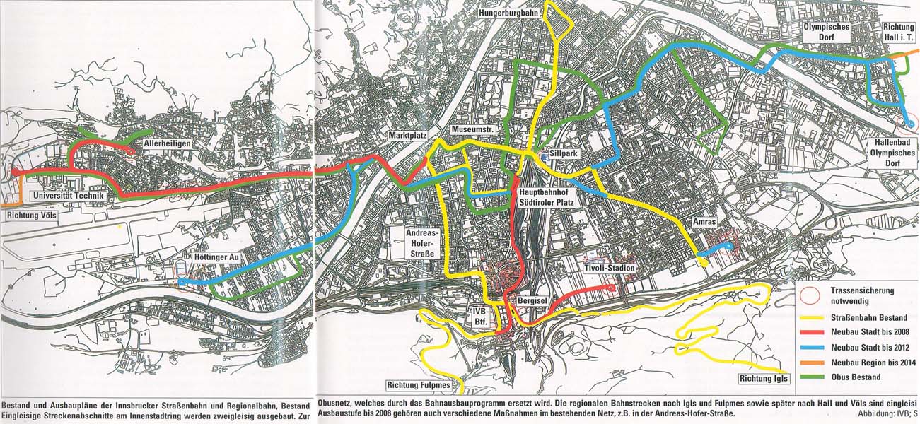

Hallo allerseits,
der Ausbau der Innsbrucker Tram kommt jetzt endlich, das ist schon mal positiv. Wie ist eure Meinung grundsätzlich zu den einzelnen Maßnahmen?
Es gibt ja immer etwas, was man verbessern oder gleich besser machen könnte.
Bei den momentanen Planungen verlasse ich mich darauf, was auf Mannis HP und in den Medien steht.
Hier einige Kritikpunkte meinerseits:
O-West:
Bei der Technik sind zwei Äste geplant (Technik-West u. Allerheiligen). Warum führt man nicht nur einen Ast von Technik über Technik-West, bei der jetzigen Endstelle T.-West der Linie O nach Norden, nächste Haltestelle am Westende der Peerhofsiedlung, dann entlang des Baches zur Schule Hötting-West, Haltestelle am Hang etwas nördlich der jetzigen Bushaltestelle, dann weiter wie geplant.
Vorteil: volles Intervall im gesamten Bereich, bessere Erschließung der Peerhofsiedlung durch die Hst. im Westen.
Nachteil: von u. nach Allerheiligen etwa 2 Minuten längere Fahrzeit
R-West: lt. Planung führt die Strecke wie die bisherige Linie R über Fürstenweg ? Fischnalerstraße zum Mitterweg. Mein Vorschlag: von der Innbrücke sofortiger Abzweig nach links, dann über Prandtauerufer ? Santifallerstrasse ? Ampfererstraße ? Alter Mitterweg (oder alternativ Bachlechnerstrasse bzw. Trenkwalderstraße) zum Mitterweg. Die vierspurige Bachlechnerstr. könnte mittels bestehender Unterführung oder per Brücke gequert werden.
Vorteil: kürzere Strecke (v.a. weniger enge Kurven), zentralere Anbindung des Bereiches zwischen Fischnalerstr. und östl. Fürstenweg, dadurch Einsparung der Linie F (siehe unten), Anbindung der Hst. Hötting der ÖBB-Karwendelbahn.
Auch bezüglich der Haltestellen auf der neuen Strecke sollte man die rege Bautätigkeit im Bereich Exlgasse berücksichtigen. Heute hat die Linie R stadteinwärts hier einen Haltestellenabstand von fast 600 meter.
Und warum verlängert man die Tram nicht gleich über Tiergartenstrasse ? Steinbockweg ? USI zu Flughafen?
Vorteil: Einsparung der Linie F, allerdings müsste dann neben der Linie T eine Quartierbuslinie die Feinverteilung der Fahrgäste in der gesamten Höttinger Au übernehmen, etwa auf der Strecke Merkur ? Bachlechnerstr.-Fürstenweg- Steinbockweg ? Rehgasse ? Dr.-Stumpf-Str. ? Merkur oder so ähnlich.
Stubaitalbahn: Die geplante Massnahme, die STB am Bahnhof enden zu lassen, ist doch anachronistisch! Dort müssen die Fahrgäste dann zur Weiterfahrt ins Zentrum wieder umsteigen (in andere Linien, die zur HVZ eh schon voll sind). Auch verstehe ich die Streckenführung vom Bergisel zum HBF nicht. Vor kurzem haben sich die Kaufleute in Wilten-Ost aufgeregt, dass sie vom ÖPNV sehr schlecht angeschlossen sind. Warum baut man die Stubaierstrecke nicht via Leopoldstrasse (kurze Verschwenkung im Bereich der Engstelle) zur Triumphpforte und dann über Salurner Str. zum Hbf, evtl. auch mit Schleifenfahrt auf dem Innenstadtring? Bei der jetzigen Planung müssen die meisten Umsteiger aus anderern Linien 2 mal umsteigen, weil sich dann STB und die Linien O, C, A (Rum) und J nie kreuzen! Auch die Linie 6 könnte diese Strecke als Zulauf zur Innenstadt nutzen.
Linie 1-Süd: Man sollte doch versuchen, die Siedlung Sillhöfe gleich mit anzuschliessen! Dies wäre mit einer ca. 300 m längeren Streckenführung ohne weiteres möglich (Bereich Montessoristrasse). Auch das auf Mannis HP angesprochene Problem der Anbindung des zukünftigen Neubaugebietes Tivoli-Alt könnte relativ einfach gelöst werden, indem man eine kurze Stichstrecke zum Bereich westlich des jetzigen Olympiastadions baut (ca. 300 m Strecke), welche dann von der Linie 1 in beiden Fahrtrichtungen bedient wird. Diese könnte man dann auch bei Veranstaltungen im Eisstadion nutzen, womit der Fußweg zur Südseite des neuen Stadions nicht nötig ist. Zur Überquerung des Südrings sollte eine Fußgängerbrücke gebaut werden, die jetzige Unterführung an dieser Stelle ist eine Hemmschwelle.
Vorteil: volle Anbindung der Sillhöfe u. Tivoli Alt, kürzere Fußwege für Stadionbesucher.
Nachteil: ca. 1,5 min längere Fahrzeit pro Richtung.
Ich glaube, jetzt haben wir einmal genug zu diskutieren. Ich habe noch viele Ideen auf Lager, aber dazu dann später.
O-West:
Du meinst, eine Schleifenführung um die neuen Wohnanlagen nördlich der Westspange? Klingt IMO vernünftig! Aber ist zwischen Bach und Sportanlagen auch Platz für eine Straßenbahntrasse? Ich hab' das recht eng in Erinnerung, und der Lohbach muß IMO auf jeden Fall als Biotop erhalten bleiben. In den Hang hineinbauen, das wär' vielleicht möglich.
Die Luxuslösung wäre in dem Fall ein zusätzliches Gleis zwischen dem dortigen Studentenheim und der Schule, das zu Schwachlastzeiten anstatt der Schleifenführung befahren werden könnte.
Mir ist auch nicht klar, warum man hier erst ein Stück weit über die Höttinger Au fährt - hoffentlich geht sich dort überhaupt ein eigener Gleiskörper aus. Vermutlich eine Frage der Kosten, weil O und 3 sich das Gleis ja teilen können.
Eine bessere Anbindung des Bahnhofs Hötting wird ja vielleicht in Zukunft wichtig werden, wenn es vielleicht mal eine "Nord-Süd-S-Bahn" gibt. Auch hier geb' ich dir Recht, die derzeit geplante Trasse umfährt das ganze Grätzel dort, durchfahren wäre besser.
Das war vornehmlich eine politische Entscheidung, AFAIK. In der Variante "Strab1" des Straßenbahnkonzeptes war eine Anbindung des Flughafens ja vorgesehen, die Politik entschied sich aber für "Strab2".
Der Flughafen allein würde ja tatsächlich nicht die Frequenz bringen, die eine Tram rechtfertigen würde.
Richtig, und das alles bedeutet unterm Strich Mehrkosten.
Nein. Die STB wird meinen Informationen zufolge dann zwar zwischen Bergisel und Hbf über diese Strecke fahren, dann aber, wie bisher, die Innenstadtschleife über Salurner Str -> Maria-Theresien-Str -> Burggraben -> Museumstr -> Brunecker Str machen. Sie wird nicht am Hbf enden!
Weil die STB langfristig stadtbahnartig werden soll. Sie erschließt die Innenstadt eh direkt, die weitere Feinverteilung müssen aber andere Linien übernehmen. Ich halte das für ganz vernünftig. Leopoldstraße kannst IMO vergessen, die müßte für den MIV gesperrt werden, und oje, da würden sich dann die armen Kaufleute aber aufregen, das kennen wir ja schon. Die Zeit, die durch die Direktverbindung eingespart wird, ermöglicht ja außerdem erst das 30-Minuten-Intervall.
Quote:
Bei der jetztigen Planung müssen die meisten Umsteiger aus anderern Linien 2 mal umsteigen, weil sich dann STB und die Linien O, C, A (Rum) und J nie kreuzen! Auch die Linie 6 könnte diese Strecke als Zulauf zur Innenstadt nutzen.
Wie schon gesagt, wird die STB eh weiterhin den Innenstadtring befahren. Die Strecke soll auch für andere Linien, insbesondere für den Stadionverkehr 2008 bzw. für das Tivoli-Sportzentrum, genutzt werden; daß die 6er dort auch verkehrt, wäre IMO sogar naheliegend, damit kann man dann nämlich in der Sommersaison den zweiten Wagen einsparen -> Kostenreduktion.
*skeptisch* Gute Ideen, aber Kosten... Kosten...
Dort soll ja, den Stadtplanern zufolge, eine begrünte Überbauung des Südrings hinkommen, eine Art sehr breite Brückenverbindung, zur Verbindung zwischen den neuen Wohnanlagen am Tivoli-Alt und dem Gebiet zwischen Stadion und Sillhöfen, das noch gestaltet werden muß. Zumindest war davon mal die Rede, ob das noch aktuell ist, weiß ich nicht.
Ich hoffe es gibt bald mehr Detailpläne...
Manni

Ich hab mir jetzt noch mal was überlegt: Lt. aktueller Planung soll doch die Regiotram auf der Strecke des O-West geführt werden, weil der Bund da mit reinzahlt und somit die Strecke für den O mitbezahlt wird.
Der große Nachteil ist aber, und das wird nach Ansicht eines Stadtplanes jedem sofort klar, daß Völs erst westlich des Bahnhofes erschlossen wird (weiter östlich ist ja die Landebahn des Flughafens und die Cyta im Weg).
Meine Meinung dazu hab ich schon kundgetan (auch mit der Lösung dieses Problem durch die Führung über Sieglanger), aber wenn man schon die Regiotramtrasse als Backbone für die Stadttram nutzen will, ist es doch wesentlich gscheiter, man verlängert die 3-West von Höttinger Au über den Inn (ob mit oder ohne Flughafen) und kommt direkt von Osten nach Völs.
Bei der aktuell geplanten Lösung müssen doch die Ost-Völser entweder mit einem Zubringerbus nach Westen und dann mit der Tram via Bogen nach Norden in die Stadt fahren oder frisch gleich mit einer eigenen Buslinie in die Stadt, und damit wird der Erfolg der Tram doch systemintern torpediert. Ich glauch nicht, daß sowohl die eine oder andere Lösung auch nur einen einzigen Autobenutzer zum Umstieg auf die Tram veranlasst.
Beitrag #164 BeitragErstellt: 24.02.2004 22:26
Stimmt. Bei der derzeit geplanten Variante könnte man höchstens eine Schleife durchs Cyta-Gelände bauen, was allerdings den Nachteil einer Fahrzeitverlängerung von einigen Minuten für den darauffolgenden Streckenteil hätte.
Und eine Straßenbahnbrücke bzw. ein Anbau an die bestehende Straßenbrücke muß sowieso her, warum also dann nicht gleich als Verlängerung der L3 vom Flughafen aus. Dort über den Inn und die Autobahn, direkt am Cyta-Hauptgebäude in Hochlage "andocken" und über die ÖBB-Strecke ins Wohngebiet, Rampe hinunter auf Straßenniveau und dann weiter Richtung Westen. Wäre IMO viel vernünftiger, wenn auch aufwändiger durch die lange Brücke.
Nachteil: keine Anbindung der Technischen Uni, des entstehenden Technologieparks und der einwohnerstarken Wohngebiete in der Höttinger Au an die Stadtbahn. Außerdem ist wohl davon auszugehen, daß westlich der Westspange, wo jetzt noch Wiesen und Felder sind, in absehbarer Zeit auch alles verbaut sein wird.
Ich hoffe, daß die Cyta nicht nur am Rande bedient wird, sondern daß man, wird die derzeitige Planung realisiert, wenigstens durchs Cyta durch baut, die Bewohner von Völs-Ost hätten's damit auch nicht mehr ganz so weit zur Stadtbahn.
Alter: 53
Beitrag #165 BeitragErstellt: 25.02.2004 19:52
Hai,
warum werden die Technik und die Teile der Höttinger Au links liegengelassen? Die neue O-Tram fährt ja auch ohne überlagernde Stadtbahn, die wie ich gehört habe, in diesem Bereich ohnehin nicht alle HSt. bedient, um eine halbwegs passable Fahrzeit zu erreichen.
Ich habe auch gemeint, daß bei meiner Variante die Innquerung relativ knapp westlich des Sieglanger erfolgt, denn dann kann ich Völs-Ost direkt anbinden. Bei der Durchquerung muß man halt etwas zaubern, aber eine Möglichkeit wäre folgende: entlang Innsbrucker Straße bis kurz vor den Handel-Mazzetti-Weg, Verschwenkung Ri. Norden zur Bundesstr.- Ri. Westen bis Osteinfahrt Cyta, nach Süden durch die Unterführung (ÖBB) bis Bahnhofstr.- Ri. Westen analog der Führung der aktuellen Buslinien. Dies hätte den Vorteil, sowohl Völs Ost als auch die Cyta (halbwegs) anzuschliessen. Als Ergänzung gäbe es bei mir eine Midibuslinie mit folgendem Verlauf: Hötting West (Allerheiligen, Peerhofsiedlung, Sadrach, da bin ich flexibel) - B 171 - Cyta (Durchquerung) - Bereich Dorfstrasse in Alt Völs, da hier der Bereich der jetzigen BushHaltestelle nicht unmittelbar durch die Tram angebunden werden kann (zumindest nicht mit vertretbarem finanziellen Aufwand).
Ich bleibe aber dabei, daß dies unter Vorgabe rein verkehrlicher Ansätze die zweitbeste aller möglichen Lösungen wäre, die beste ist die von mir schon ausgeführte Variante über Innrain.
Beitrag #166 BeitragErstellt: 25.02.2004 22:16
Stichwort Unterrführung Völs: AFAIK ist geplant, die Stadtbahn dort durchzuführen. In dieser AFAIK nur zweispurigen Unterführung ist allerdings niemals genug Platz für einen eigenen Gleiskörper. Die muß also erweitert werden. Somit könnte man ja auch gleich die Bahn an einer anderen Stelle unter- oder überqueren...

Beitrag #2429 BeitragErstellt: 16.09.2004 22:15
Habe mal diesen alten Thread reaktiviert, passt irgendwie auch dazu.
Wird der Ast eigentlich bis Allerheiligen geführt (glaube mich dunkel daran zu erinnern) oder wird es doch wie in diesem Plan angedeutet ausschauen, sieht doch ganz nach einer Wendeschleife Höhe Tschiggfreystraße aus, ohne Anbindung von Allerheiligen und der Peerhofsiedlung, was doch eine ziemliche Verschlechterung gegenüber heute bedeuten würde. Gerade eine Anbindung der Peerhofsiedlung halte ich für unerlässlich, war vor kurzem mit Manuel dort, war mir gar nicht bewusst, wie lang die Strecke des O dort ist. Auch in Allerheiligen wird fleißig weitergebaut, für die Schule, Kindergarten und Kirche wäre ein Anschluss an den ÖPNV sicher wünschenswert.
Oder ist dieser Plan schon veraltert und die 2 "historischen" Endhaltestellen vom O werden weiterhin bedient?
Wolfgang
(Editiert von Wolfgang am 16.09.2004 22:15)
Obusfahrerin
Beitrag #2431 BeitragErstellt: 16.09.2004 22:21
Wolfgang
17.05.2004
34
Beitrag #2432 BeitragErstellt: 16.09.2004 22:23
Und was wird aus den 2 anderen Haltestellen? Fleischmann-Minibusse von der Technik bis nach Allerheiligen/Peerhofsiedlung wie zur Zeit des Umbaus der Endhaltestelle für den O (müsste so um 93/94 herum gewesen sein)
Edit: Da tun sich doch ein neues Betätigungsfeld für die 2 quasi abgestellten Citos (Zitat Stefan: "Wenn ich groß bin werd' ich auch ein Bus.") hervor, sozusagen als "moderne" Variante der Fleischmann-Shuttlebusse anno dazumal.
(Editiert von Wolfgang am 16.09.2004 22:27)
Beitrag #2433 BeitragErstellt: 16.09.2004 22:24
Nach Allerheiligen uir jetztigen Endstelle rauf zu fahren, geht wegen der Schräglage der derzeitigen Schleife und der gesamten dortigen Topographie nicht. Das haben wir in anderen Threads scho ausgiebig durchgekaut, mach einfach eine Suche nach "Kehrtunnel".
AFAIK gibt es keine Alternative zu einer Endstelle in der Karl-Innerebner-Straße. Und ob der eingleisige Ast in die Peerhofsiedlung tatsächlich kommt, ist noch nicht bekannt.
Wolfgang
17.05.2004
34
Beitrag #2434 BeitragErstellt: 16.09.2004 22:29
Wäre aber imho doch eine ziemliche Verschlechterung.
@manni: Habe ich gemacht, ein Tunnel wird in IBK aber wohl Utopie bleiben. Ist die Strecke zu steil oder wo liegt das Problem? Für einen Zweirichtungswagen dürfte das "Wenden" ja kein Problem darstellen.
(Editiert von Wolfgang am 16.09.2004 22:45)
