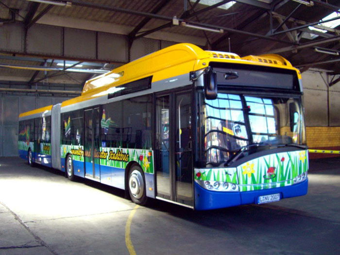

Beitrag #28026 BeitragErstellt: 09.01.2008 13:11
Bilder der Hybridbusse im Ruhrgebiet und Leipzig
Hybrid der "Bogestra" Bochum ab Ende Januar08 im Linienbetrieb
Hybrid der "LVB" Leipzig seit Oktober07 im Linienbetrieb
Innenansicht des Hybridbus , gut zu sehen der "Motorturm in der rechten Bildhälfte.
Hinter der schwarzen Abdeckung verlaufen diverse Leitungen und Kabel für z.B. Ansaugluft, Kühlwasser, Strom usw. Hoch zum Dach.
Der Motor (Cummins 6,7L) und Getriebe (Allison) ist längs verbaut.
