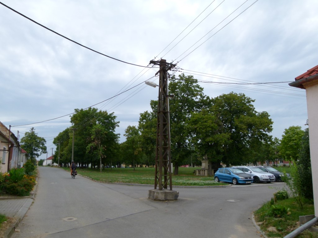

Sachliche Gründe sind es nicht. Und selbst die ästhetischen sind m.M. vorgeschützt:
So sah es bei uns Ende der Siebzigerjahre auch noch aus. Einzelne Masten im Ortsgebiet an denen dann mittels Dachreiter die einzelnen Häuser ans Drehstromnetz angehängt waren.
Ich erinnere mich noch recht gut: "Wenn erst mal dieses Sch...- Drähte weg sind wird alles viel schöner."
In Dijaykovice wurde ich nun allerdings ca 30 Jahre später wehmütig und dachte, das sieht ja fast aus wie früher an der Ecke Geyrstraße/Philippine Welserstraße; dort stand auch so ein Mast genau an der Straßenecke und alle Häuser hingen wie am Spinnenetz dran.
Das nur dazu, warum die erneute Verdrahtung so kritisch gesehen wird. Ich selbst bin pro Oberleitung, auch wenn beim O-Bus die doppelte Menge oben hängt. Parkenden Autos stören m.M. nach wesentlich mehr (wie auch deises Photo zeigt)
