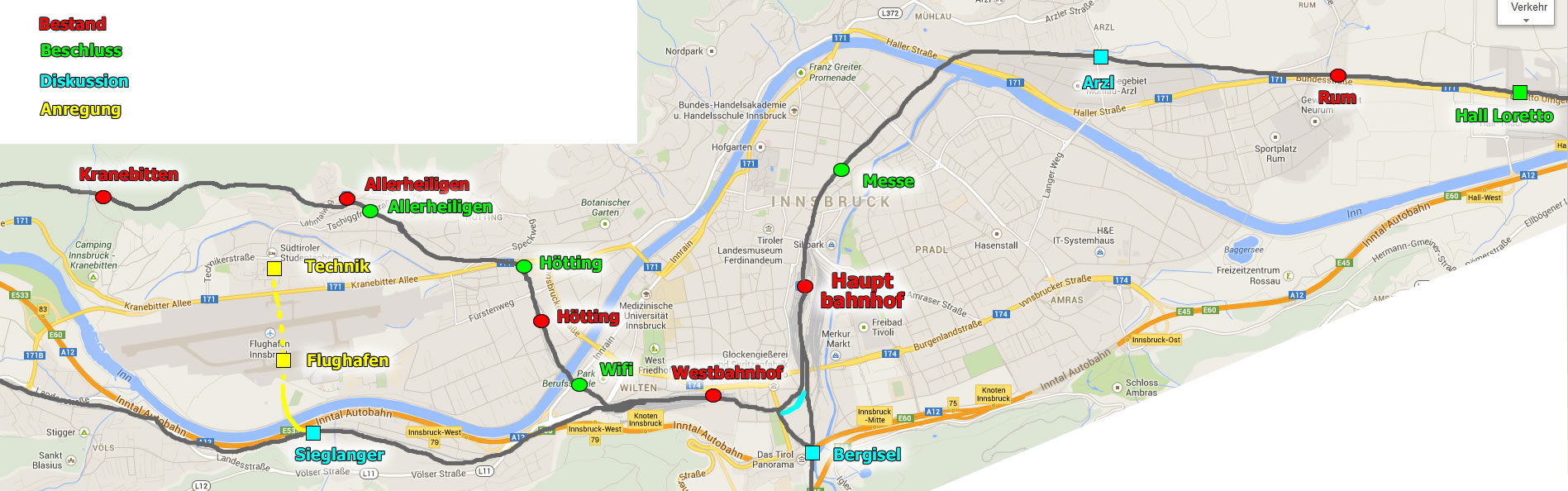

SI09 TrittbrettfahrerIn
Dabei seit: 23.10.2013
Stadt / Stadtteil: Höttinger Au
Beitrag #94675 Erstellt: 15.01.2014 17:37
Schön, dass das nach so vielen Jahren Diskussion in Angriff genommen wird. Warum das allerdings so lange gedauert hat, und jetzt auch noch min. 3 Jahre dauern soll, versteh ich nicht ganz. Im TT-Artikel wird von "jetzt beginnen die Planungen" berichtet, ich dachte bzw hatte gehofft, das ist schon lange erledigt...
Als Ergebniskosmetik finde ich, dass es nicht 6 neue Haltestellen sind, sondern 3 davon nur verlegt werden...
Während ich in einigen anderen Städten unterwegs war und durch die Schienenidee im Stubaital angeregt, ist mir noch zu früher genannten Ideen eine S-Bahn-Anbindung des Flughafens eingefallen, in meiner Grafik als gelb eingezeichnet:
Das ganze hätte mM nur Sinn, wenn man die Landebahn gleich untertunnelt und die Bahn bei der Technik enden lässt. Das würde die ganzen Pendler aus dem Ober- und vorallem Unterland aus dem Stadtverkehr rausbringen, die zur Technik müssen und sonst über den O bzw dann Regionalbahn pendeln. Zudem wäre die Anbindung des Flughafens für USI und Einheimische interessant, da die meisten meines Wissens nach nicht mehrfach die Verkehrsmittel wechseln wollen, aber sehr wohl nur mit einem Mittel (Zug) anreisen würden.
Innerstädtisch würde sich dann eine neue S-Bahn-Linie von Technik bis Thaur (Arzl) anbieten, wobei man hierfür dann wahrscheinlich auch um das 3. Gleis zwischen WBF und HBF nicht mehr herumkommt.
Und da der Flughafen wohl keine 50 Jahre mehr Zukunft hat, soll man sich das ganze ab Technik Richtung Norden nicht verbauen, sondern offenhalten für eine Direktführung München - wäre meine persönliche Variante: Um den Flughafen weg zu bekommen, benötige man eine Kooperation mit dem Flughafen München und eine Schienenanbindung nach Innsbruck in <1h...
