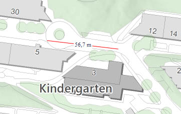

Techn. Frage: Wie sieht es bei der Kurzvariante mit dem Längsprofil aus. Die Endhst. Wird so in der Steigung liegen. Es sei denn man senkt den Wendeplatz um 1-2m ab.
Beitrag #93619 BeitragErstellt: 03.11.2013 13:47
So wie ich das sehe, wird sie nicht nur in der Steigung, sondern auch in der Kurve liegen, da im Bereich der Bushaltestelle von der Kurve bis zum Kreisverkehr nur ca. 40 m zur Verfügung stehen, wir brauchen für zwei Doppelgarnituren plus Weiche aber um die 120 m. An der Planung wird aber noch gearbeitet, auch unsere Vizebürgemeisterin hat sie noch nicht, deshalb kann ich noch nicht sagen wie das im Detail aussehen wird.
Sollte die Lösung statt eines langen Gleises aber zweigleisig werden wie in Amras, ist das sicher eine ordentliche technische Herausforderung, dann liegen die Einfahrtsweichen in der Steigung, in der Biegung und im Gegenverkehr. Ich sehe da schon sehr viele Ampeln herumstehen. lachen

Kann von Bahnhof in der Peerhofsiedlung überhaupt die Rede sein? Wenn ich den nach der Funktionsplanung letzten stand habe, dann wird es dort ja sowiso nur ein Eingleisiges Stumpfgleis geben, also ist kann von rangieren sowiso keine Rede sein. Nicht einmal eine Wagenumfahrung für Nostalgie- und Bauzüge ist dort möglich. Ebenso wenig sind Überhohlungen von untauglich gewordenen Garnituren und die Reservestellung von Garnituren für die Spitzenzeiten möglich.
Bin ich noch auf aktuellem Stand? Denn wenn Ja, halte ich es für ein wenig bedenklich, so etwas umzusetzen
Beitrag #93626 BeitragErstellt: 03.11.2013 20:08
Wie schon gesagt, ist mir leider auch noch nicht bekannt, wie das gelöst wird.
Aber die Bedingungen sind klar: es müssen zwei Doppeltraktionen mit je 56 Meter länge dort Stehzeit abwarten können. Das ist die Minimalanforderung für jede Endstelle der Linie 2.
Wenn das so ist, wie du sagst, Martin, dass ein Bahnhof nicht, auch nicht teilweise, im Gefälle liegen darf, dann geht sich das vor dem WendeKreisel dort überhaupt nicht aus. Dann muss ein Gleis schon bis zum Ende des Kreisels führen.
Das ist aber nur für eine Bahn. Es bleibt vermutlich nichts anderes übrig, als auf der gegenüberliegenden Seite noch einen ebenso langen Aussteigebahnsteig zu bauen. Oder sieht hier irgend jemand außerhalb der Siedlung noch genügend Platz für ein weiteres, ebenes Wartegleis mit 56 m Länge? Ein Tunnelbahnhof böte sich an. lachen Die Kosten dafür sollte man dann aber bitte den proteatierenden AutofahrerInnen direkt verrechnen.

Wenn man sich den Plan so ansieht kann man schlecht eine Endhaltestellen in den vorderen Bereich der PHS legen. Daher besonderen Dank an den Verein "Treffpunkt am Lohbach", die diesen Bullsh*t in die Wege geleitet haben.
Es scheint zwar die Variante sinnvoll, die Endhaltestelle auf die derzeitige Bushaltestelle zu legen. Aber es gibt auch hier zwei Knackpunkte: Wenn man wirklich ~60 Meter für eine Haltestelle braucht, könnte es mit dem Liftschacht des Hauses Nr.5 gar eng werden (wenn davon ausgegangen wird, dass man nur eine gerade Endhaltestelle hat).
Und weiters werden sich auch diese Bewohner wiederum um den Lärm beschweren, den sie sich selbst eingebrockt haben.
Wie sieht es eigentlich mit einer Haltestelle beim Kindergarten aus? Würde Sinn machen für die kleinen Racker, die in der Früh dann direkt dort hinein spazieren können.lol
(Weil die Pensionisten auch mit 80 noch laufen können und keine Bahn brauchen)
Beitrag #93634 BeitragErstellt: 04.11.2013 02:19
Da man 56 Meter lange Tramzüge nicht zusammenfalten kann, wird man definitiv mindestens diese 56 Meter brauchen. lachen
Dazu kommen noch einige Meter für den Weichenbereich. Und generell sollte der nutzbare Bahnsteig darüberhinaus noch etwas länger sein, damit nicht so wie in Amras mit einem Hilfsspiegel auf wenige Dutzend Zentimeter genau gestoppt werden muss, was ja mit einer Doppelgarnitur auch nicht unbedingt grade einfacher sein dürfte als mit einem einfachen Triebwagen.
