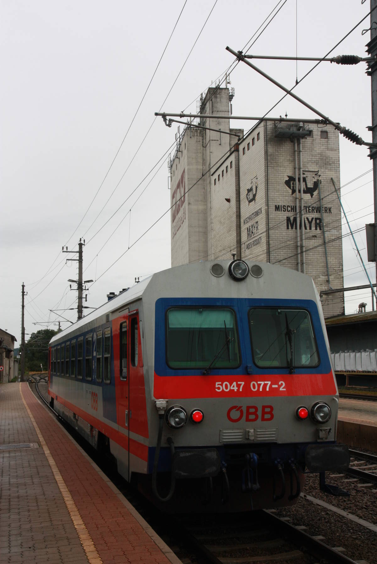

Von dort weiter mit dem R 3237 (Aschach/Donau–Wels) …

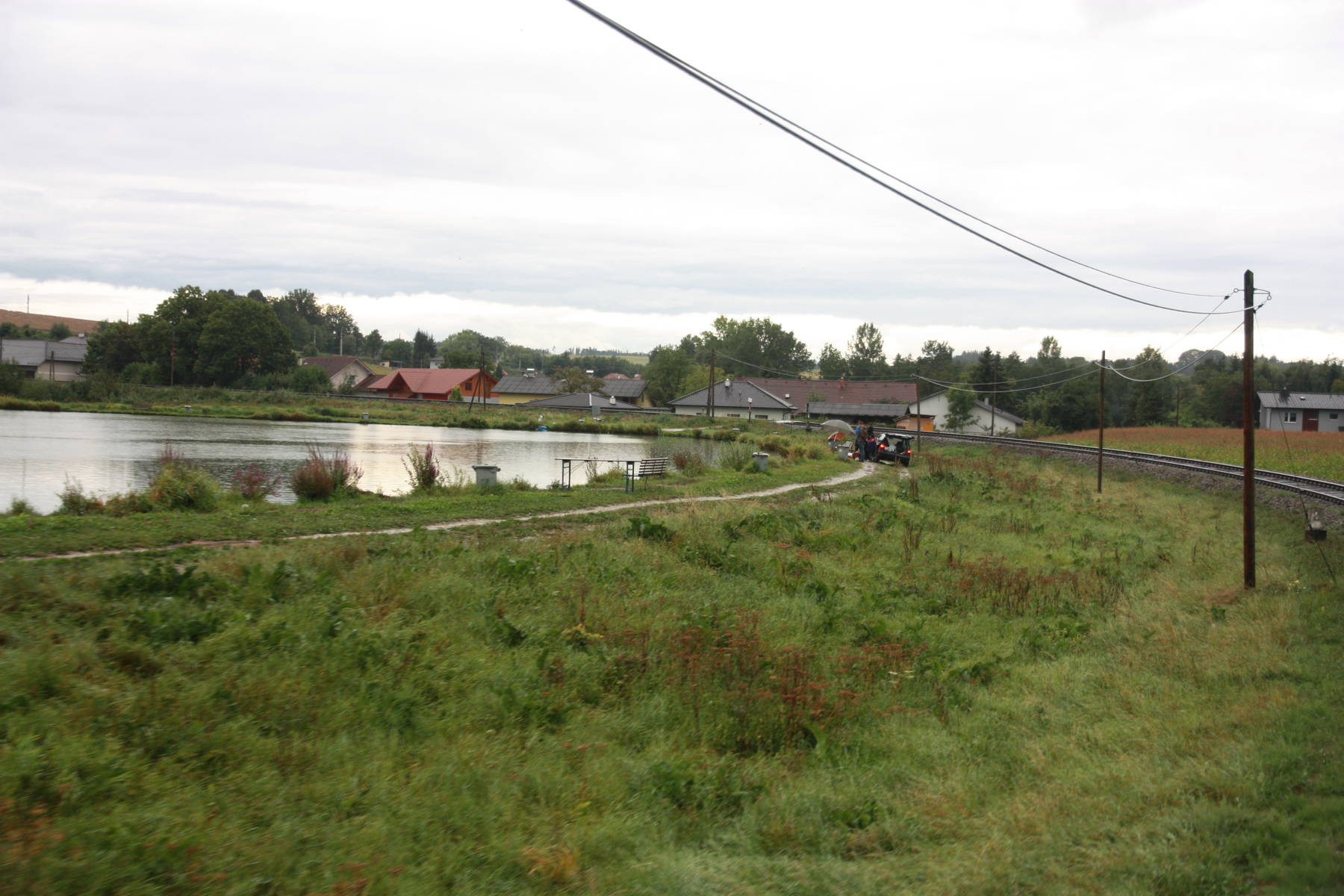

… in einem ≈180°-Bogen um den Teich …
… bis Haiding.

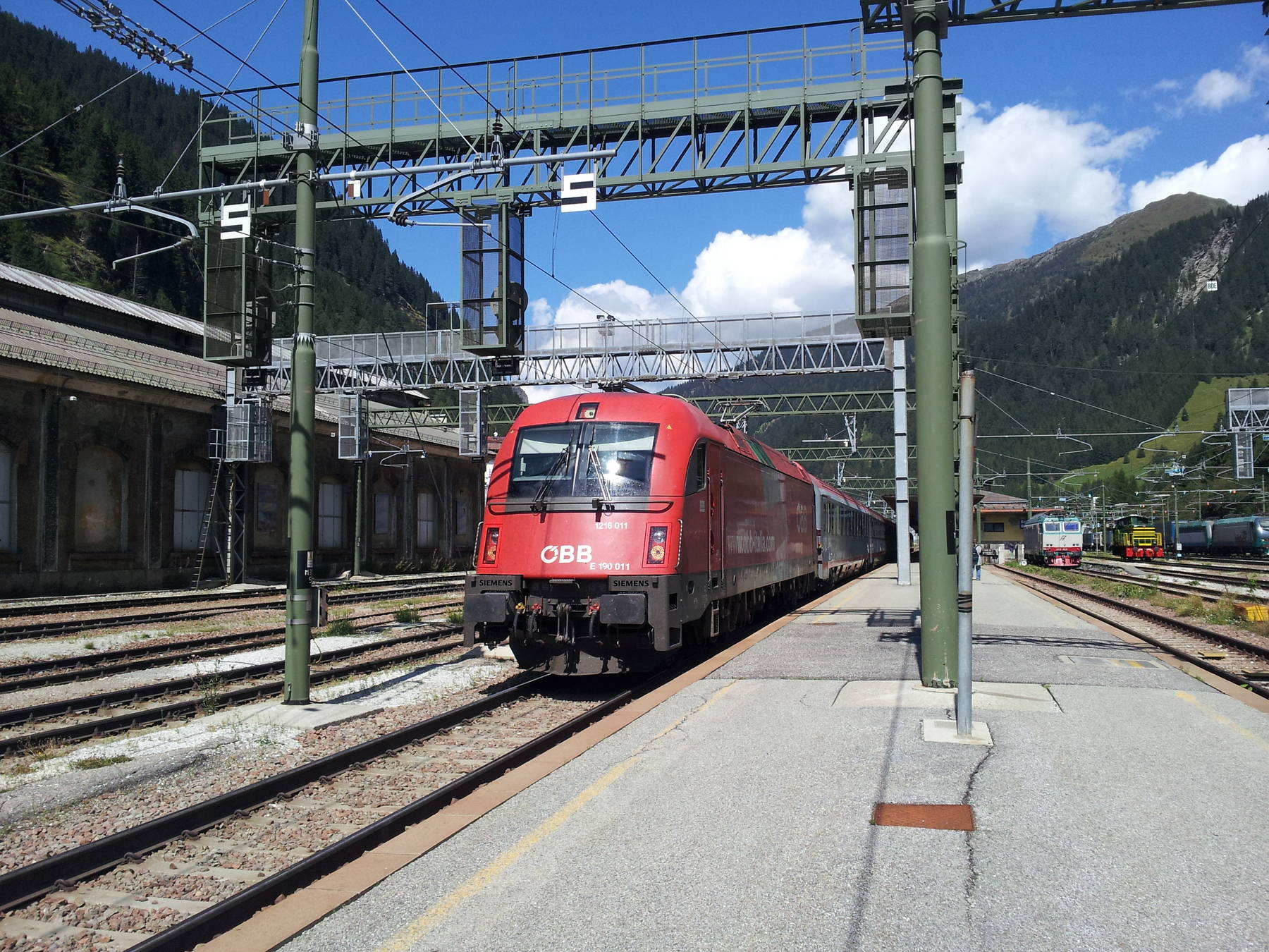

Ein paar Impressionen vom heutigen Ausflug zum Brenner:

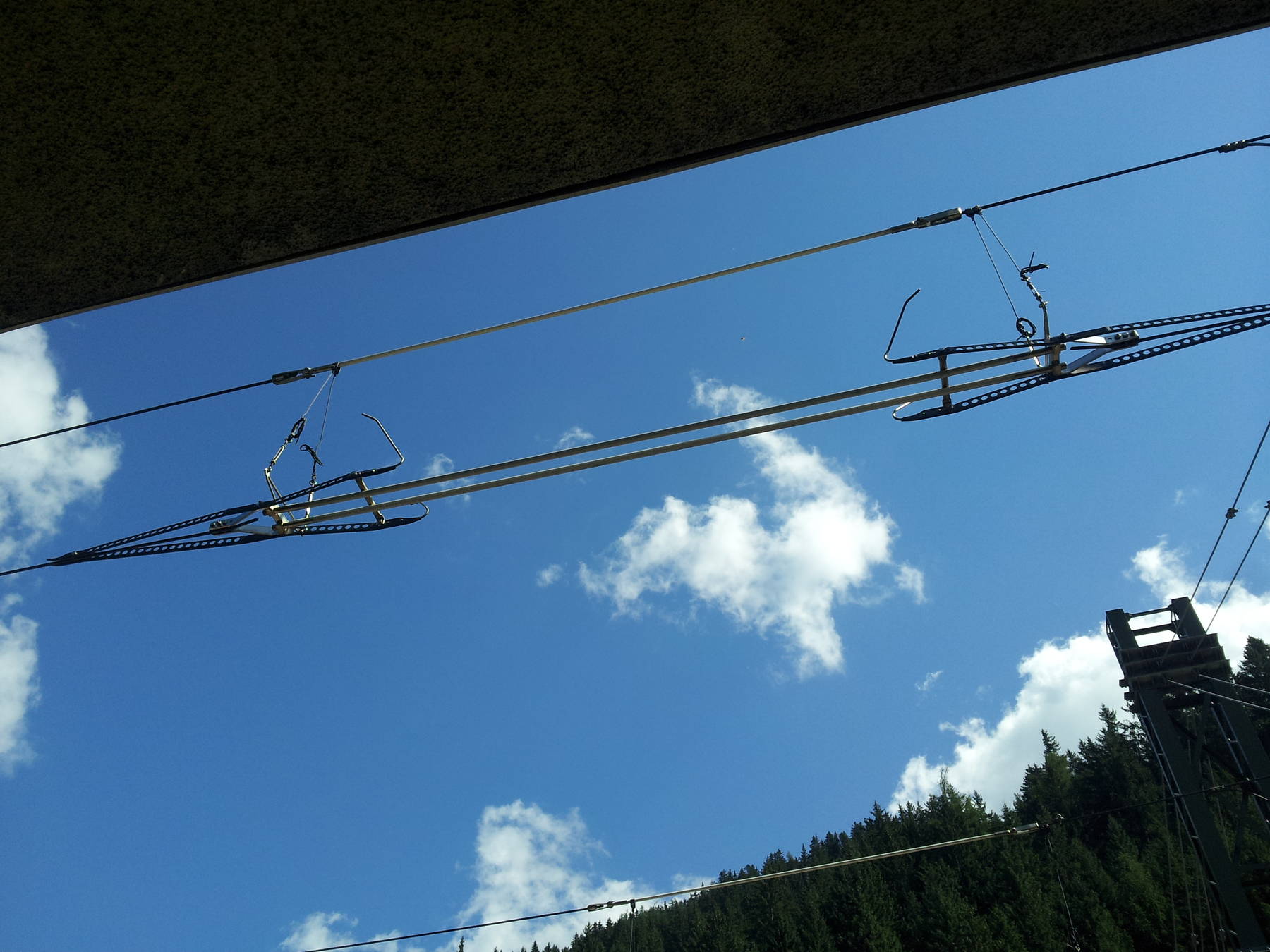

»Haupttrennstelle«

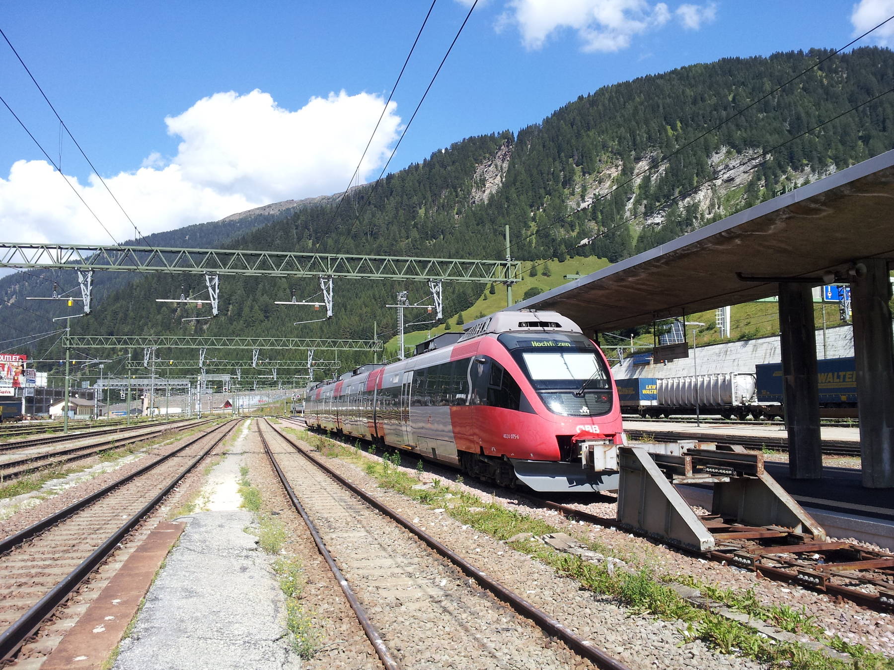

Ausfahrt des EC nach Verona (nach 10 minütigem Aufenthalt samt
Wechsel des Zugpersonals)
S4 via Innsbruck, Wörgl nach Hochfilzen

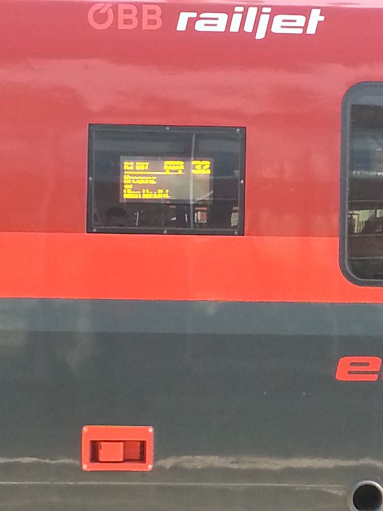

Hier noch ein schlechter Schnappschuss des Displays der Ersatzgarnitur als "RJ 867":

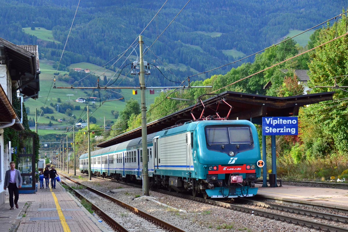

Hier mal was aus dem südlichen Tirol:
ETR 155 bei Niederndorf im Pustertal, diese Züge, bzw ihre Nachfolger, werden in absehbarer Zeit dann nach Lienz fahren dürfen.
und die RE mit den E464 werden auf der Brennerstrecke auch bald durch die neuen Flirt ersetzt

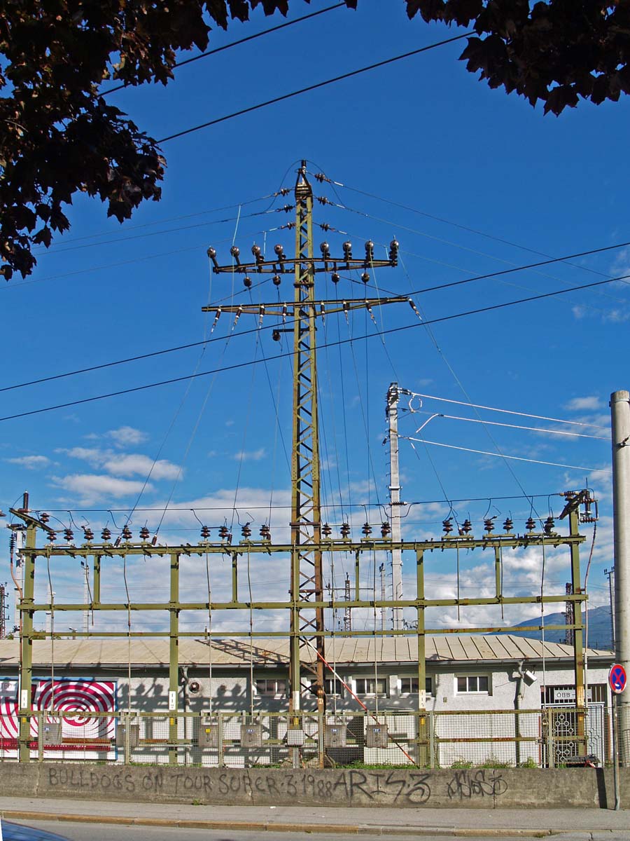

Beitrag #93798 BeitragErstellt: 13.11.2013 23:49
Ich habe mal wieder eine Frage für euch. Manche werden sicher mit den Augen rollen oder schmunzeln, daher sorry grübel

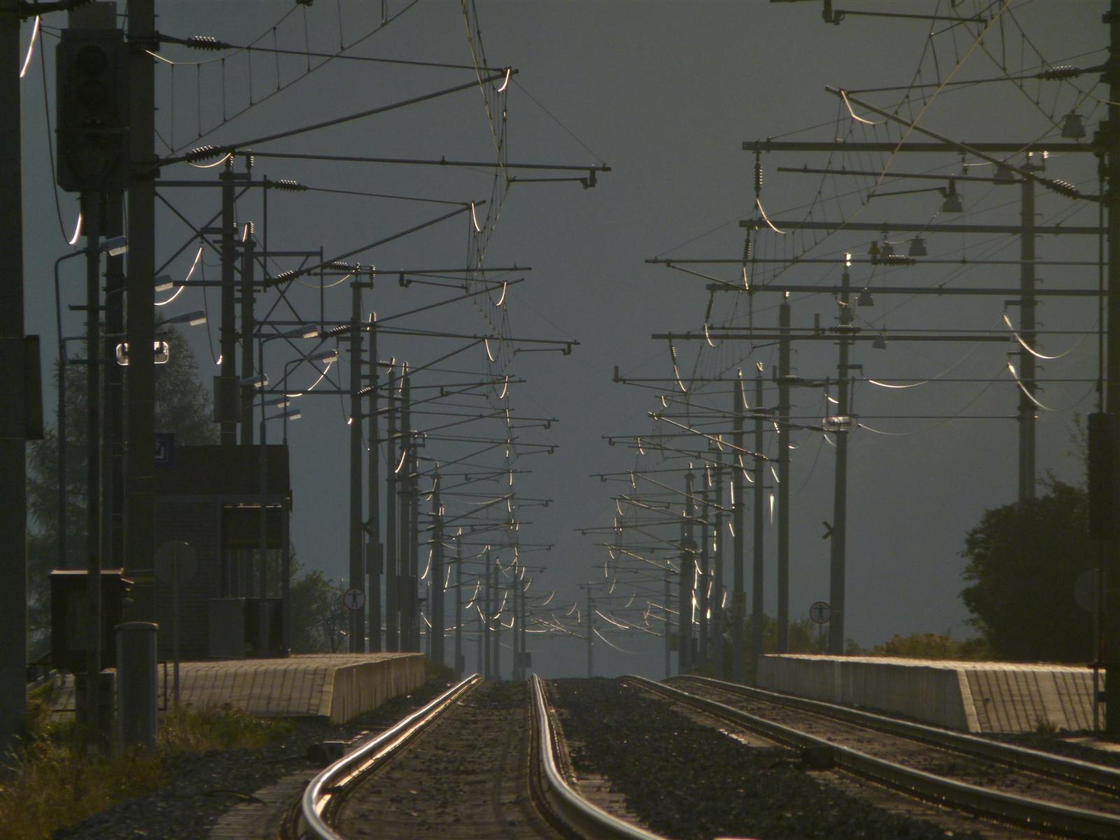

Bei dem einen Bild von Martin (Streckenbild in Kematen) sieht man links und rechts an den Oberleitungsmasten Versorguns(strom)leitungen
und das Erdseilhängen & die von Mast zu Mast verlaufen.
Wozu sind die Versorgungsleitungen da? Diese Leitungen findet man ja an fast allen elektrifizierten ÖBB-Strecken.
Ich frage das, weil mir letztens auf der DB-Strecke bei Oberaudorf aufgefallen ist, das dort keinerlei Leitungen verliefen und die Masten "frei" stehen.
Wann kommt welche Bauart zur Geltung?
Auch beim Warten in Rosenheim ist mir aufgefallen wie dezent sich die grünen Stahlmasten der DB in die Landschaft einfügen und generell die Masten (für Querträger wie auch Einzelmasten) flächiger und mit mehr System angeordnet sind. Hat das etwas mit der berühmten deutschen Gründlichkeit zu tun?
Ich denke da selbst irgendwie zu ästehtisch und würde manchmal am liebsten das Gleisvorfeld samt Leitungsmasten des HBF IBK komplett geradlinig und geordnet ausrichten.
Ich hatte mich heut auch wieder innerlich darüber aufgeregt warum am Leipziger Platz ein Schleudermasten der Oberleitung steht und keine 20cm daneben nun ein Ampelmast gesetzt wurde. Warum wurde da nicht eine Lösung gefunden, bei der für beides ein Mast genutzt werden kann, am besten in dezenter Optik.
oops
Beitrag #93803 BeitragErstellt: 14.11.2013 10:44
Nun ja, ob es hier zu den Bilderln direkt passt weiss ich nicht, aber auf die Fragen zu SAERDNA über die Stromversorgung:
Grundsätzlich wird für die Eisenbahn in den Konzerneigenen Kraftwerken und zusätzlich in Umformerwerken aus dem öffentlichen Verbundnetz der Strom erzeugt. Mittels eigenen 110 kV Hochspannungsleitungen wird der Strom zu den Bahnunterwerken geliefert. Ab hier wird die 15 kV Fahrspannung ins Gleisnetz übertragen. Diese Unterwerke stehen meist in der Nähe von Bahnhöfen, bei Neubaustrecken sind sie schon auf die Strecke verteilt.
Damit die 15 kV auch regelmäßig in das Fahrnetz gelangen, werden auf den Fahrleitunsmasten sogenannte Übertragungsleitungen mitgeführt. In Bahnhöfen stehen dazu Schaltgerüste in welchen diese auch auf einzelne Gleise, Ladegleise, zugeschaltet werden können. All diese Leitungen werden bei uns fast immer auf den Fahrleitungsmasten aufgehängt. Seit Jahren wird auch noch das Erdleiterseil mitgeführt, da die Rückleitung des Stromes über die Schiene nicht mehr genügt.
Auf freien Strecken mit geringem Fahraufkommen genügt die Einspeisung der Unterwerke an einzelnen Punkten und es ist maximal in Zwischenbahnhöfen eine Umgehungsleitung noch vorhanden.
Masten werden dem individuellen Stand der Technik angepasst. Waren es Früher fast nur Eisenmasten in verschiedenen Bauformen, so werden heute, auch aus Kostengründen, Stahlbetonmasten aufgestellt.
Auch hier mussten dem Trend der Technik folgend vermehrt Masten aufgestellt werden. Die höhere Geschwindigkeit fordert kürzere Abstände, damit sie nicht nachschwingt und das Zickzack in dem die Fahrleitung verlegt ist fordert individuelle Aufstellorte. Zudem sind auch die Fahrleitungen selbst, durch den größeren Querschnitt, schwerer geworden.
hier sieht man am Bahnhif Ibk noch alte und neue Masten
und hier als Vergleich ein altes ehernes Schaltgerüst und das moderne Betonmasten-Schaltgerüst
federführend in der Bahnstromversorgung war natürlich Tirol, Ing. Riehl erbaute das erste Bahneigene Kraftwerk an der Ruetz und versorgte damit die Karwendel- und Ausserfernbahn. Zuvor war ja bekanntlich schon die Stubaier als elektrische Bahn, damals mit Industriefrequqnz 50 Hz, betrieben worden .
soweit ein einfacher Report über die Energieversorgung der Bahn
vom Tiroler Bahnarchiv
