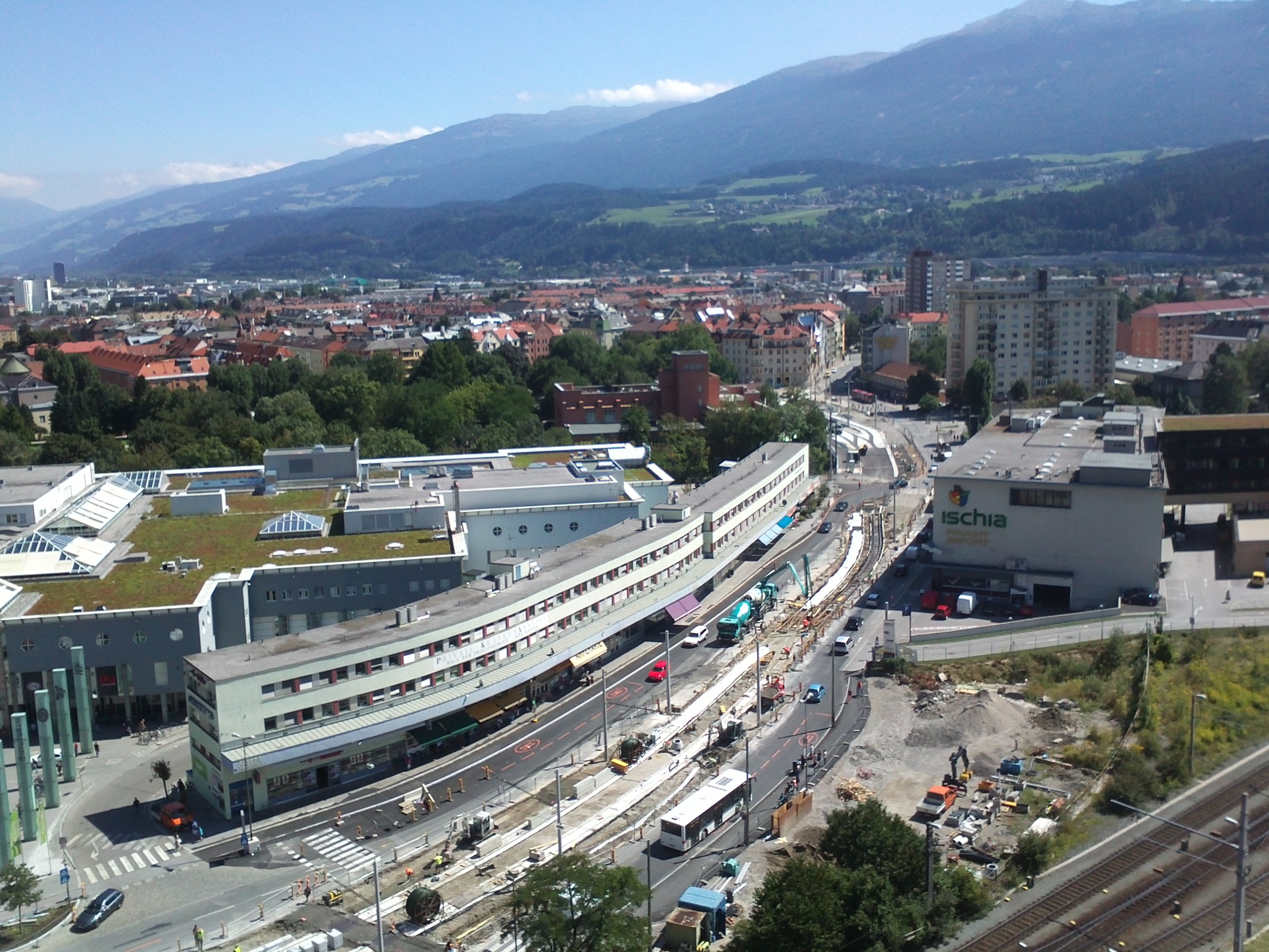

Beitrag #92484 BeitragErstellt: 21.08.2013 13:56
Einmal ein Foto von oben.

Beitrag #92485 BeitragErstellt: 21.08.2013 14:18
Tolles Bild!!!
Da sieht man erst was das für eine gewaltige Baustelle ist.
Wird die Haltestelle Sillpark eigentlich komplett gestrichen oder kommt die in einer kleinen Version wieder?

Beitrag #92494 BeitragErstellt: 21.08.2013 19:35
Sehr schönes Bild vom Pema-Turm herunter, vielen Dank. Von da oben kann man den Baufortschritt super beobachten.
Und der Ausblick zeigt mal wieder das der Pradl doch mein Lieblingsstadtteil ist, weil
großstädtisch anmutend (dichte Gründerzeitbebauung und auch Wohnblöcke, Nahversorger und Kleinbetriebe, ÖPNV, angeschlossene Grünflächen samt Sillpromenaden. Da kann kein anderer Stadtteil mithalten. Der schlimmste ist städtebaulich gesehen immernoch die Höttinger Au.
Ich hab da ein wenig ein Spinner bei sowas, sorry wenn ich OT gehe.
Städtebaulich hat die Ecke so viel Potenzial um die Innenstadt mit dem Pradl direkt zu verbinden. Sollte das Projekt PEMA 2 umgesetzt werden, dann verschwindet dieses pottässliche Ischia-Gebäude und vielleicht sogar die Rhombergpassae.
Eine geschlossene in sich stimmige Bebauung von Sillpark bis zum L-Platz wäre doch mehr als wünschenswert.
