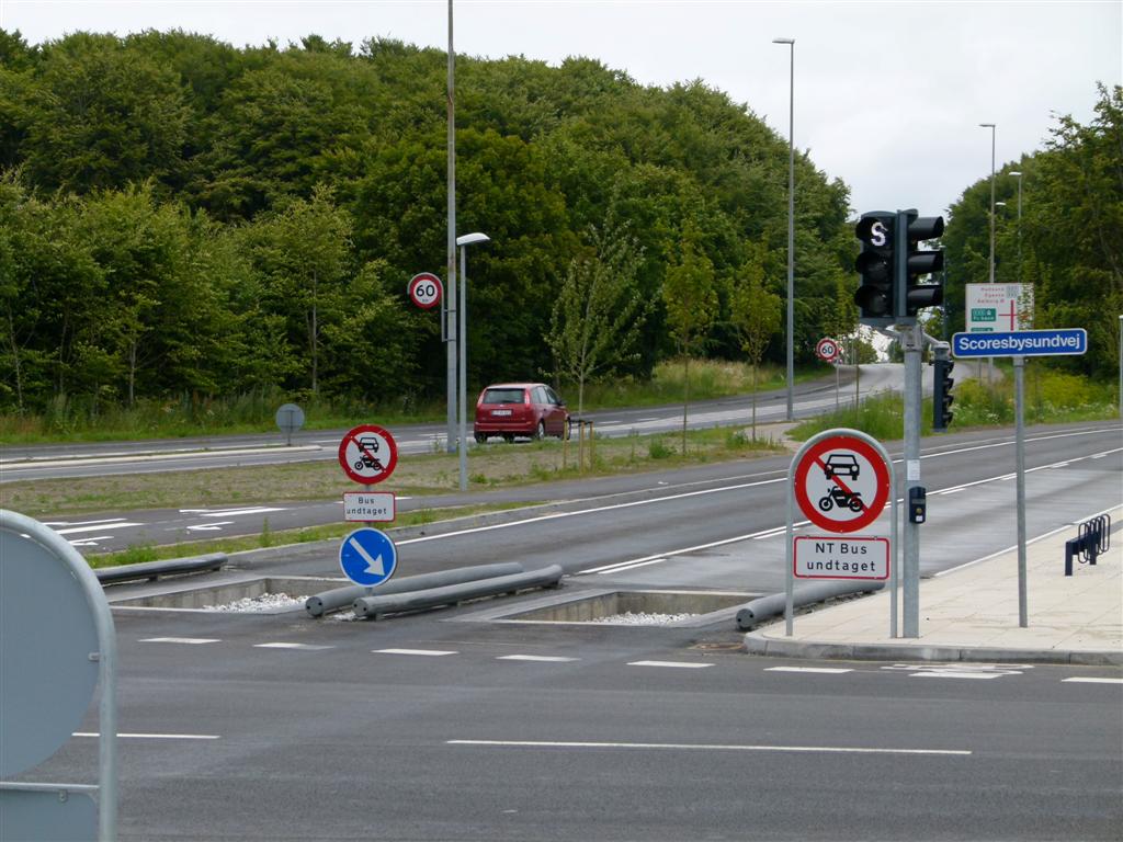

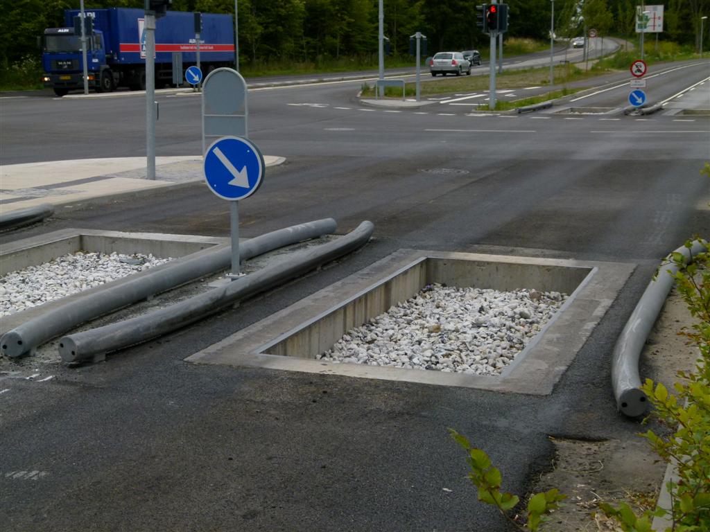

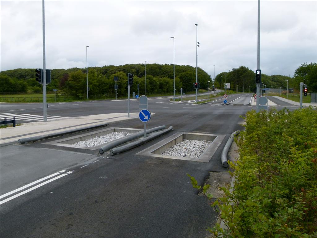

Es geht auch ohne Mechanik, zumindest bei Buspuren, da man da einen ein PKW breiten Schacht unterbringt...ich habe in der Grube keine Skelette von dort verendeten Autofahrern gesehen. Aber die Dänen halten sich alle an Schilder und Ampeln.
Erinnert mich an das Stockholmer Modell (vor ca. 20 Jahren in der Hochflurbuszeit: Damals hat man einfach ein hervorstehndens Stahlprofil eingebaut (optisch einen am Rücke leigneden Schienwolf ähnlich), das durch den Bus mit größerer Bodenfreiheit nicht berührt wird, aber bei PKW´s den Wagen am Motorblock stoppt.

Beitrag #92311 BeitragErstellt: 05.08.2013 10:26
schaut interessant aus - nur hier würden sich wiederum Radfahrer wegen fahrlässiger Körperverletzung beklagen grübel

Danke Martin, so etwas habe ich noch nicht gesehen. Schaut effizient aus.
Ich würde die Kieselsteine vielleicht noch durch Wasser mit ein paar kleinen Krokodilen ersetzen Mr. Green - das Original!
@tschakaa: dem sollte doch mit einem simplen "Radfahren verboten" rechtlich abzuhelfen sein.
In der Praxis sind die entscheidenden Unterschiede zwischen dieser Installation und dem Fürstenweg wohl, dass das außerhalb von besiedeltem Gebiet zu sein scheint, wo es weit und breit keinen Radverkehr abseits eines Radweges gibt, und auch keine IV-Wege genau darauf zuführen.

Beitrag #92320 BeitragErstellt: 06.08.2013 20:29
links und rechts finden sich großzügig Radwege - also diebzüglich sollte das ganze sicher sein. Wenn man beim Radlen einen Randstein übersieht, kann es auch lethal enden.
Ich habe beim Googeln zuerst nur Aalborg gefunden. Beim Fachausdruck "Busgraven" landet man auf Facebook und ein paar Photos, die zeigen, dass es in Dänemark auch einige wenige Autofahrer der Innsbrucker Sorte gibt. Es scheint aber, wenn man hier (http://nordjyske.dk/nyheder/beruset-kvinde-koerte-i-busgrav/c615c109-5b49-4c2b-82be-6e467de0e130/4/1513) nachliest Alkohol (blodprøve spritkørsel) und führerscheinfreies Fahren (ikke havde kørekort) im Spiel gewesen zu sein.
Im übrigen dürfte die Busspur (wir sind am Radweg dieser entlang gefahren) bereits Straßenbahntrassierungsparameter zu erfüllen, was das hier http://www.nordjyllandstrafikselskab.dk/default.aspx?m=2&i=410 als mittelfristige Perspektive schon sehr konkret erscheinen lässt. In Dänemark werden derzeit weiters Letbane (Leichtbahnen) für Aarhus, Odenes und Kopenhagen geprüft.
P.S. Bei Einzahl (busgrav, was leider eher nach Grabmal klingt) findet man dann doch mehr - nämlich den Eintrag Bus-sluse (Schleuse) in Wikipedia http://da.wikipedia.org/wiki/Bussluse; das Bsp aus Hilleröd dürfte eine vom alten Hochflursystem (man sieht das Stahlprofil) auf NF aufgedoppelte Schleuse sein.
Das Bildgooglen zu Bussluse brachte dann allerdings auch zu Tage, das Busgrave im übetragen Sinn "Grab" auch damit passieren kann (ausgerechnet in Aalborg): http://imageservice.nordjyske.dk/images/nordjyske.story/2013_05_07/385f9224-b34c-4aac-b147-a1b596283969.jpg?max-width=624&height=416&crop=auto&scale=both&bgcolor=black
Die härter Version - hier bekannt unter "Sporsluse" zeigt das norwegische Modell: http://stavangerphotobytanty.blogspot.co.at/2008/07/sporsluse.html
Bei "Sump Buster" (Ölwannenfänger, welch verniedlichender Ausdruck) oder Bus Trap Bildgoogeln kommen dann noch einige interessante Lösungen:
