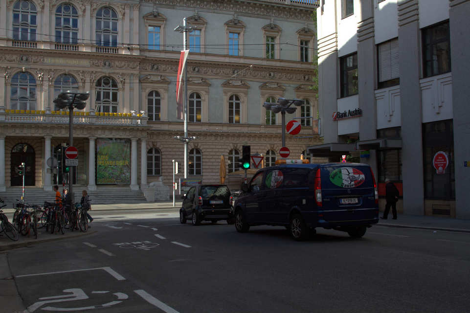

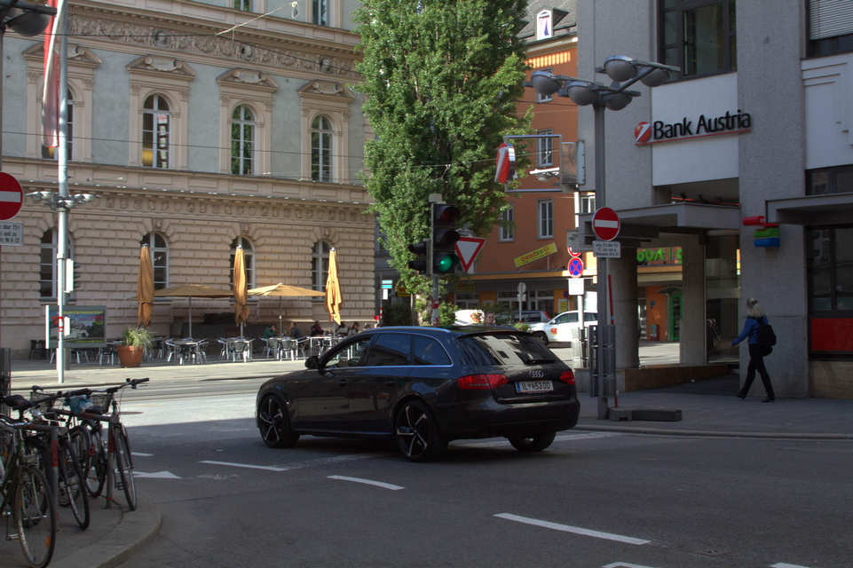

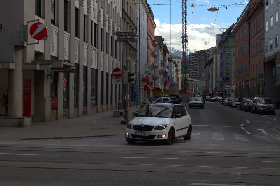

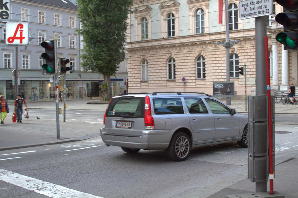

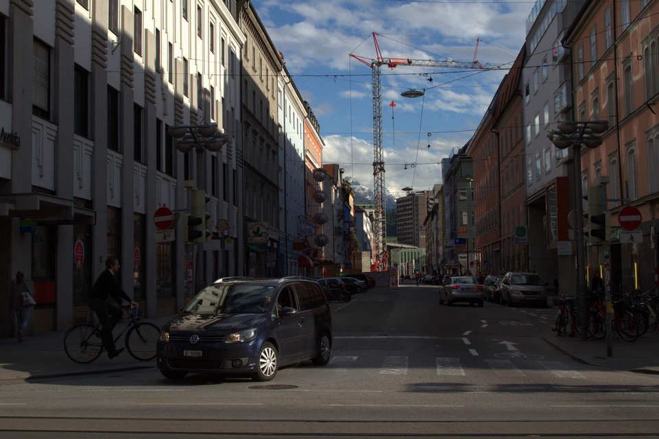

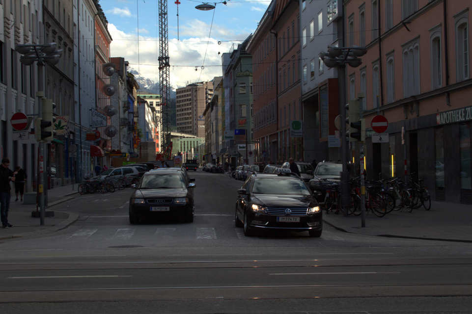

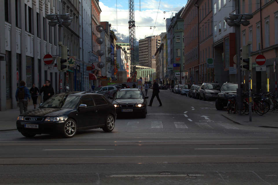

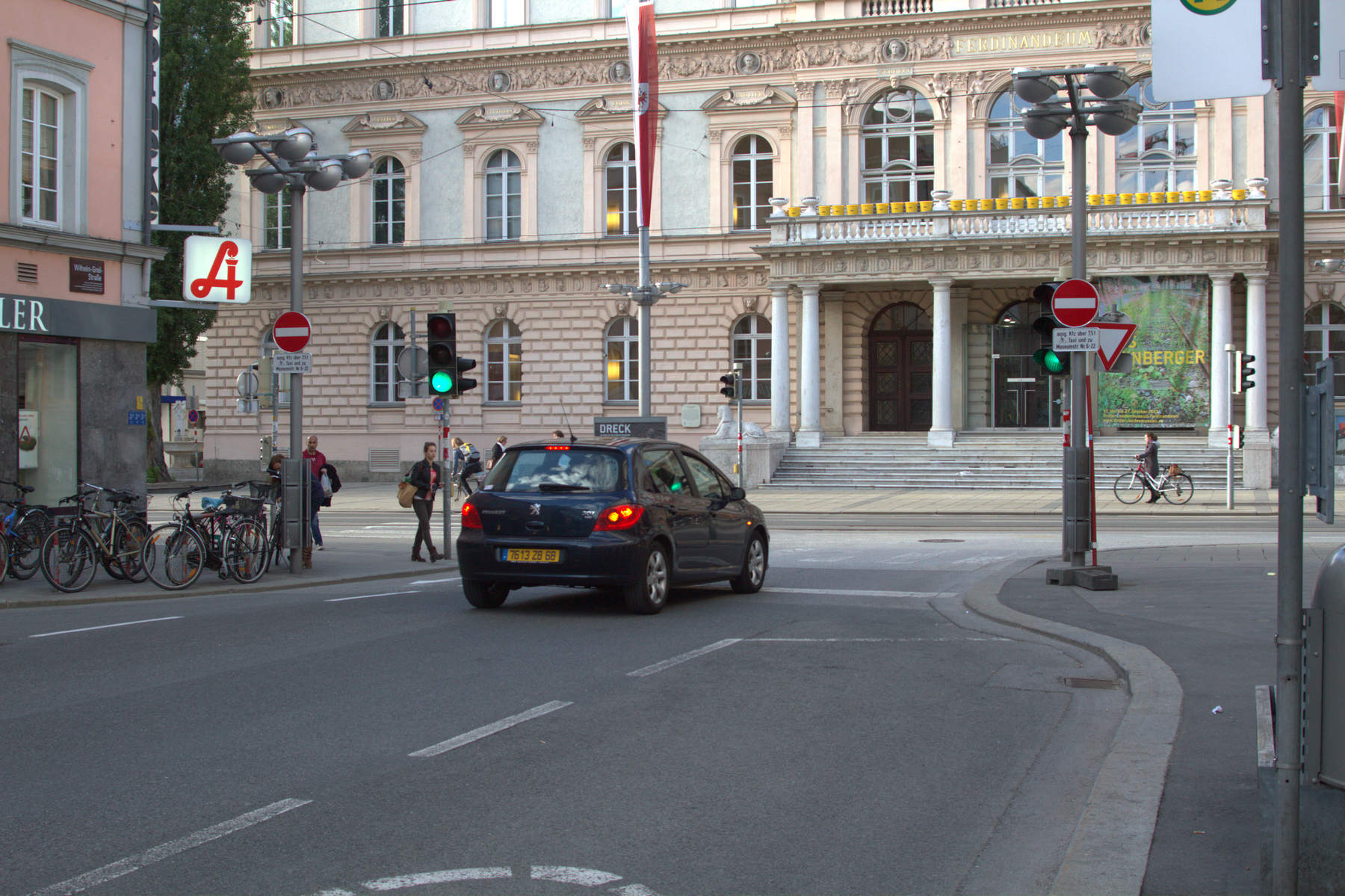

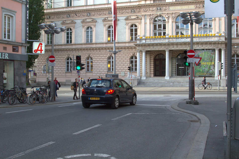

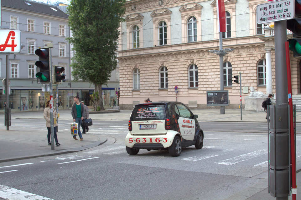

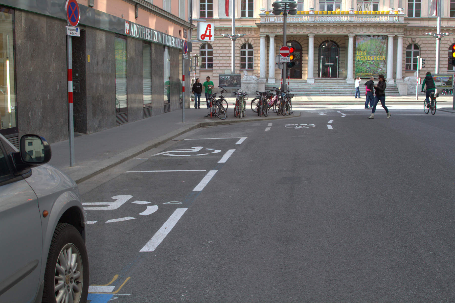

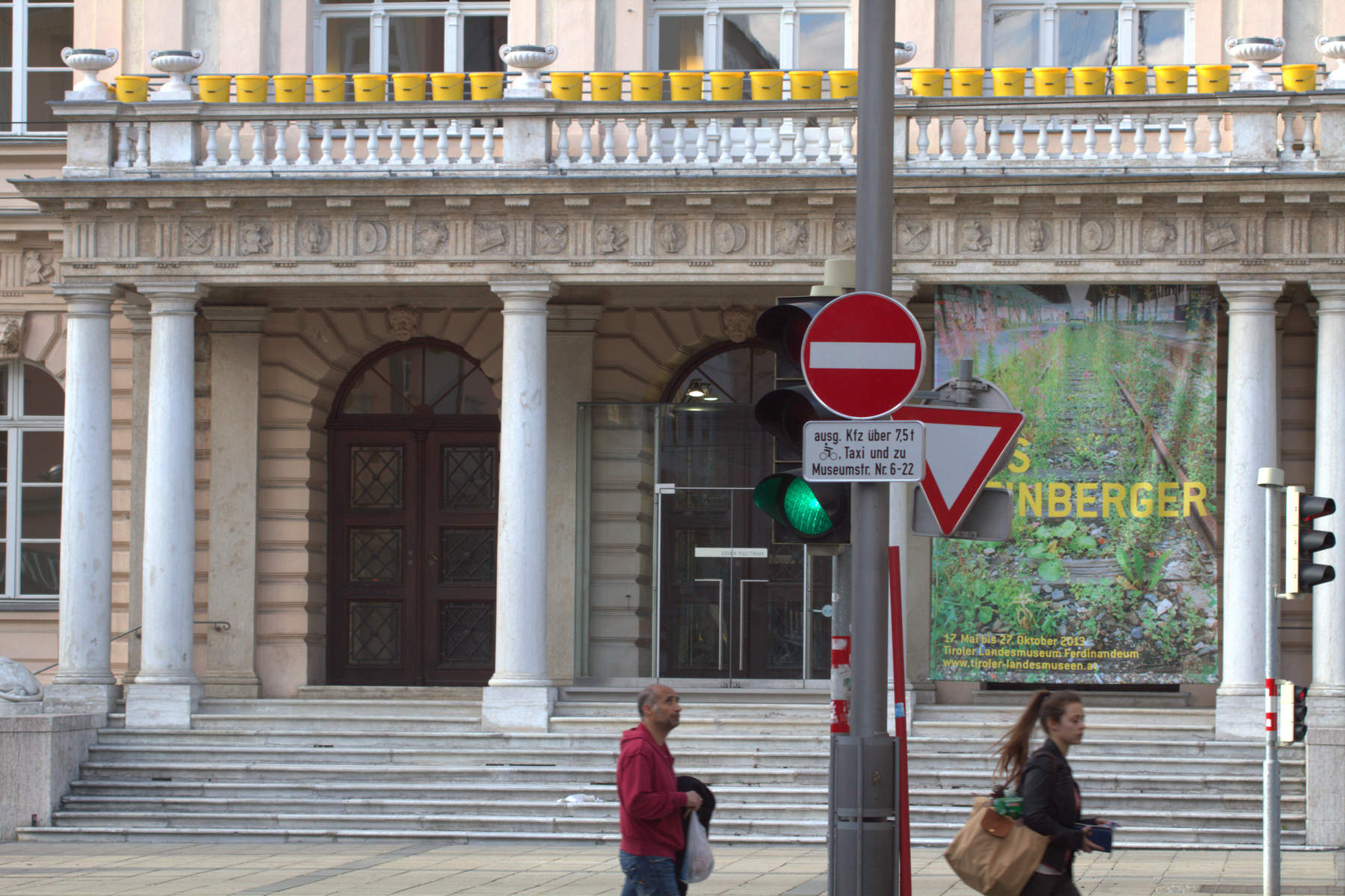

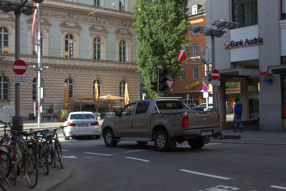

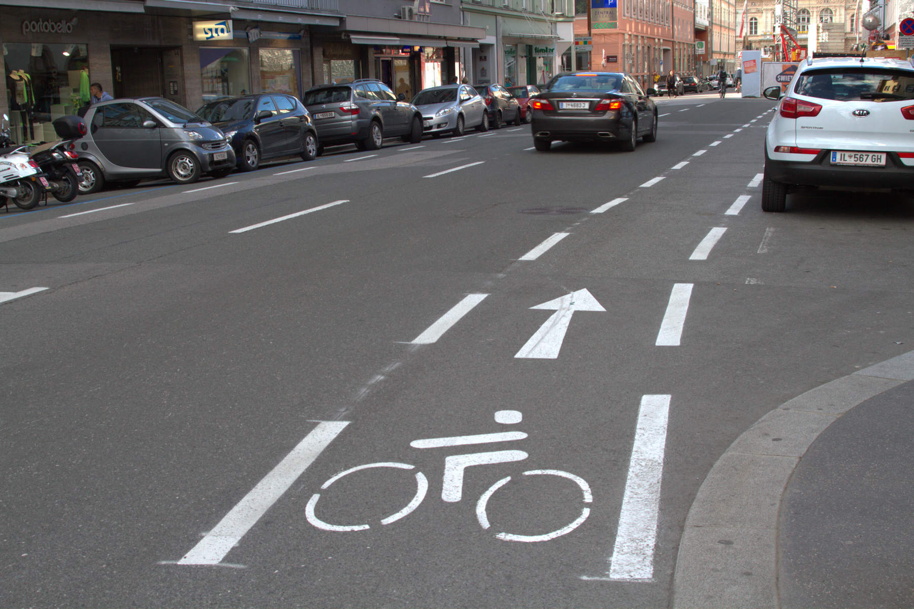

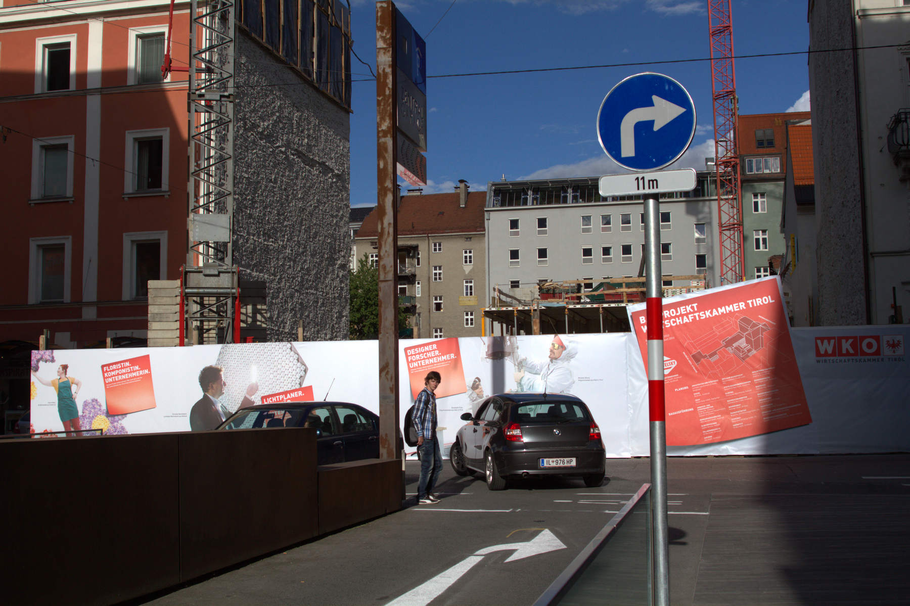

So schauen die Markierungen und Beschilderungen aus:

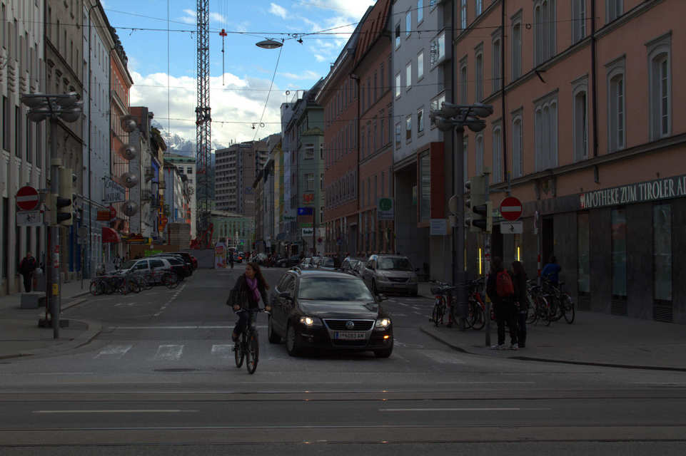

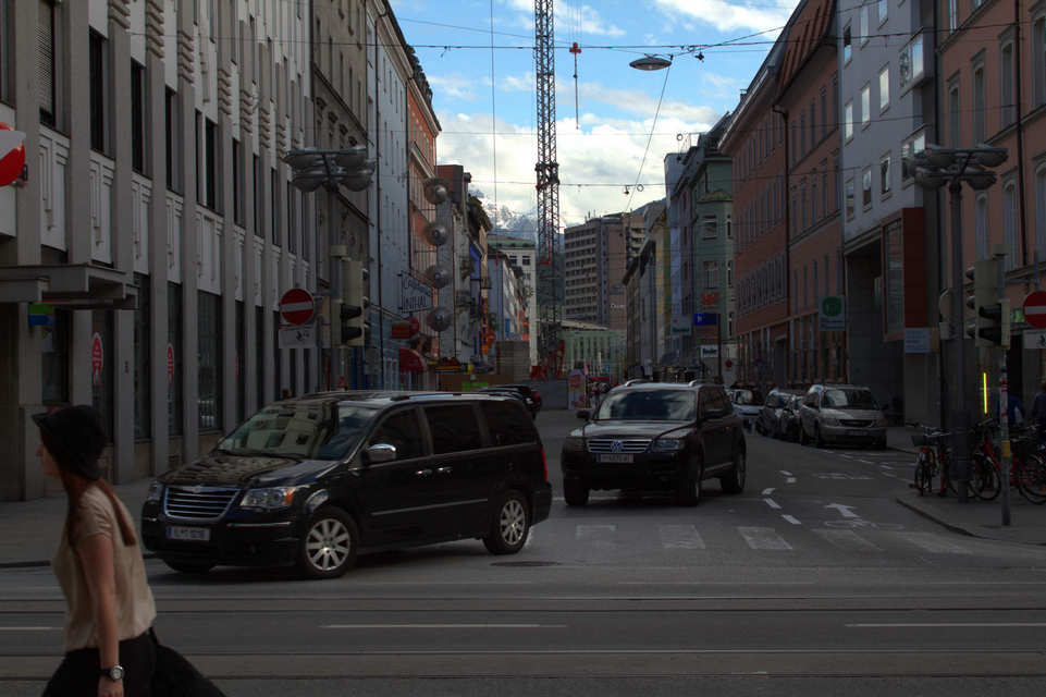

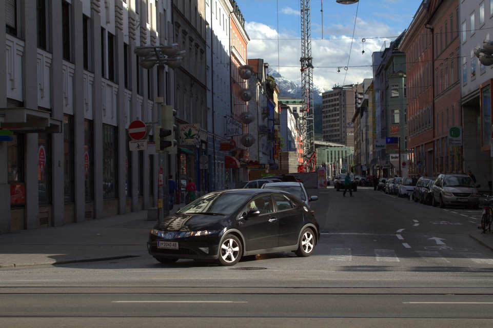

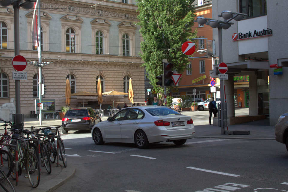

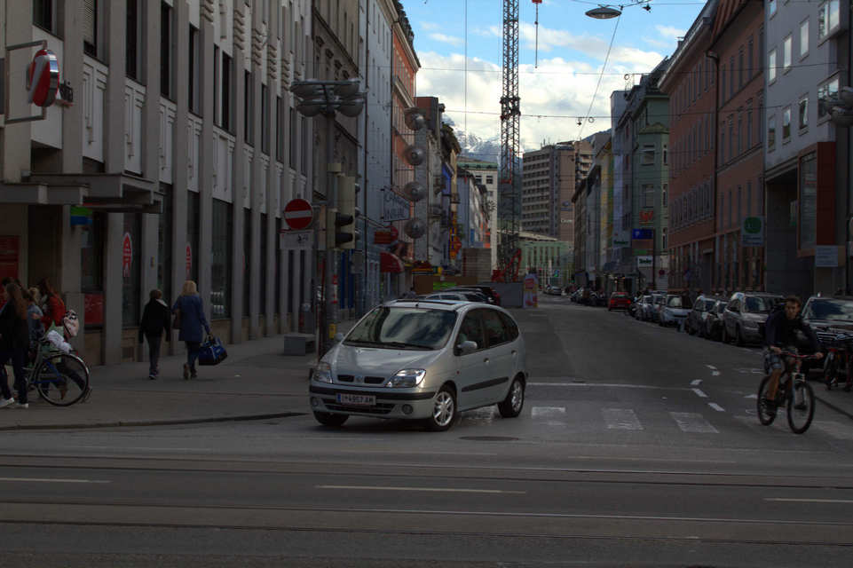

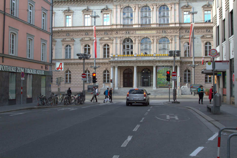

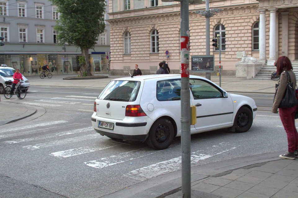

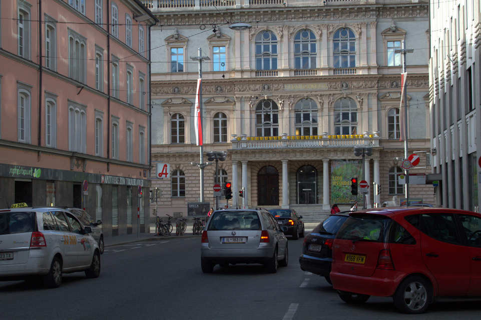

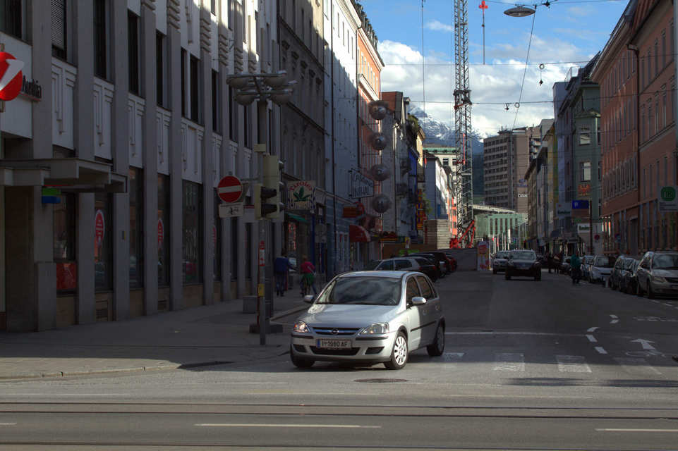

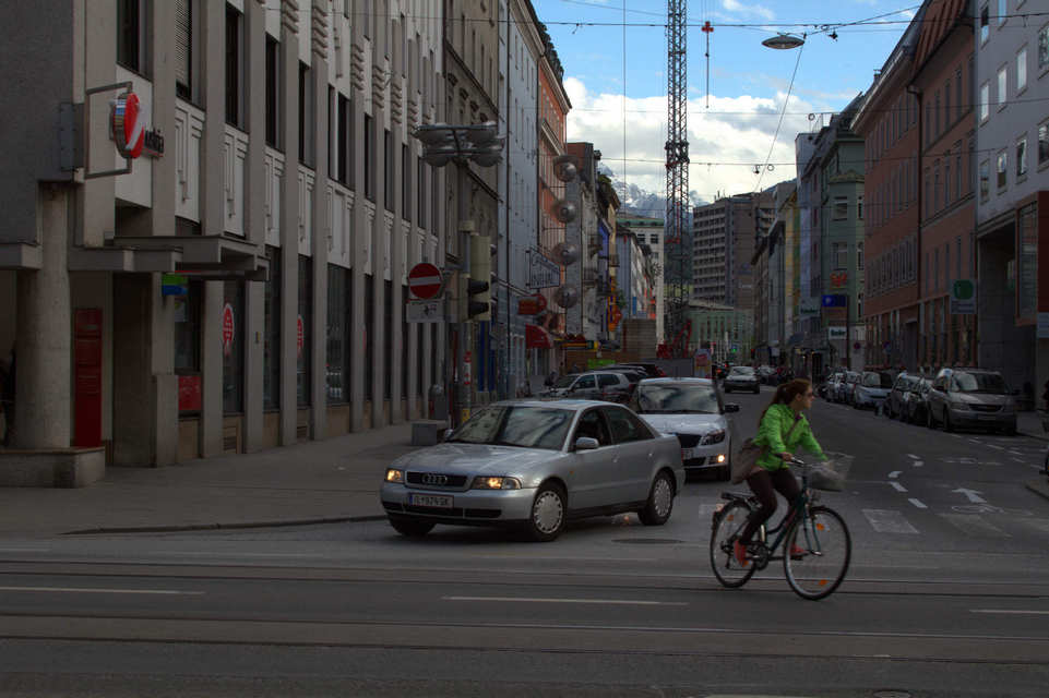

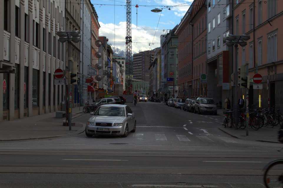

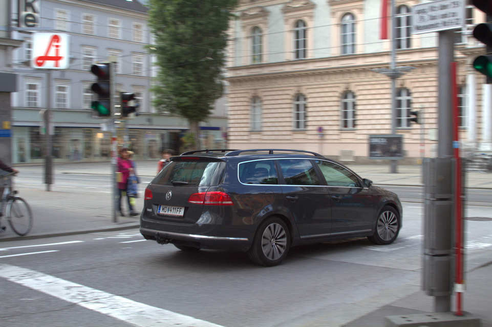

Und diese Blechkisten sind innerhalb dieses Zeitraums durchgefahren (dürften etwa zwei Drittel sein, alle habe ich nicht fotografiert):
Probleme:
1. Den Radstreifen fehlt der in den RVS empfohlene Sicherheitsabstand zum Parkstreifen (letzes Bild).
2. Am Wendeplatz sind Behindertenstellplätze markiert. Wem fällt denn sowas ein, warum befinden die sich nicht weiter westlich statt der normalen Kurzparkzonenstellplätze?
3. Das Durchfahrtsverbot wird vollkommen ignoriert (die Bilder sind zwischen 18:30 und 18:57 entstanden und zeigen gar nicht mal alle).
4. Hannes und ich haben in der Nähe zufällig den Chef der städtischen Verkehrsplanung, Reinhard Fischer, getroffen, der nach Dienstschluss gerade zum Hauptbahnhof hastete. Hannes hat ihn gleich gefragt, ob das alles so bleiben soll, und er meinte: ja, das bleibt so. Mehr hat er nicht gesagt, er musste dann ganz schnell weg.
Lösungen:
zu 1: Fahrbahnen verschmälern, Radstreifen neu markieren (bei der nächsten Erneuerung).
zu 2: zwei Kurzparkzonenplätze streichen, Behindertenstellplätze an ihre Stelle verschieben.
zu 3: VLSA zunächst deaktivieren, dann abbauen. Die VLSA hält den öV auf und ist angesichts des Einfahrtsverbots vollkommen sinnlos. In der Museumstraße gelten außerdem auch für den öV 30 km/h, signalisierten Fußgängerübergang braucht es da keinen. Der Schutzweg sollte auch weg (Schutzweg über Gleise > StVO-Konflikt).
Linie TS über Wilhelm-Greil-Straße umleiten. Die Durchfahrt für Taxis untersagen. Anrainerverkehr nur noch via Angerzellgasse erlauben.
Pollerreihe montieren oder wenigstens eine provisorische Gehsteigdurchziehung (bis zur Neugestaltung).
Mit all dem hatte ich eigentlich gerechnet, aber diese Rechnung haben wir wohl wieder mal ohne unsere Verkehrsplanung gemacht.
Anscheinend geht leider immer noch nichts, ohne dass die Politik sich einschalten muss.
Wenn es nach unseren städtischen Beamten ginge, wäre der Poller am Fürstenweg ja auch schon wieder weg.
Ich seh's positiv: immerhin haben wir jetzt dort schon ein theoretisches Fahrverbot. lachen lachen
Keine Panik jedemnfalls. Die Angelegenheit wird gelöst werden.

Gut, die Situation ist schon ganz anders als am Fürstenweg. Wie dämlich ist es, neben einer Ampel die im Takt schön Grün schaltet ein "Durchfahrt verboten" aufstellen. Dann ist noch das Vorrang geben.
Schnell gesagt, meine ich, vor dem Hintergrund hält kein Strafmandat lang. Sorry.
Fall für Pitscheider. In der Form ist das eine Lächerlichmachung der StVO und Sabotage des GR- Beschluß.
Rot Neues Grün.
299
Beitrag #91149 BeitragErstellt: 28.05.2013 00:49
Man braucht doch nur die Ampelanlage abschalten, dann sind Einfahrtsverbot und Vorrang-geben sofort die primären Schilder.
Vielleicht noch die beiden Ampeln abmontieren oder zudecken die derzeit noch mittels Grünphase WGS-Ausfahrer in die MS locken.
Wahrscheinlich würde ein klar gültiges Vorrang-geben schon viel bewirken, weil mit einem Bus oder einer Bim legt sich schon rein wegen der physischen Übermacht kein PKW-Lenker so schnell an; und zu Stosszeiten ist der Öffi-Strom hier ja fast Unterbrechungsfrei, insbesondere weil dann nachkommende Öffis legal _in_ der Kreuzung warten können bis die Fahrgäste an der Hs. Landesmuseum in das vorausfahrende Öffi eingestiegen sind.

Ähm, Pflanzenkübel wenn am Schild doch steht: ausgenommen KFZ über 7,5T, Taxis und Anwohner?? Wohl kaum!
Das ganze Verbot ist doch sinnlos dank diesem Schild. Schildbürgerstreich deluxe!

Offensichtlich ist da wer der Meinung dass ausser Fahrrädern auch LKWs, Taxis und bestimmte Anrainer weiter durch dürfen sollen.
Auf http://innsbruck-informiert.at/aktuelles-detail,pid,20,bid,1281006769,eid,1369390466.html finde ich keinen Hinweis auf Ausnahmen.
Was steht genau im GR-Beschluss? Ist der Online?
