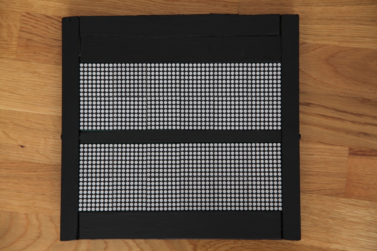

Nun stellte sich die Frage des Gehäuses. Ein Metallgehäuse war mir zu aufwendig - deshalb habe ich auf die Variante aus Holz zurückgegriffen. Also in den nächsten Baumarkt und einige Holzstücke besorgt, zurechtgeschnitten und verklebt. Mit schwarzer Lackierung hat das Gehäuse dann so ausgesehen:
Um die Wartung und Software-Updates einfacher zu machen, habe ich mich entschieden, die Elektronik nicht in die Smartinfo, sondern in ein externes Gehäuse einzubauen. Zuerst musste ich aber die Matrices in das Gehäuse einbauen. Fertig verkabelt (mit einem Standard-Flachbandkabel) hat das Ganze so ausgesehen:

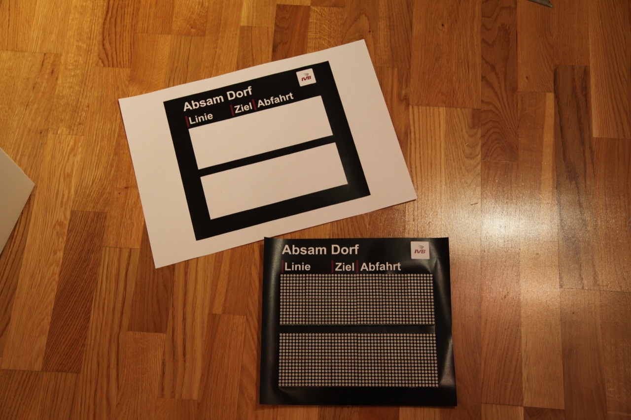

Die nächste Frage stellte sich bei der Bedruckung. Die Buchstaben auf das Holz zu kleben habe ich für keine gute Idee gehalten. Deshalb einfach eine Smartinfo-Oberfläche in Photoshop gebastelt, auf A3 gedruckt und drübergelegt:

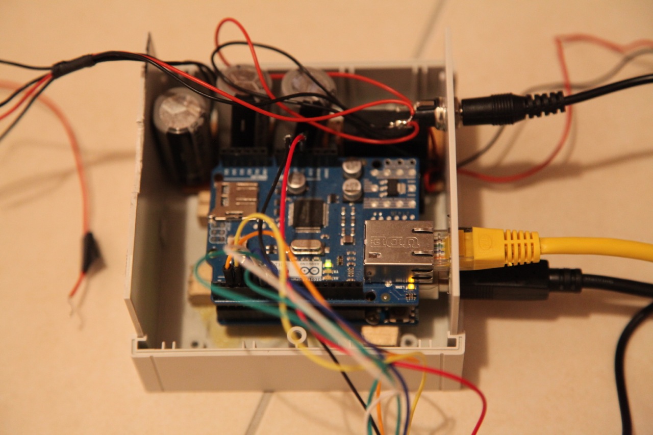

Die restliche Elektronik habe ich in ein kleines Gehäuse eingebaut. Neben dem Arduino beherbergt dieses eine Zeitschaltung, welche die Tafel bei Bestätigung eines Tasters für ca. 1 1/2 Minuten einschaltet:
Fertig zusammengebaut sieht die Tafel und die Steuerung dann so aus:
