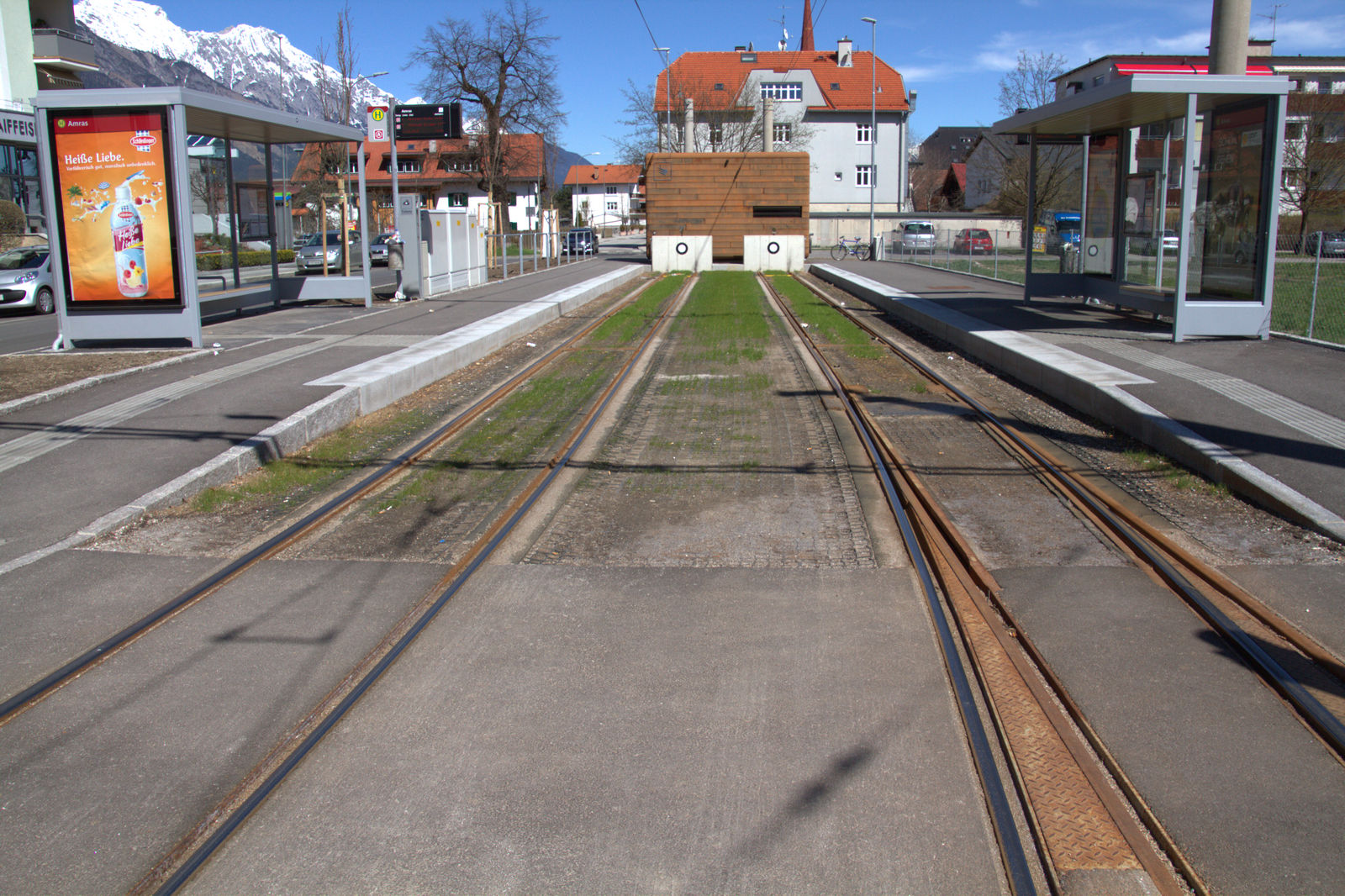

Das Rasengleis ist immer noch ohne Rasen ...

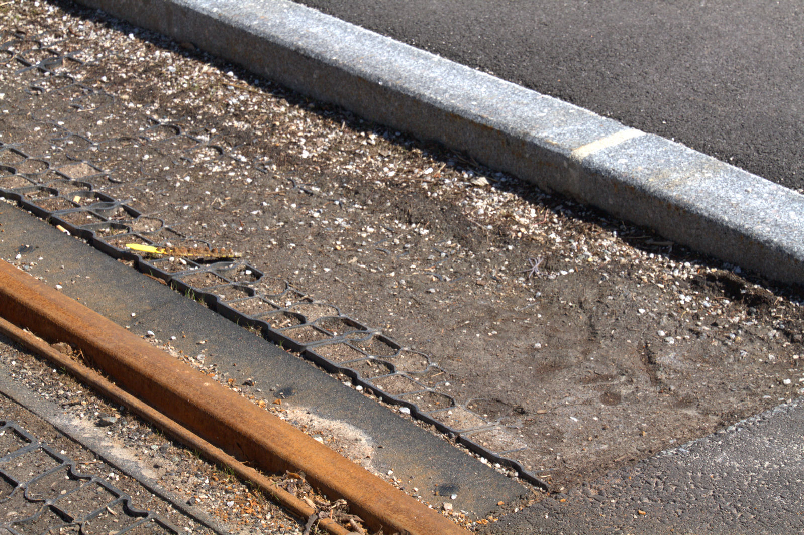

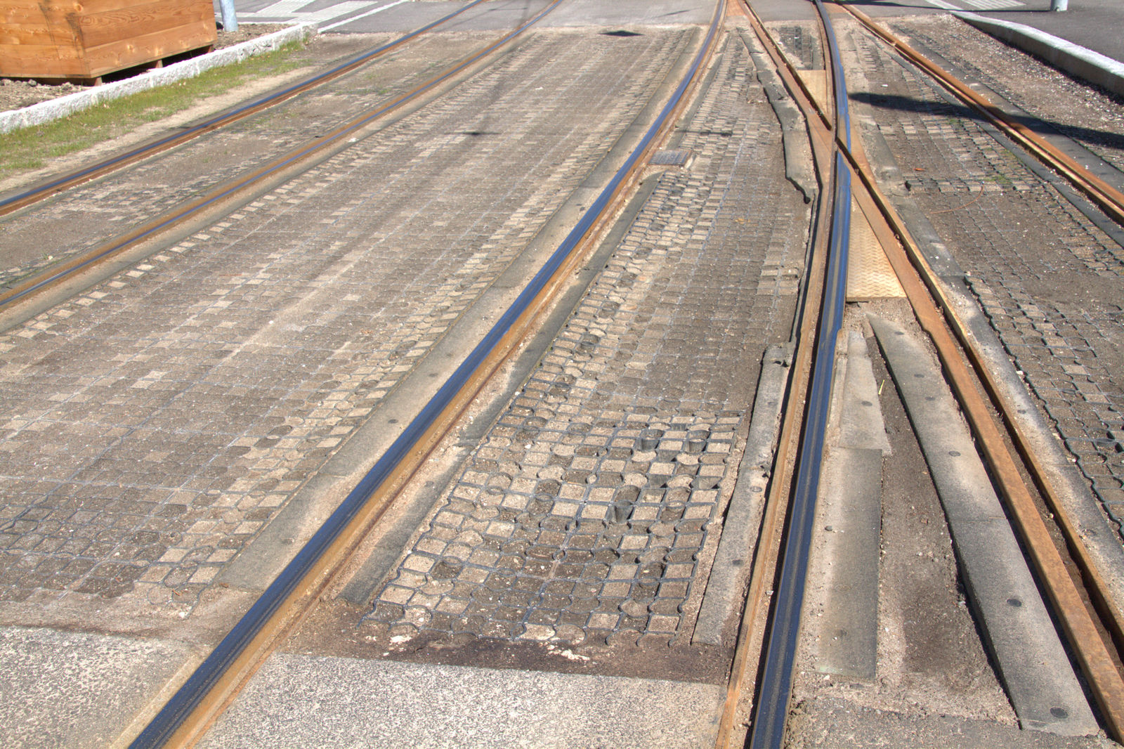

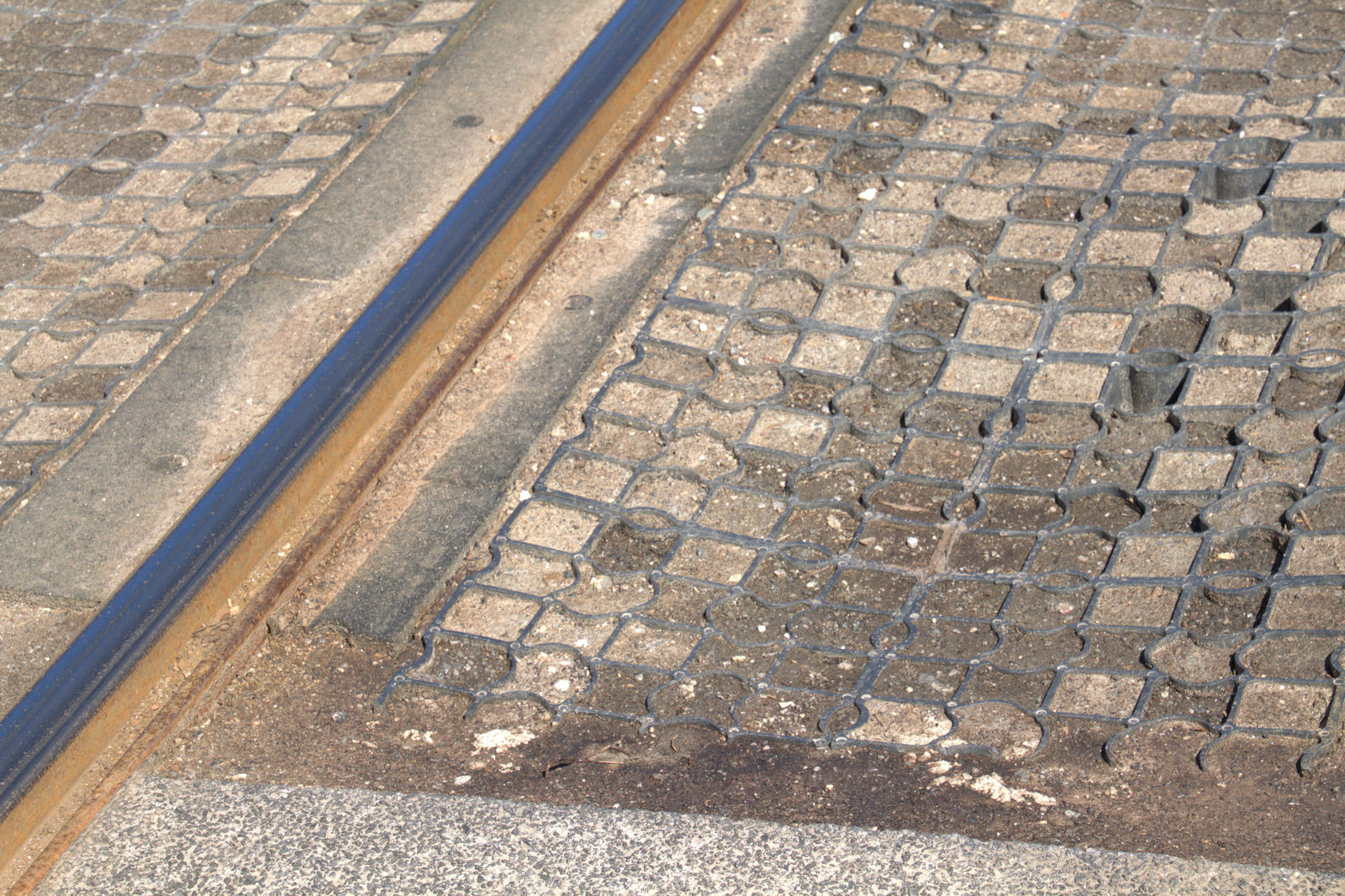

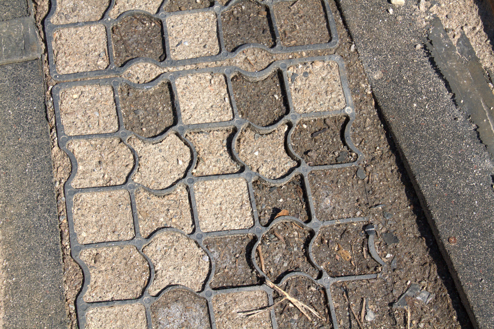

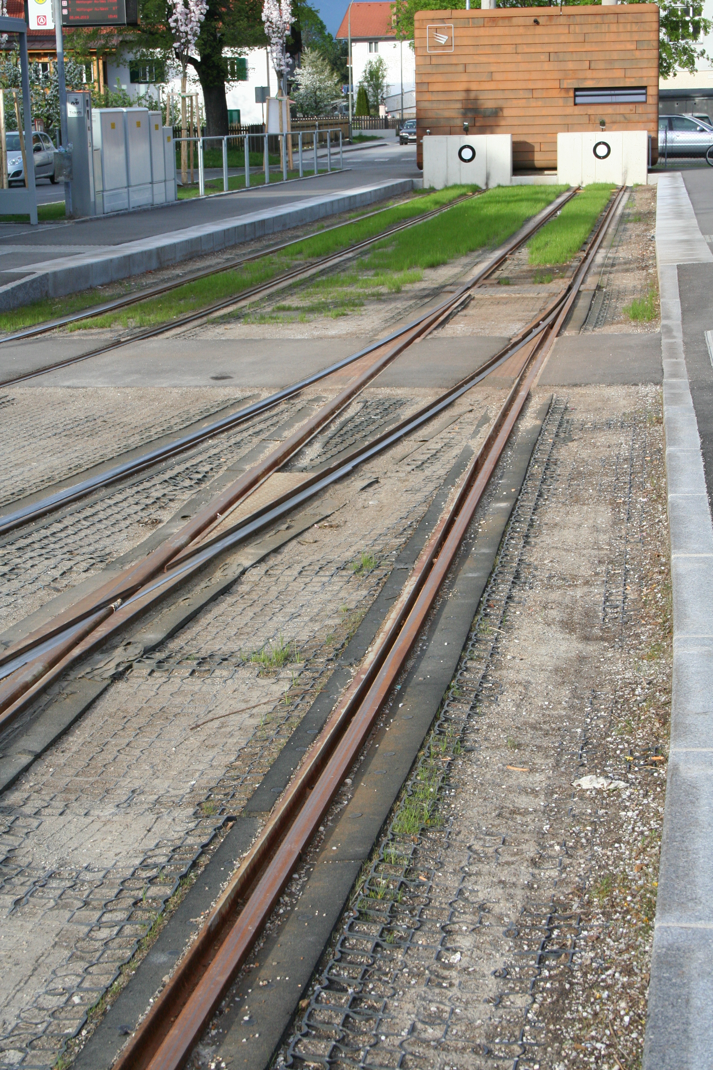

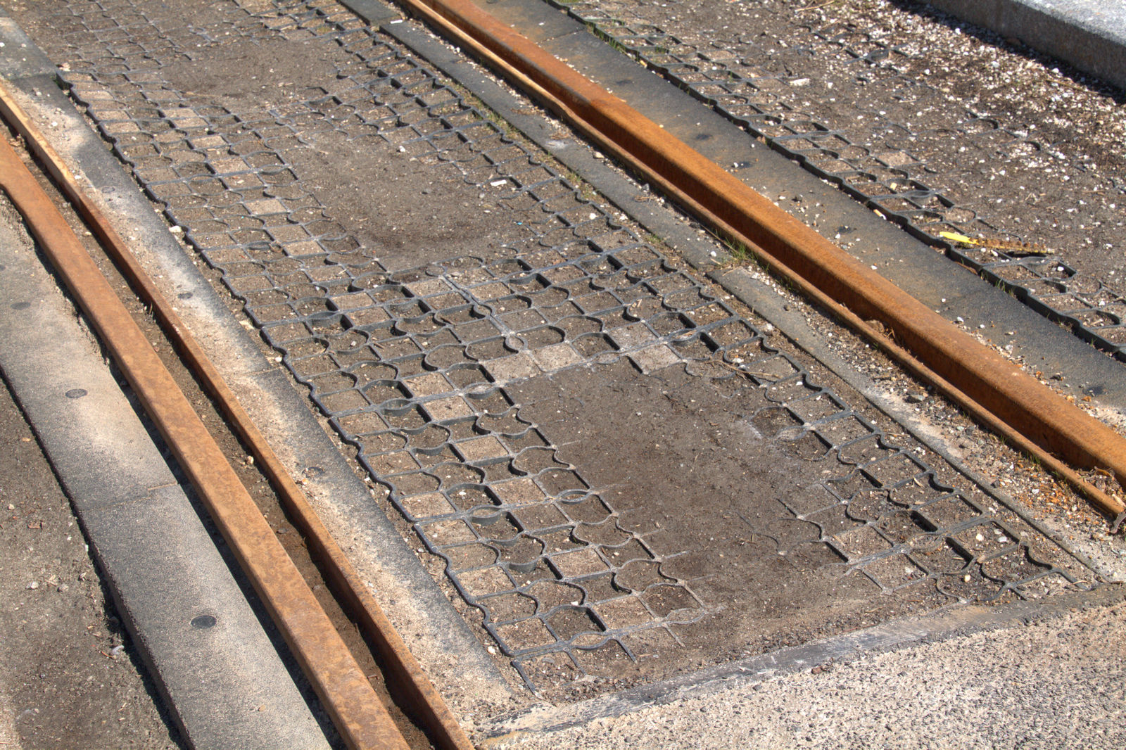

Beitrag #90440 BeitragErstellt: 16.04.2013 01:21
Leider bin ich noch nicht früher zum Posten gekommen - Fotos von Sonntag:
Da muss man nicht mehr viel dazu sagen. IVB und Verkehrsplanung´bzw. Tiefbau sollen jetzt gefälligst möglichst bald ihren Arsch hochkriegen, den Rasen wieder ordentlich herrichten und dann mit wirksamen Maßnahmen verhindern, dass Blechkisten das wieder zerstören. Dass und wie das geht, ist bekannt. Es gibt keine Ausreden.

Schaut mir ganz so aus, als wäre hier auch noch Salz gestreut worden....
Beitrag #90454 BeitragErstellt: 16.04.2013 18:57
Ich habe mich an den Anblick (leider) schon fast gewöhnt.
Rasen nachgesäät habe ich noch nicht.
