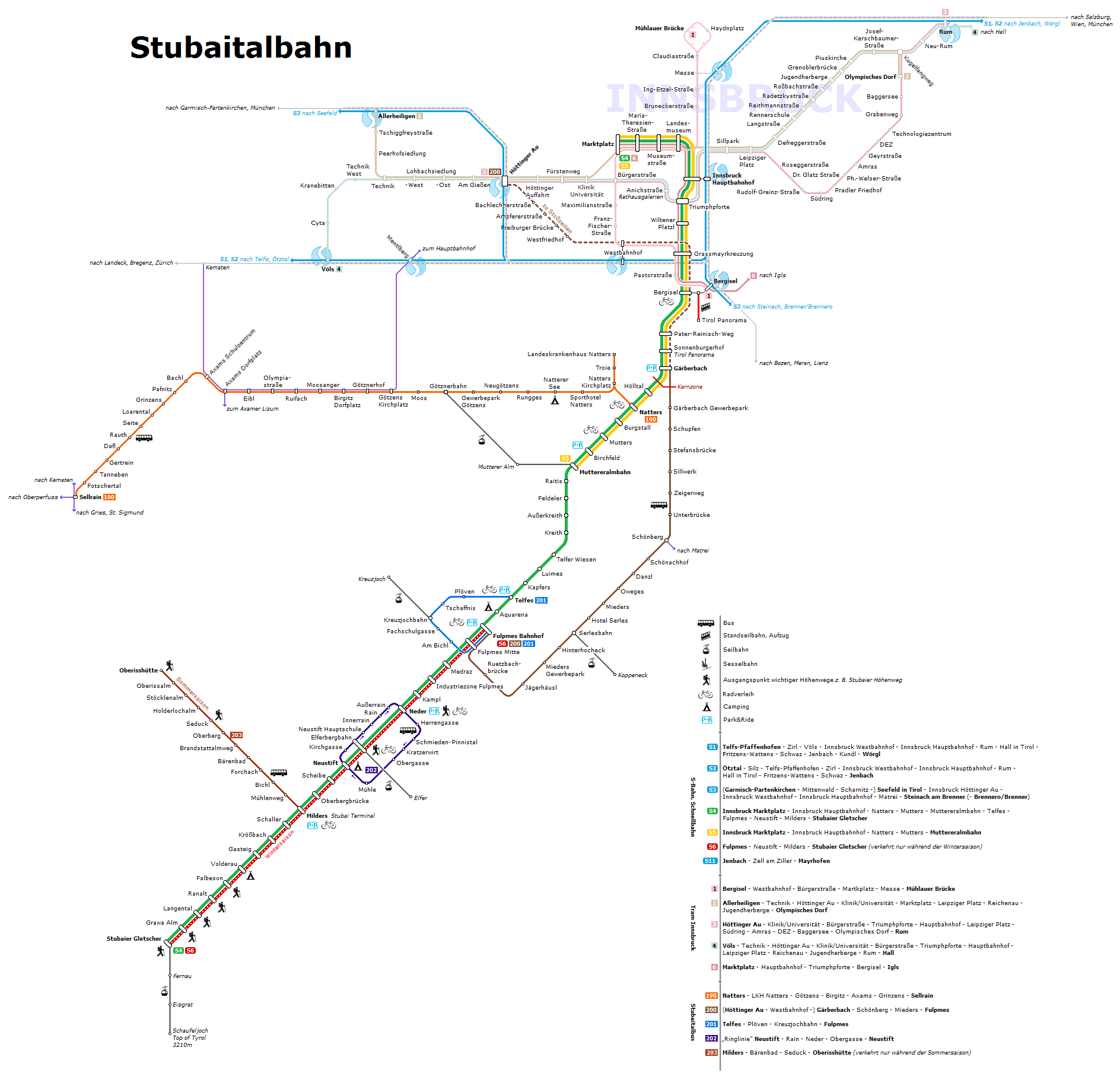

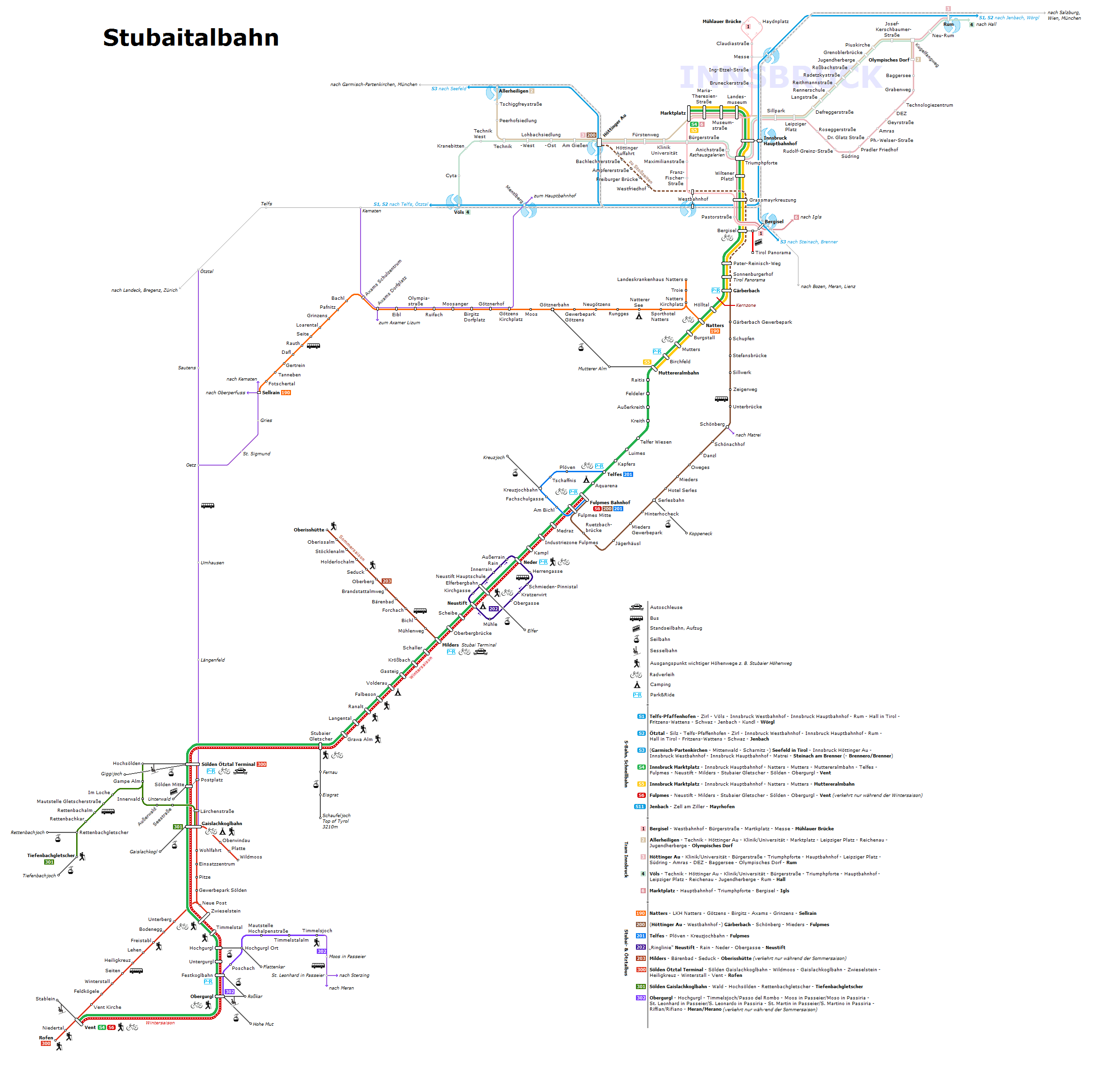

Ich habe mir den Spaß erlaubt zur Idee der Gletscherbahn einen Netzplan zu zeichnen.
Für den Erfolg einer solchen Bahn ist es besonders wichtig, dass der Reiseverkehr in Fulpmes nicht gebrochen wird. Es kann nicht sinnvoll sein erst mit Bussen von Innsbruck nach Fulpmes zu fahren, um dann erst in die auch aus Innsbruck kommende Stubaitalbahn umzusteigen.
Wenn Gleise von Innsbruck bis zum Stubaier Gletscher liegen, sollten auch alle Vorteile der Bahn ausgespielt werden.
Die Bahn ist für alle Verkehrsarten das beste Transportmittel und nur mit ihr lassen sich Pendler- Touristen- und Freizeitverkehr zusammen abwickeln.
Der große Vorteil vom Innsbrucker Zentrum und vom Hauptbahnhof direkt mit einem Zug ins Tourismusgebiet Stubaital und zum Stubaier Gletscher zu gelangen darf nicht wegen einem jetzt noch schnellerem Bus aufgegeben werden.
Die Stubaitalbahn muss also gegenüber der Buslinie ST zwischen Innsbruck und Fulpmes konkurenzfähig werden.

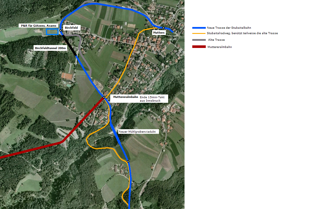

Dafür muss die bestehende Strecke verbessert werden. Die Kurvenradien müssen wo möglich gestreckt und die Linienführung verkürzt werden. Das wird auch am laufenden Band bei der Pinzgauer Lokalbahn so umgesetzt. Mühlgraben- und Kreitherviadukt könnten durch neue Brücken ersetzt werden. Die alten Brücken sollten aber für einen Radweg der öfter auf der alten Trasse der Bahn verlaufen würde erhalten bleiben(Bild 2). Die vielen Kurven um Brandeck könnte man mit einem Tunnel abschneiden. Bei den Begradigungsarbeiten um Mutters sollte auch gleich die Talstation der Muttereralmbahn in eine gemeinsame Haltestelle mit der Stubaitalbahn verlegt werden. Bis zu Haltestelle Mutteralmbahn sollten auch nötige Ausweichen für den Viertelstundentakt Innsbruck-Muttereralmbahn errichtet werden.

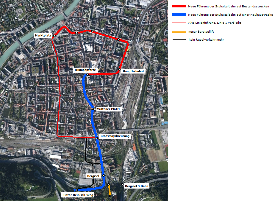

Die Kernzone Innsbrucks müsste man hinter Gärberbach verlegen da dort eine Park&Ride-Anlage errichtet werden kann. Diese Anlage dient dem Zweck dass man das Auto gleich bei der Autobahnabfahrt abstellen kann und von dort mit der Bahn umsteigefrei bis zum Gletscher fahren kann. Das gleiche funktioniert natürlich auch Richtung Innsbruck.
Um die schnellere Fahrzeit nach Fulpmes zu ermöglichen, ist auch die Direktführung der Züge von Bergisel zum Hauptbahnhof nötig (Bild 1). Diese Neubaustrecke würde auch zur Beschleunigung der 6er beitragen.
Bild 1
Bild 2
Wenn die Stubaitalbahn zum Hauptverkehrsmittel von Innsbruck Richtung Stubai wird, sollten auch alle Buslinien auf die Bahn ausgerichtet werden. So auch die Linie ST welche ab Gärberbach der Stubaitalbahn Anschluss Richtung Schönberg und Mieders liefern soll. Da die Linie dann hauptsächlich Schönberg und Mieders erschließt und nicht mehr das ganze Stubai, muss sie nicht mehr über die Autobahn direkt geführt werden und kann auch Unterberg anfahren.
Durch all diese Maßnahmen würde die Stubaitalbahn soweit beschleunigt um die gleiche Fahrzeit wie der heutige Bus zu erreichen.
Durch den Ort Fulpmes würde die Bahn nochmal im Straßenniveau verlaufen, wobei aber Züge immer Vorrang vor dem Individualverkehr haben müssten.
Nach verlassen der Ortsbebauung kann die Strecke als geradlinige Vollbahn trassiert werden. Vorbild könnte hier die Verlängerung der Trento-Male-Bahn nach Marilleva sein.
In Neustift würde sich eine Gemeinschaftsstation mit der Elferbergbahn anbieten. Touristen welche zum Gletscher wollen müssten spätestens ab Milders ihr Auto in der P&R-Anlage abstellen und dann den Zug benutzen. Ab Volderau folgt die Bahntrassierung der gesperrten Gletscherstraße bis zur Station Stubaier Gletscher auf 1721 Metern Höhe.
Netzplan 1 (bis Stubaier Gletscher)

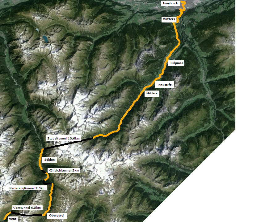

Nun liegt der größte Wintersportort Tirols aber nur noch 10 Kilometer entfernt. Mit 2 Millionen Übernachtungen jährlich bietet Sölden ein nicht übersehbares Potenzial für eine Bahnanbindung.
Nach dem Vorbild des fast 20 Kilometer langen Vereinatunnels in Graubünden könnte ein Tunnel mit 10km Länge von der Mutterbergalm nach Sölden errichtet werden. Damit wären die Skigebiete Stubaier Gletscher und Sölden verbunden und könnten auf zukünftige Ausbauten verzichten, was auch die eh schon stark belastete Natur schonen würde. Sölden hätte eine umsteigefreie Verbindung ins Innsbrucker Zentrum und zum Hauptbahnhof. Die mit einem Umsteigen in Ötztal verbundene Busfahrt wäre durch eine durchgehende komfortable Zugverbindung ersetzt.
Netzplan 2 (bis Sölden)

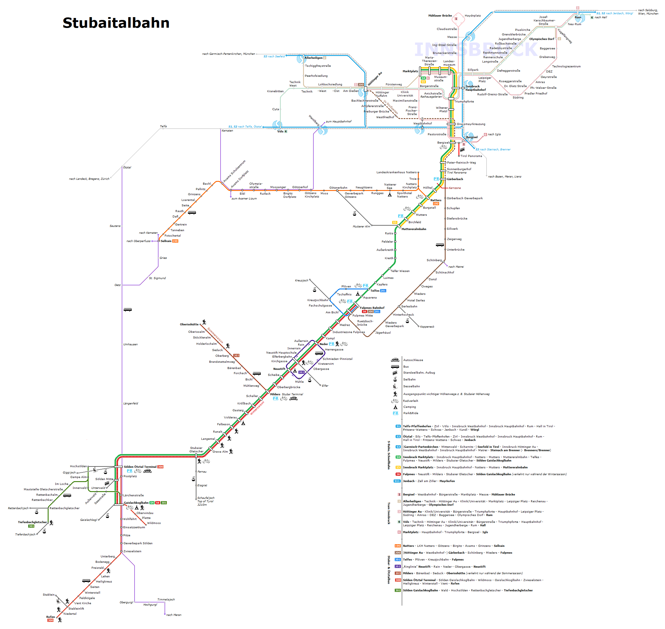

In einer letzten Verlängerung könnte man schließlich Hochgurgl, Obergurgl und durch einen 6 Kilometer langen Tunnel auch noch Vent erschließen. Dieses Bergdorf könnte zum ersten autofreien Dorf Österreichs werden. Obergurgl wäre mit 1907 Metern auch noch der höchste Bahnhof Österreichs.
Als Fahrzeuge könnten die Allegra-Triebwagen der Rhätischen Bahn als Vorbild dienen. Die zurzeit eingesetzten Flexity wären eher ungeeignet und werden durch den Tramausbau in Innsbruck sowieso benötigt.
Da ortsfremde Touristen einen großen Teil der Fahrgäste ausmachen würden, wäre es auch denkbar die Züge mit Zugbegleitern zu besetzen welche auch Fahrkarten im Zug verkaufen. Dies wird mit großer Zufriedenheit bei den Kunden der Salzburger Lokalbahnen angewandt.
Aufgelistet komme ich zu folgenden Verkehrsaufgaben die die Bahn erledigt:
-Schüler- und Pendlerverkehr von Sölden, Neustift, Fulpmes, Telfes, Mutters und Natters nach Innsbruck. Pendeln würde durch den Entfall der Busfahrt angenehmer werden.
-Ausflugsverkehr von Innsbruck ins Mittelgebirge, zur Muttereralmbahn, ins Stubai und ins Ötztal.
-Touristenverkehr in und zwischen den an der Strecke liegenden Orten.
-Skiverkehr. Von Innsbruck zur Muttereralmbahn, Kreuzjochbahn und Elferbergbahn. Sowie zum Stubaier Gletscher und zum gesamten Skigebiet Sölden und Obergurgl-Hochgurgl.
Die Skigebiete Obergurgl-Hochgurgl, Sölden, Stubaier Gletscher und jene in Neustift und Fulpmes würden durch viertelstündige Züge verbunden werden und würden somit unschlagbar was Größe und Vielseitigkeit angeht. Wichtig wäre auch die Schaffung eines gemeinsamen Tarifs.
-Individualverkehr zwischen Ötztal und Stubaital könnte auch den Stubaitunnel (Stubaier Gletscher-Sölden) mittels Autoschleuse nutzen. Tauernbahn und Vereinabahn machen es vor.
Netzplan 3 (bis Vent)
Geografischer Streckenverlauf
Ich hoffe euch gefällt mein Netzplan und dass ich mit ihm eine neue Diskussion über das Thema "Gletschertram" anregen kann.

Dies hier aber nur als Einschub, im Prinzip ist richtig, dass die Bahn Fahrzeiten bieten muss, die mit der heutigen Buslinie ST mithalten können.
| User schrieb: |
Dafür muss die bestehende Strecke verbessert werden. Die Kurvenradien müssen wo möglich gestreckt und die Linienführung verkürzt werden. Das wird auch am laufenden Band bei der Pinzgauer Lokalbahn so umgesetzt. Mühlgraben- und Kreitherviadukt könnten durch neue Brücken ersetzt werden. Die alten Brücken sollten aber für einen Radweg der öfter auf der alten Trasse der Bahn verlaufen würde erhalten bleiben(Bild 2). Die vielen Kurven um Brandeck könnte man mit einem Tunnel abschneiden. Bei den Begradigungsarbeiten um Mutters sollte auch gleich die Talstation der Muttereralmbahn in eine gemeinsame Haltestelle mit der Stubaitalbahn verlegt werden. Bis zu Haltestelle Mutteralmbahn sollten auch nötige Ausweichen für den Viertelstundentakt Innsbruck-Muttereralmbahn errichtet werden. [...] Um die schnellere Fahrzeit nach Fulpmes zu ermöglichen, ist auch die Direktführung der Züge von Bergisel zum Hauptbahnhof nötig (Bild 1). Diese Neubaustrecke würde auch zur Beschleunigung der 6er beitragen. |
Das ist ja alles ganz nett, es wird aber nicht klar, wo die Fahrzeitersparnis wirklich herkommen soll. Die Linie ST ist durch die direktere Linienführung bevorzugt und zudem durch die Autobahnbenutzung von der Fahrzeit her unschlagbar. Das reißen ein paar begradigte Kurven nicht raus. Wie oben bereits beschrieben: Es müssen immerhin 28 min eingespart werden - oder anders gesagt: Die Fahrzeit Innsbruck - Fulpmes muss etwa halbiert werden.
Ich neige inzwischen dazu, diesen Teil des Vorhabens für unmöglich zu halten. Man mag ja gern die Stubaitalbahn beschleunigen, das bringt ja auch unabhängig von der Weiterführung einen Nutzen. Wenn es aber um die Durchführung bis Neustift und zum Gletscher geht, müsste man wahrscheinlich die gesamte Strecke Bergisel - Telfes neu bauen. Das wäre dann die Neue Stubaitalbahn, und dieses Projekt würde ich nicht für völlig bekloppt halten. Es ginge dann darum, die Linie ST auf ganzer Länge auf Bahn umzustellen und die vorhandene Stubaitalbahn bestehen zu lassen. Bis Mutters sind die Fahrzeiten akzeptabel bzw. leicht akzeptabel zu machen, und die Dörfer dahinter (Kreith und so) sind Streusiedlungen geringer Größe, die anderswo nicht mal Busanbindung bekämen. Einzige Ausnahme bis Fulpmes wäre Telfes, das von der Linie ST derzeit nicht bedient wird, aber von einer neuen Trasse leicht angebunden wäre und diese Anbindung aufgrund der Größe des Orts auch wert wäre. Diese Neue Stubaitalbahn müsste praktisch vollbahnmäßig ausgebaut werden, um die Fahrzeit des Busses zu halten.
| Taliesin schrieb: |
| Welche Abschnitte haben zwei Gleise? |
Tja, das wird schwierig. Die Neue Stubaitalbahn wäre wohl durchgehend zweigleisig zu errichten. Wenn man sich doch an den Ausbau der Bestandsstrecke macht, muss man sowieso die Zugkreuzungen neu ordnen, und man muss einen 15-min-Takt ermöglichen (durchgängig, nicht nur auf dem Außenabschnitt). Das erfordert den Ausbau der Ausweichen zu Doppelspurabschnitten. Derzeit verplempert die Linie STB sehr viel Zeit bei den Zugkreuzungen.
| Taliesin schrieb: |
Welchen Takt veranschlagst du? |
Wie bereits erwähnt, sollte die Infrastruktur auf 15-min-Takt ausgelegt werden. Die Kapazitätsanpassung sollte dann über die Zuglänge erfolgen, daher muss die Strecke doppeltraktionstauglich sein.
| Taliesin schrieb: |
| Wo in Innsbruck wartest du die Wendezeit ab |
Nach dem Plan am Marktplatz. Nun ja, die Umsetzanlage dafür muss man halt noch bauen, sollte aber im Innrain unterzubringen sein. Ich würde die Weiterführung zur Hst. Fürstenweg bevorzugen, da dort nach Bau der Strecke zur Rehgasse sowieso eine quasi-Schleife entsteht (eben dem Verlauf der heutigen Linie R entsprechend), die nur geschlossen werden muss.

Was ich gut an der Überlegung finde, ist, dass Du, User, eine Verbindung aufzeigst, die topographisch auf der Hand liegt - also eine sehr einprägsame Route ist und dass sie als alternativer Lösungsansatz für Projekte, wie der Stubaier Gletscherstraße (es gab ein Straßenprojekt vom Stubaital ins Ötztal!) herhalten könnte.
Vordringlich erscheint mir aber, die Vorteile der Bahn im engeren Umfeld Innsbrucks mit hohen Bevölkerungsdichten auszuspielen. Und da müsste meiner Meinung nach die Priorität auf Beschleunigungsmßnahmen auf der STB zwischen Hauptbahnhof und maximal Birchfeld liegen - zusammen mit dem Bau der Bahnlinie nach Axams.
Zurück zum Projekt Gletscherbahn: Wenn man das weiterverfolgen will, geht es, glaube ich, um den richtigen Zeitpunkt das Projekt aufs Tapet zu bringen. Dieser Zeitpunkt wird liegt - mehr traue ich mir nicht zu sagen - nicht vor 2039 anzusetzen sein. Warum: Ich gehe von zwei Ereignissen aus, die das Projekt einer Geltscherbahn fördern könnten. Realtiv konkret ist der Zeitpunkt an dem frühestens die Generalsanierung oder sogar der Neubau der Europabrücke notwendig wird (als 1959+80 Jahre), im Reich der Spekulation liegt der Zeitpunkt, an dem die Straße zwischen Huben und Sölden durch Bergsturz verschüttet wird (aber unwahrscheinlich ist es auch nicht).
Ausgehend davon, dass die Touristenzentren Sölden und Stubai dann noch immer laufen und ausgehend von der Annahme, dass bis dahin der Brennerbasistunnel gebaut ist und prinzipiell funktioniert - also für Europa die Exitenz der Europabrücke nicht mehr relevant ist(wir sprechen von einem Zeithorizont von ca. 26 Jahren) könnte eine Bahn entlang dieser Trasse die richtige Zukunftsperspektive sein. Dieses wird aber kaum etwas mit unserer romantischen Stubaitalbahn zu tun haben. Vielleicht ist sogar eine Normalspurstrecke die nur aller 3 bis 4km Haltstellen hat....

Landschaftlich und topografisch hat mich die meterspurige MOB hinter Gstaad in der Schweiz immer stark an das Stubai erinnert. Mit dem von Seilbahnbauer VR vorgeschlagenen Tunnel käme noch eine Ähnlichkeit zur MOB hinzu.
In Analogie könnten SuperPanoramic Züge ins Ötztal von Innsbruck abgehen.
@Martin: Für die MIV- Befüllung der Schigebiete im Ötztal wäre ein Autoverlad nach Schweizer Vorbild praktikabel.
Irgendwie hat die Idee mit dem Tunnel was.
Hinter Mutters bis Kreith entstehen an der Bahn laufend kleinere Wohneinheiten. Eigentlich wünschenswert. Und hinter Kreith wäre auf den Wiesen, wieder die Analogie zur MOB, eine Trassierung bis 70 km/h denkbar. Anbindung Fulpmes und Weiterführung bis Neustift wäre folgerichtig das Zukunftsprojekt für die STB. Die Anbindung Axams' würde fast Doppelspurinseln bis Mutters erforderlich machen, deshalb erachte ich eine Mittelgebirgstram mehr als eigenständiges Erfordernis.
Jedenfalls hat nur mit der Tunnelidee eine Gletscherbahn annähernd Chance auf Realisierung
