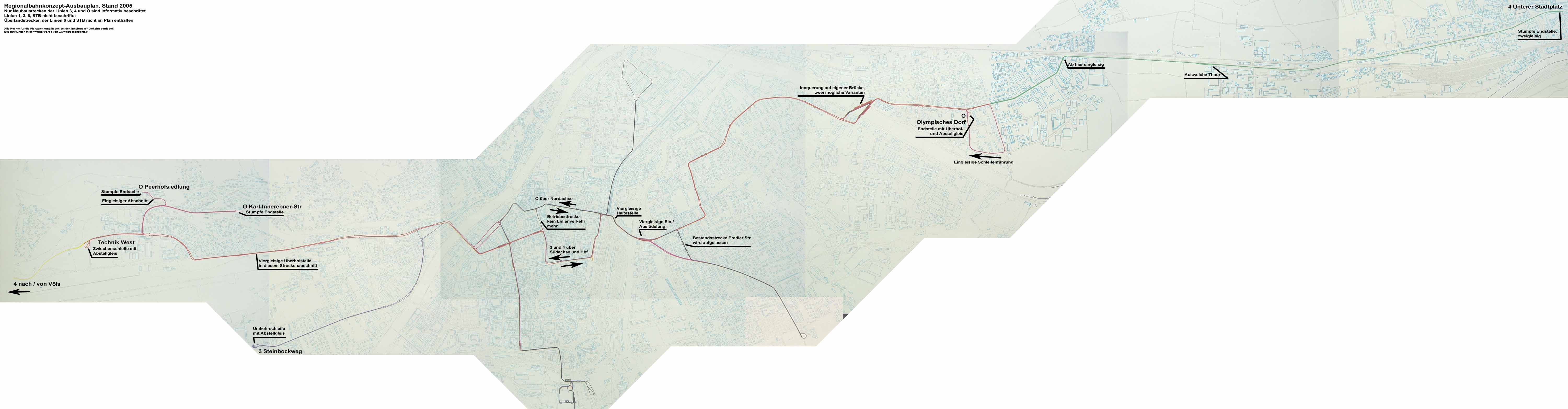

Rum wird ja dann von der Stadtbahn erschlossen. Die L O wird nach derzeitigem Stand bei der Josef-Kerschbaumer in die Kajetan-Sweth abzweigen und im Bereich der Hauptschule O-Dorf den Endbahnhof haben, großräumige Einrichtungsschleifen baut man heutzutage nicht mehr.
Mein letzter Kenntnisstand war die verkürzte Schleife auf diesem Plan. Da ich keinen aktuelleren Detailplan gefunden habe, bin ich davon ausgegangen, dass das noch aktuell wäre. Der Verzicht auf die Schleife ist sinnvoll, die extreme Verkürzung aber nicht.
Ich finde das wesentlich sinnvoller als, wie jetzt, mit einer riesigen Einrichtungsschleife Neu-Rum und das O-Dorf mehr schlecht als recht abzudecken.
Die Erschließung ist ja nicht schlecht, es ist alles abgedeckt. Nur die Endhaltestelle an der Josef-Kerschbaumer-Straße ist ziemlich unglücklich, die gehört an den äußersten Punkt einer solchen Schleife.
Es stehen dann im Zentrum des O-Dorfs alle 7,5 Minuten eine Tram Richtung Zentrum zur Verfügung und im Zentrum Neu-Rums alle 15 Minuten, und westlich der Josef-Kerschbaumer ergeben beide zusammen das Äquivalent zu einem 5-Minuten-Intervall (3 Kurse pro 15 min).
Dieses Äquivalent nützt O-Dorf nichts, weil es keine Haltestelle gibt, die von beiden Linien bedient wird. Zudem wird in den ersten Jahren nur die Linie "O" verkehren. Ich gehe aber davon aus, dass die Fahrplantakte eh noch nicht final sind.
