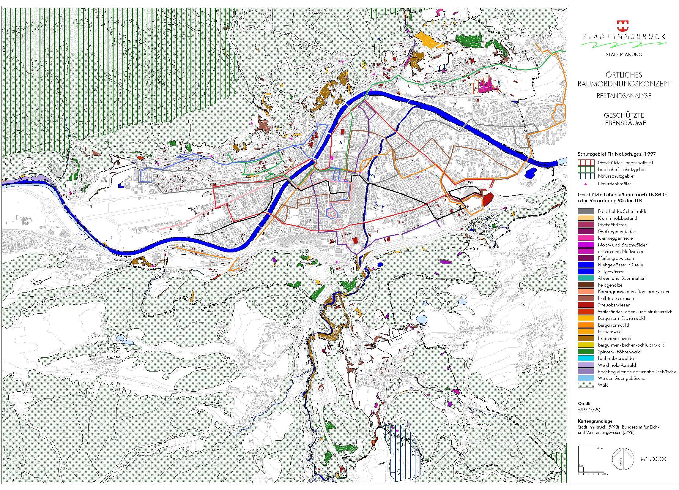

Hallo Leute!
Ich hab mich mal im Forum ordentlich durchgelesen und einige Themen und Ideen aufgegriffen, die mir gut gefallen haben. Das ganze hab ich nun in einer Karte realisiert die ich hier zur Diskussion freigeben möchte big grin Es ist aber darauf nur ein Teil der Linien eingezeichnet
Die Änderungen wären
- T als Ringline; zwischen Mühlauer Brücke und Fischerhäuslweg Verbindung über Rennweg, den für den ÖV freigegebenen Franziskanerplatz - Mariahilf - Kranebitter Allee
- Der meiner meinung nach unübersichtliche Komplex "Linie A" wird wieder auf die beiden Linien A und H aufgeteilt und zwar nach folgendem Prinzip:
- Linie A von Sadrach bis Thaur (Sanatorium wird über Rum ersetzt), über Marktplatz, Hött Auffahrt; Stadtauswärts über Botanikerstraße - Brandjochstr, stadteinwärts über Speckweg
- Linie H erweitert bis zur Technik, in beide Richtungen durch die Schneeburggasse; Stadteinwärts über Riedgasse - Schmelzergasse, stadtauswärts über Höttinger Gasse. Weiter über die Strecke des W bis Wiltener Platzl, zur Taktverdichtung
- Linie C ab Sillpark über Laurinallee, Pembaurstr, Gumppstr, weiter wie bisher,
Ast 1: ab Baggersee Ersatz des östl. T-Astes sowie der Rumer Linie bis Sanatorium;
Ast 2 wie gehabt bis Amras, evtl Ampass
- Linie R: Osten wie gehabt, kleiner Knick über Klappholzstr - Egerdachstr; Ersetzt Pradler Ast des F; weiter normal bis Heiliggeisttr; ab dort über Maximilianstr. - Schöpstr. bis zur Freiburger Brücke, retour über Innerkofler- Müllerstr.
- Linie 2 = ehemalige Linie O mit Knick durch Pradl und dem geplanten Ast durch Allerheiligen
- Linie F im Westen wie gehabt, ab Anichstraße über Bozner Platz - HBF - Heiliggeiststr - Wiltener P. - Leopoldstr - Bergisel
- Linie 1: Verlängerung über Wiesengasse bis Schleife Amras
- Linie 3 im Osten bis DEZ, im Westen bis Steinbockweg
Der J kann von mir aus so bleiben wie er ist, nur evtl 10 Minuten Takt
Die Frage ist noch, ob der W nicht wieder bis zum Marktplatz verkürzt werden soll, da ja Wilten und das Stadion genug abgedeckt sind.

Eine interessante Visualisierung der aktuell herumgeisternden Planungen und Ideen, tolle Arbeit, PB, vielen Dank!
