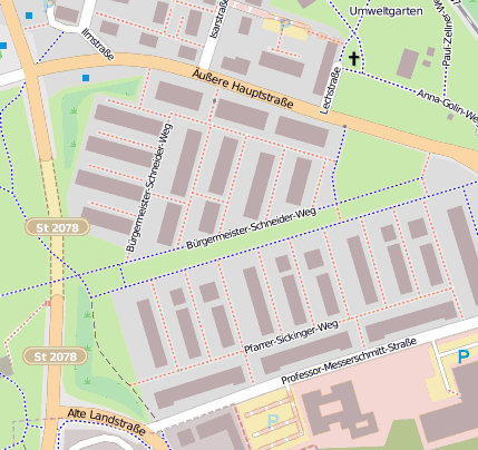

Bsp. für eine beginnende Nachnutzung: Neubiberg
http://static.panoramio.com/photos/original/18533681.jpg
am gegenüberliegneden Teil wurde das gebaut:
http://www.strassenkatalog.de/osm/buergermeister-schneider-weg-85579-neubiberg-neubiberg.png (gibt besseres, aber ein Anfang ists)
noch einge Impressionen (wobei mir das etwas zuwenig städtisch ist)
