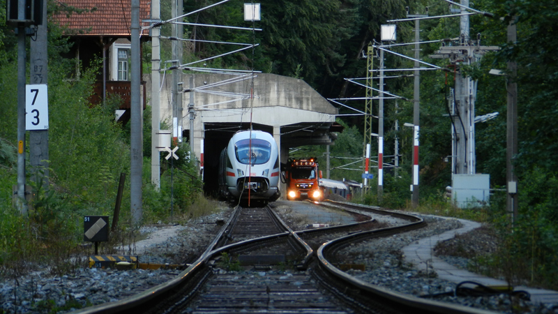

ICE entgleist wegen Murenabgang.
Am Samstagabend (18. Juni) entgleiste ein ICE der DB am "Großen Lawinendach" bei Kranebitten.
Fotos von heute:
Hilfszug aus Innsbruck

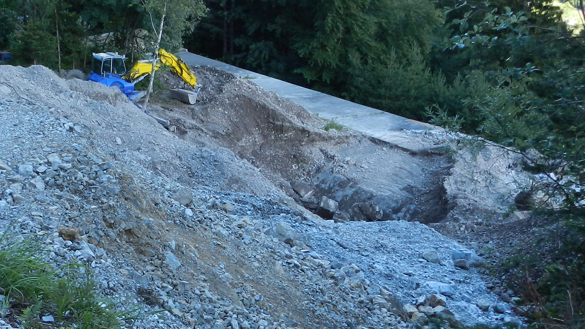

das Loch im Lawinendach

Sieht ja ganz so aus, als wäre hier die Galerie "hinterspült" worden...

Beitrag #76094 BeitragErstellt: 19.06.2011 21:55
Sieht ganz so aus! Wird wohl ne längere Geschichte, auch wenn ab morgen die Züge wieder fahren.

Puha, das schaut ja so aus, als wäre sogar der Beton beschädigt. Kann es sein, dass diese Schutzeinrichtung fehlerhaft konstruiert wurde, weil das passieren konnte?

Jedenfalls sollte man bei einer so trassierten Strecke besser ganz genau hinschauen bezüglich Erhaltungszustand und möglichen (Unwetter-)schäden. Wenn ich höre dass eine Mure an der Bergseite einer Lawinengalerie durchbrechen konnte (eigentlich sollte das doch die sichere Seite sein...) hinterlässt das schon ein leichtes Fragezeichen bei mir.

Yep, das meinte ich mit "kann es sein, dass diese Schutzeinrichtung fehlerhaft konstruiert wurde" - so etwas müsste doch eigentlich vollkommen ausgeschlossen sein.

Die andere Möglichkeit wäre, dass da der Zahn der Zeit genagt hat. Falls es das ist stell ich mir aber die Frage, wo nagt der noch ohne dass es vielleicht jemand merkt?

Beitrag #76130 BeitragErstellt: 20.06.2011 22:24
Dieses Foto nochmal in größerer Auflösung:
Man wird nicht drumherum kommen, diese Gefahrenquelle vollständig zu beseitigen. Gerade in dieser Rinne geht immer wieder sehr viel Schutt Richtung Tal.
Ein normaler Regen sollte weder für den Zugverkehr ein Problem sein, noch bei den Fahrgästen Unbehagen hervorrufen.
In Anbetracht der Wände, die sich direkt über den Gleisen befinden, bleibt dies jedoch ein abenteuerliches Stück Strecke.
Wenn ein solch massives Lawinendach versagt, ist der "Zahn der Zeit" durchaus eine Möglichkeit. Erbaut vor 43 Jahren!

Es dürfte so sein, daß diese Galerie für den Schutz vor Lawinen konstruiert wurde, sonst hätte es nämlich irgendwie wenig Sinn, das talseitige Geleise nicht zu überdecken. Ich habe eine vage Erinnerung an ein Bild mit einer französischen Dampflok und Soldaten, die an dieser Stelle Schnee wegschöpfen.
Muren erfordern mit Sicherheit eine ganz andere Vorsorge als Lawinen oder Steinschlag. Auch ist mir die Spekulation begegnet, ein neu errichteter Forstweg oberhalb des Schutzdaches sei ein großer Teil des Problems, ich weiß aber nicht mehr wer das gesagt hat.
Talseits der Ausweiche hat man nach einem größeren Murenabgang monumentale Schutzbauten errichtet (und die beiden Kurven, die dem Hang gefolgt waren, aber durch die Schutzbauten völlig ihren Sinn verloren haben und jetzt als Zeugnis früherer Topographie für sich stehen, also ohne Hang, wieder errichtet), ich bin aber sehr sicher, daß man hier eine Lösung finden wird, Vliesabdichtung mit ordentlicher Schotter-Schüttung oder ähnliches.
