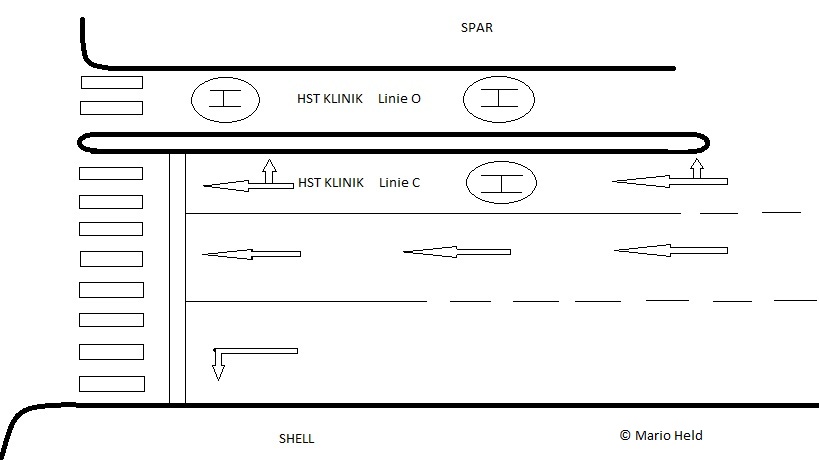

Hier eine kleine SKIZZE wie ich mir das vorstelle:
Somit wäre das HST verstellen der Linie O erledigt, Linie C und Linie O würden eine Bevorrangung der Ampelsteuerung bekommen, C kann auch bei allgemeinem Grün fahren, bzw. wenn kein Bus in den HST steht wird wie jetzt die Abbiegeampel geschalten.
Ich hab mir das jetzt noch nicht genau durchdacht, aber ich denke das würde funktionieren.
EDIT: Die Verkehrsinsel befindet sich lt. Skizze auf der jetztigen Abbiegespur und sollte auch ein bisschen breiter sein, daher entfällt diese!
EDIT2: Die Skizze hat einen Fehler...bei der HST C soll das geradeausfahren nur für die Linie C möglich sein, ansonsten soll das die Abbiegespur MIV sein!!! Auf meiner Zeichnung könnte man es anderst auffassen.
Positiver Aspekt = Der MIV wird schon vor der Kreuzung auf eine Fahrspur verengt und minimiert die gefährlichen Situationen, die derzeit weiter vorne IN der Kreuzung alltäglich sind.

Ob sowas noch durschsetzbar ist? Definitiv geht es auch um die Neugestaltung für die neue Linie 3 - wie sieht danach die Situation für die Linie C aus? Mit dem neuen Chemieinstitut kommt noch ein Frequenzbringer dazu und die Linie immer wichtiger.
Bis dahin sollte die Haltestelle Klinik jedenfalls erhalten bleiben, oder ersatzweise vor der alten Uni gegenüber der Haltestelle stadteinwärts, eine Haltestelleninsel vom mickrigen Restgrün abzwacken sollte dort auch noch gehen.

Ah, da ist dein Plan, Mario. lachen Gute Idee! Könnte mir vorstellen, dass sich das platzmäßig ausgeht. Zu bedenken ist allerdings, dass die O-Straßenbahnhaltestelle (ich nehme an die Planung ist allen bekannt?) dort etwas breiter sein wird, weil der Radfahrstreifen dahinter noch vorbeigeht. Und wir sollten den C nicht in den Mischverkehr schicken - zwei Geradeausspuren wird es künftig auch nicht mehr brauchen, weil der Innrain zwischen Klinik und Freiburger Brücke ebenfalls durchgehende Busspuren bekommt.
Beitrag #71953 BeitragErstellt: 10.12.2010 13:39
Ach du meine Güte...das an dieser Stelle ja der gesamte Innrain umgegraben wird, daran hab ich jetzt garnicht gedacht.
Dann braucht es jetzt eigentlich ja nur eine Übergangslösung bis es zum Umbau kommt...dann muss aber die HST. für die Linie C an dieser Stelle bestehen, das setze ich mal voraus lachen
Die Variante westlich der Kreuzung finde ich jetzt nicht optimal...außer es wird hier eine Bucht eingerichtet, denn das wäre ja direkt nach der Kreuzung und würde einen Rückstau in ebendiese erzeugen.
Das würde auf Kosten der Linien gehen die die Kreuzung queren (schon jetzt ist die Situation haarstreubend) und auch auf den Postbus zwinkern
