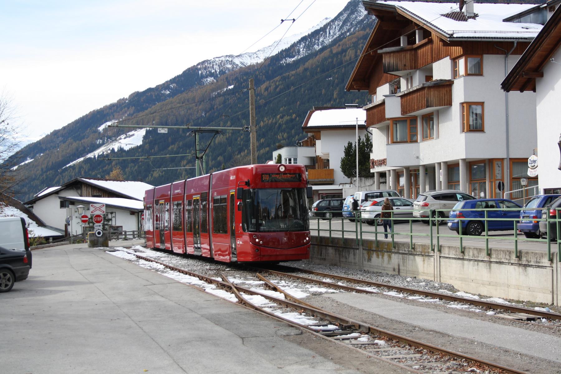

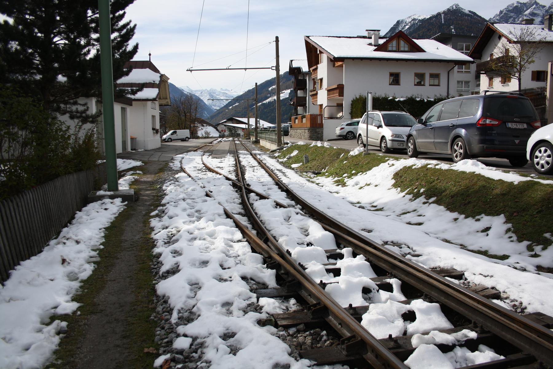

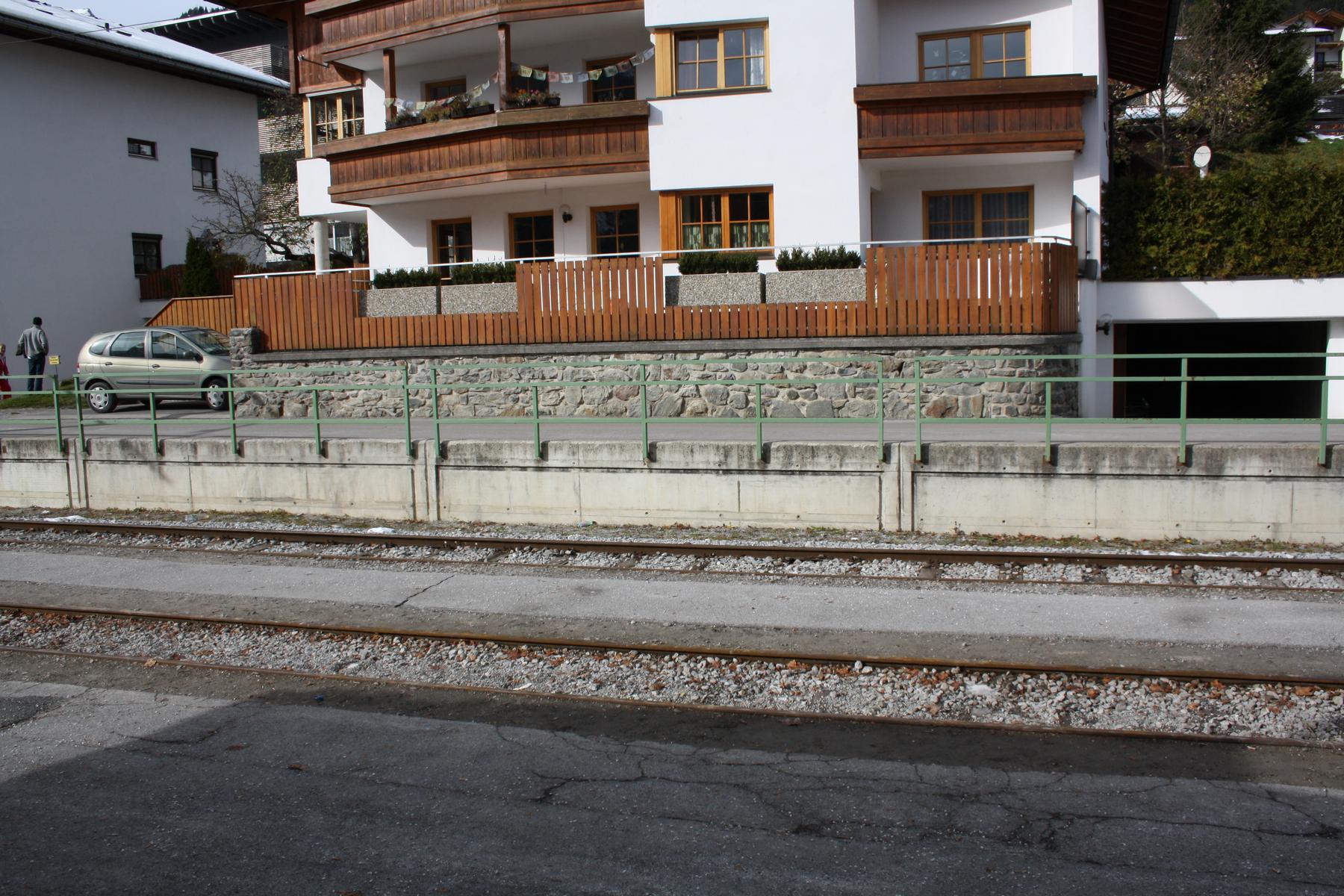

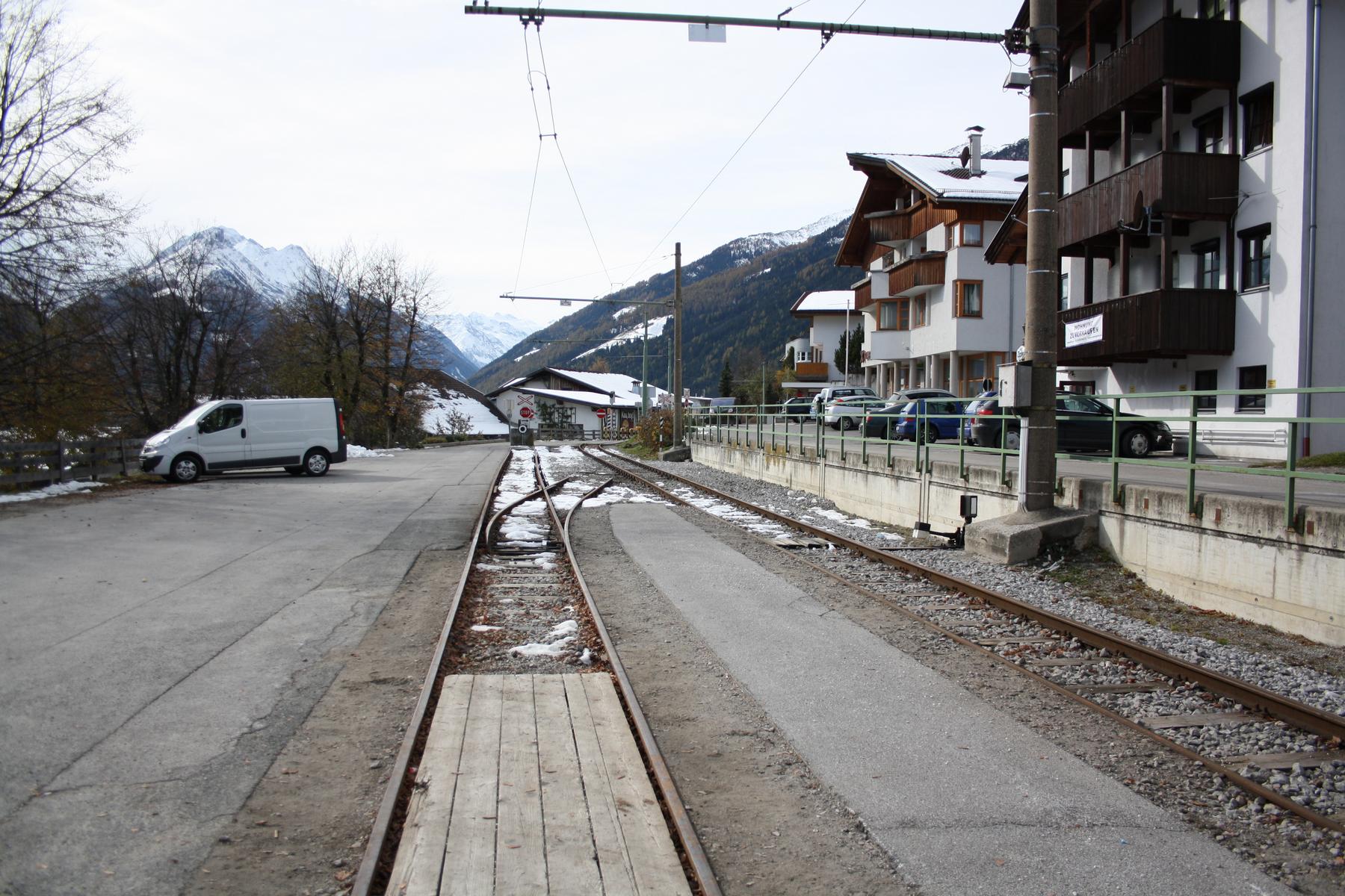

Beitrag #70451 Erstellt: 31.10.2010 18:48
Danke für die ergänzenden Auskünfte, Buggler.
Damit und nach einem Lokalaugeschein gestern muss ich eh wieder alles umschmeißen.
So sieht der Bereich des Gütergleises im Moment aus:
An dessen Ende sind die Platzverhältnisse ganz anders, als ich das im Kopf hatte. Da ginge wohl nichts mit Verlängern, aber das braucht's eh nicht mehr (dazu mehr weiter unten):
Von der anderen Seite:
Die Schrägparkplätze. Nach Augenmaß würde ich sagen, dass sich das mit einem Zaun entlang des Gleises gut ausgehen würde, eventuell müsste man den Winkel der Stellplätze noch ein wenig flacher machen.
Auf Hinweisschildern auf diesem Parkplatz steht übrigens groß und deutlich, dass er nur von Bahnkunden benutzt werden darf. Wenn dort wirklich illegal geparkt wird, sollte man dagegen was unternehmen. Nach dem was Buggler sagt, könnten Längsstellplätze dann vielleicht auch ausreichen:
Und das hatte ich überhaupt nicht gewusst. Damit erübrigt sich das mit der Kreuzungsstelle sowieso. Man scheint diese nicht zu brauchen. Sonderzüge können ja aus technischer Sicht (ob das betrieblich auch geht weiß ich nicht) mit Rangiervorgang immer noch kreuzen:
Hier der momentane "Bahnsteig". Im Vordergrund das aufgelassene Gleis, dahinter das in Verwendung befindliche Bahnsteiggleis:
Überblick über die Gesamtsituation:
Der Bahnsteig:
Das Gütergleis würde, wenn man die Weiche nicht mehr benötigt, längenmäßig gut ausreichen, um einen Triebwagen darauf abzustellen:
Daher nun die geänderte Idee:
Meiner Einschätzung nach würde es ausreichen, das bestehende Gütergleis einzuzäumen und mit Flugdach zu versehen. Der Platz für die Autos auf der P&R-Fläche reicht aus, und das Zufahrtsgleis zu dieser einständigen Remise wäre IMO kein Störfaktor. Man muss hier ohnehin einen Bahnsteig errichten (zwischen Strecken- und aufgelassenem Gleis), dieser könnte ohne Zusatzaufwand als Mittelbahnsteig ausgeführt werden, so dass Einzieher und Ausrücker einfach am "Remisengleis" halten könnten. Der zur Verfügung stehende Platz reicht aus, um auf beiden Seiten des Bahnsteigs noch Rampen zur barrierefreien Querung des Remisengleises zu integrieren.
Eine offene Frage ist noch, ob die Versicherung so eine halboffene Garagierung akzeptiert. Eventuell müsste man anstelle von Zaun und Flugdach vielleicht doch ein (billiges Fertigteil-)Gebäude hinstellen.
Den Fahrdraht müsste man etwa auf Höhe der Weiche vorzeitig abspannen, wenn die Remise fahrdrahtlos sein soll. Da ist die Frage, ob das problematisch wäre.

Glaube ich nicht. Das ganze Bahnhofsgelände liegt unterhalb einer ca. 1,50m hohen Stützmauer. Nordseitig davon ist nichts außer die Strecke, westseitig ist eine Straße und dann erst Gebäude (siehe http://forum.strassenbahn.tk/userpix/1_IMG_4005_1.jpg ). Ich könnte mir nur vorstellen, dass eine Remise, wie auch immer sie aussähe, eventuell während ein paar Minuten morgens einen langen Schatten werfen würde, der auf der gegenüberliegenden Seite rechts im Bild die Fenster erreichen könnte.
