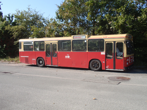

Der ehemalige Bus 217, der über das Omnibusmuseum nach Linz gelangt ist, steht dort jetzt schon länger beim Bahnhof Stadthafen herum. Ohne Taferl, kein Pickerl, die Inneneinrichtung teilweise abgebaut. An der Windschutzscheibe hängt eine Visitenkart eines ÖBB Mitarbeiters mit der Aufforderung, sich zu melden. Aus Neugier und weil einem Freund und mir das Fahrzeug sehr gut gefallen hätte, haben wir dort angerufen und erfahren, dass der Bus illegal auf ÖBB Grund abgestellt ist, und bis Ende September entfernt werden muss. Sonst kümmert sich die Bahn darum... Weitere Nachforschungen haben ergeben, dass der Bus nicht wie mal erwähnt im Besitz eines Künstlers, sondern eines Bauunternehmers ist, der ihn als "Lagerraum(?)" weitervermietet hat.
Wir haben uns das Fahrzeug angeschaut, leider ist der Zustand nicht soo optimal, zahlreiche Roststellen an der Karrosserie und auch Motor und Getriebe sind schön patiniert...
Vielleicht gibt es ja eine Chance, das Fahrzeug zu erhalten? Für uns ist das zuviel, wir haben schon einen ähnlich pflegebedürftigen Bus, der auf seine Aufarbeitung wartet (ESG 72, ex Paketbus). Wäre schade, wenn der 217er beim Schrott landet.

Also ich habe den Bauunternehmer nicht kontaktiert, sondern ein Freund. Der hat sich auch im Frühjahr schon mal mit dem "Künstler" getroffen, der hat ihm dann gleich ein Angebot gemacht: 3.000 Euro plus einen Ersatzbus. Naja... Vor einigen Wochen hat sich dann herausgestellt, dass der Bus besagtem Bauunternehmer gehört, der hat ihn aber vermietet. Seither gab es keinen Kontakt, weil der Baumeister sehr schwer erreichbar zu sein scheint.

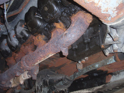

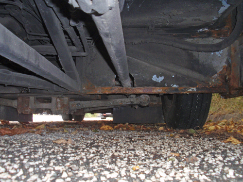

Zum Zustand: Ich bin kein Mechaniker, aber unten drin schaut es schon ziemlich rostig aus. Der Bus dürfte einige Zeit in einer Wiese oder so gestanden sein, weil der Motorblock sehr rostig ist. Aber Seit dem Besuch im Frühjahr wurde er bewegt, weil er damals wo anders stand. Auch das Gerümpel im Innenraum wurde entfernt.
Starten sollte kein Problem sein, aber die Frage, die sich uns gestellt hat, hält er eine Überstellung bis Salzburg durch? Wie groß ist der Reparaturaufwand wirklich? Was ist mit der fehlenden Inneneinrichtung? Idealerweise bräuchte man einen gesicherten Abstellplatz unter Dach, dann kann man sich in aller Ruhe dem Bus widmen. Aber der Platz ist leider schon durch unseren 72er "verstellt".
Auf jeden Fall werden wir kontaktiert, wenn die Bahn den Bus wegräumen möchte. Sozusagen eine letzte Frist...

anhand der Bilder kann ich nur sagen: Finger von lassen, "Faß ohne Boden"!
Der Motor ist extrem stark verölt, dies sind Anzeichen für eine kaputte Kopfdichtung, maximal noch 100 KM, dann steht das Ding und ist fest. Der gesamte Motorblock scheint undicht zu sein, erkennbar auf Bild 2, die schwarze Stelle. Das dort vorhandene Öl ist vermutlich schon so dickflüssig, daß der Motor "verschlammt" ist. Es müßte also vorher ein Ölwechsel durchgeführt werden, so wie eine Grundreinigung des Motors, wenn das Altöl abgelassen ist.
Der Rahmen scheint nicht nur durchgerostet zu sein, sondern durchgefault. Die Lenkstange sieht auch mehr sehr taufrisch aus. Diese könnte evtl. auch schon fest sein, d.h. der gesamte Lenkeinschlag wird nicht mehr erreicht.
Ich gebe auch zu bedenken, bei der langen Standzeit müssten sämtliche Wasserschläuche vor Fahrtbeginn erneuert werden, da sie vermutlich so porös sind, da beim ersten Druck auf die Dinger das Wasser überall austritt oder sie einfach abfliegen.
Von diesem Ort bekommt man ihn vermutlich nur noch per Tieflader weg. Eine halbwegs anständige Instandsetzung (ohne Inneneinrichtung) wird ca. 50.000 € kosten.
Aber immerhin sieht er lackmäßig noch ganz pasabel aus.

Mit deiner Einschätzung hast du vollkommen recht! So sehe ich das auch. Leider. Allerdings ist er lackmäßig aus der Nähe betrachtet auch nicht mehr so passabel. Die Seitenbleche wurden offensichtlich mal erneuert (schaut so aus), und zwar, indem man einfach neue Bleche über die alten geklebt hat. An den Fensterstegen macht das ganze den Eindruck, als würde da seit langem Wasser reinkommen, weil nicht abgedichtet.
Die Rollbänder sind natürlich begehrenswert, wem sagst du das lol

Da ich mir den Bus selbst im Februar diesen Jahres mal angeschaut habe, habe ich eigentlich den Eindruck gehabt, er sieht gar nicht so schlecht aus, für das, dass er die ganze Zeit im Freien steht. Aber wenn ich mir die Bilder ansehe, wie der von unten aussieht, sieht das meiner Meinung gar nicht schön aus. Wie oben schon ein User geschrieben hat, das gesamte Gestell rostet schon dahin.

Sehe ich da einen Ölfleck auf der Straße unterhalb des Motors auf einem der Fotos? Ist das ein Umweltrisiko, das man melden sollte, oder verhindert der Asphalt in dem Fall ein Versickern?
