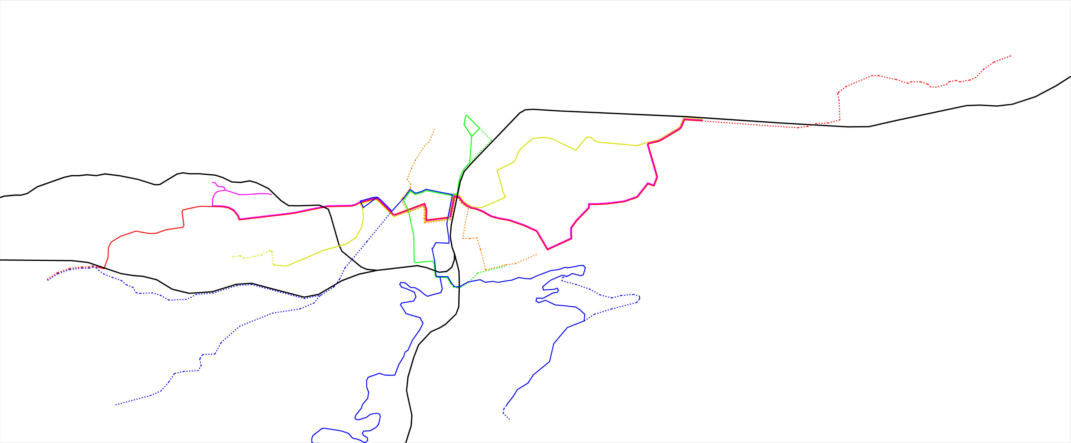

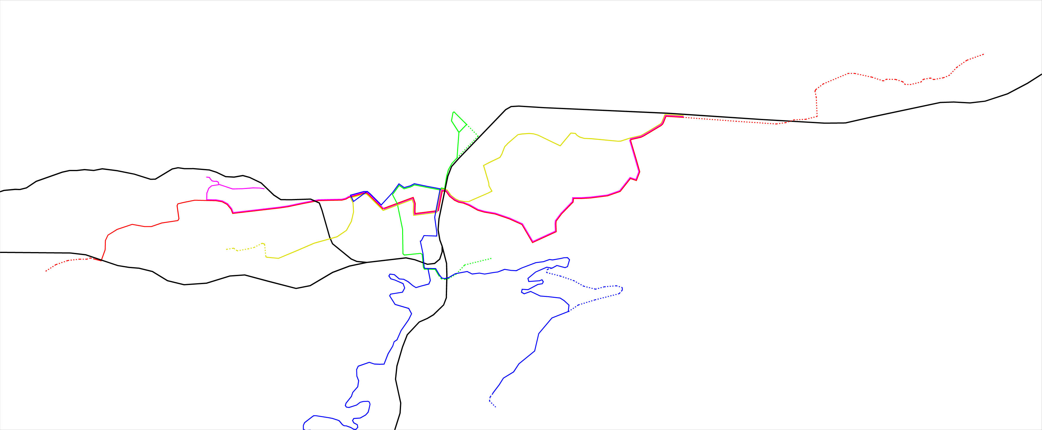

Beitrag #28630 BeitragErstellt: 27.01.2008 11:52
Und hier noch mal ein größerer Überblick zu Linienverlauf und Haltestellen. Wie gesagt, glaube auch ich, dass man mit einer Hst weniger auskommt, weil diese doch sehr eng beieinanderliegen.
Bitte schaut euch die Abstände mal in Bezug auf die übrigen Hst an!
So, jetzt als RGB. Die grauen Streifen kann ich hoffenltich mit Acrobat 7 noch wegbekommen - daheim hab ich nur Version 6. Für den Zweck hier langts aber wohl.

Beitrag #61027 BeitragErstellt: 05.02.2010 16:40
Ost-West-Stadtbahn via L 3 / Alternativrouten / Lückenschluss Rossau
Was würdet ihr denn von der Idee halten, die Regionalbahn langfristig mit der Linie 3 zusammenzulegen statt mit der Linie O/2? L3 würde also Hötting-West erschließen, L O/2 statt dessen als innerstädtische Linie vom Rumer Hof zum Flughafen fahren. Das hätte - wenn ich mir das Innsbrucker Schiennenetz so anschaue - meiner Meinung nach folgende...
Vorteile:
- Anbindung aller Linien ausg. L1 an Hbf.
- X-förmiges Kreuzen von O und 3/RB (logischer als nord-nord - süd-süd)
- RB bindet auch DEZ/Rossau an (Arbeitsplätze)
- langfristig höhere Kapazität für innerstädtischen Verkehr auf Strecke O-Dorf - Reichenau gegeben, da hier nur 1 Linie.

... und hier noch eine Variante mit weiteren (sehr sehr langfristigen zwinkern ) Ausbauten. Hier würden zusätzlich die Linien 1 und 5 (orange) ein X ergeben...

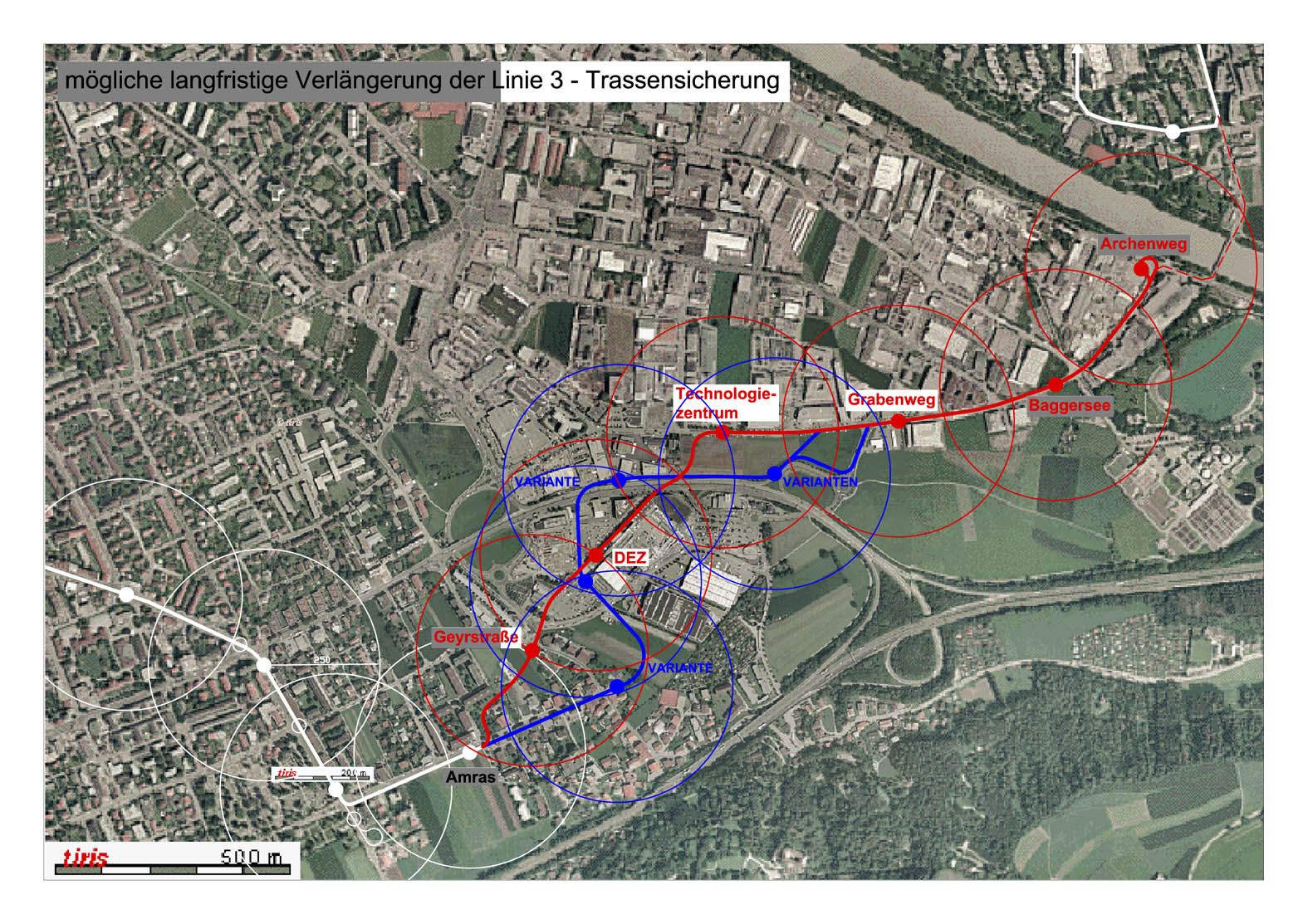

Längerfristig finde ich es gut (hatte ja auch schon einmal ind eise Richtung gedacht), wenn aber das Stadtzentrum (im Falle einer autoarmen Zukunft) mehr Gewicht bekommen sollte, kann es sein, dass diese Achse heute interessanter erscheint als sie es einmal sein wird - oder aber die Rossau wird Wohngebiet (wofür sie ja besser geeignet wäre, als für das Gewerbe)- in jedem Falle is es nicht falsch, sich die Option offen zu halten!
Beitrag #61056 BeitragErstellt: 06.02.2010 17:21
Ich finde die Idee interessant. Man hätte damit eine dritte Ost-West-Schienenachse, das große Manko der Nichtanbindung von DEZ/Rossau mit vielen Pendlern wäre gelöst und ein wichtiger Lückenschluss im (künftigen) Netz vollzogen.
Erstmal grundsätzlich zur Führung von RB und O via Hbf: nachdem die L O die stärkste Linie der Stadt ist und in diesem Modell (ich beziehe mich immer auf die erste Grafik) gemeinsam mit der L 3 auch bliebe, wäre eine Anbindung an den Hbf wahrscheinlich besser als die Streckenführung über die Museumstraße. Denn der Hbf wird der zentrale S-Bahn- und Regionalbusknoten bleiben, die Fernbahn dürfen wir auch nicht vergessen, und die derzeitigen Planungen binden zwar die RB an den Hbf an, aber die RB hat ohnehin schon an mehreren anderen Stellen Verknüpfungen mit der S-Bahn - im Gegensatz zur L O.
Ich plädiere also grundsätzlich für eine Führung der L O über den Hauptbahnhof. Die Innenstadt/Altstadt wäre dabei über MTS-Anichstr immer noch gut mit der L O erschlossen.
Der Trassen-Lückenschluss Amras - DEZ - Rossau - O-Dorf wird in Kürze auch politisch thematisiert werden, wie ja einige hier bereits wissen.
Wie bei allem, muss man aber auch hier in Teilzielen denken. Ich würde daher vorschlagen, dass wir uns zunächst auf diesen Lückenschluss konzentrieren.
Die Diskussion über die Südringtram hat sich ja mehr oder weniger erschöpft, und ich wusste nicht genau, wie das nun weitergehen soll. Das hier ist die Lösung. Der Lückenschluss durch die Rossau wäre auch ein Teilstück der Südringtram und gleichzeitig wohl das einzige Teilstück, das jetzt schon große Bedeutung hätte, da es mit den aktuell geplanten Ausbauvorhaben zusammenspielt.
Der Ringtram-Thread ist daher jetzt geschlossen und sein Ende zeigt auf diesen Beitrag.
Ich möchte vorschlagen, dass wir in den nächsten Zeit folgendes entwickeln:
- Eine detallierte Trassenführung Philippine-Welser-Straße - DEZ - Rossau - Kugelfangweg inklusive Haltestellen
- Vorschläge für damit realisierbare Linienführungen von L3, LO und RB wie in Hannes' erster Grafik und vielleicht, wenn wir das hinkriegen, Fahrgastprognosen
- Einen groben Ausblick auf einen späteren Ausbau, der, falls verkehrlich überhaupt sinnvoll, auch den Rest der Südringtram als weiteren Lückenschluss (zwischen Westbahnhof und Höttinger Au) beinhaltet
... und das, wenn es fertig ist, wieder in ein Konzeptionspapier verpacken.
Ich würde das deshalb für eine gute Sache halten, weil wir dann nicht "nur" über langfristige Visionen diskutieren würden, sondern über Dinge, die durch ihr Harmonieren mit den bestehenden Netzausbauplanungen für konkrete politische Arbeit verwendet werden können, zumal Südringtram und die Rossau-Trasse bereits im politischen Bewusstsein verankert sind.
Was haltet ihr davon, Hannes und alle anderen?
Gut zu hören lachen.
