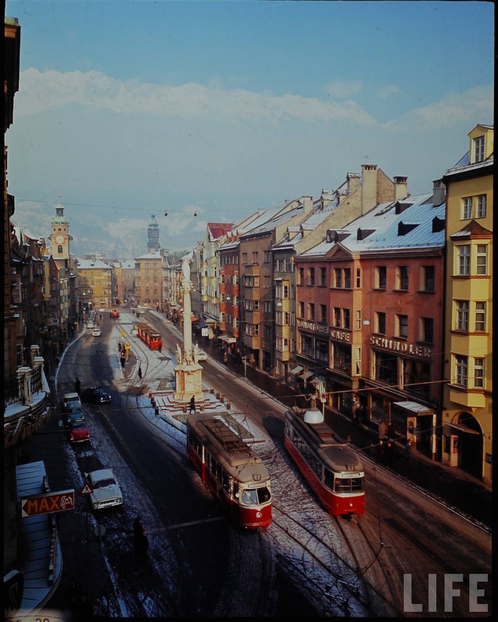

Hier zum Thema passend ein Bild der dreigleisigen MTS mit "wartenden" 4er-Beiwagen (Quelle: Life-Archiv):
