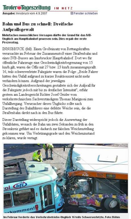

Pressebericht aus der TT vom 4.9.07:
Viel Spaß damit.

Genau wie vermutet, ist das Unglück also auf die fahrstromabhängige Weichenstellung zurückzuführen. Schon klar, dass der Fahrer darauf hätte Rücksicht nehmen müssen, aber wenn dieses veraltete System nicht in Verwendung gewesen wäre, dann hätte das nicht passieren können - das ist Tatsache!

Meine Meinung: hier wurde ein Sündenbock gesucht und gefunden. Siehe ORF-Bericht: "Er hatte zu früh beschleunigt und dadurch hatte sich die Weiche falsch gestellt".
Wären die Weichen rechtzeitig auf das neue, sicherere System umgestellt worden, wie in allen anderen österreichischen Straßenbahnbetrieben zu dem Zeitpunkt schon längst geschehen, wäre das Ganze nicht passiert!
Inzwischen sind alle Weichen umgestellt, und es wurden auch alle Altfahrzeuge mit dem neuen Weichenstellsystem nachgerüstet. Man hat sich also nicht einmal Kosten erspart durch das Hinauszögern.
