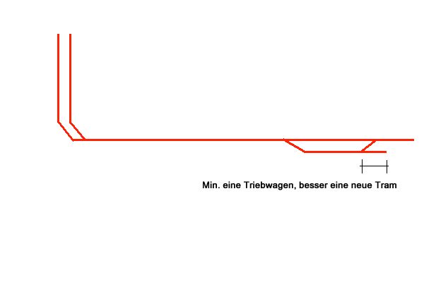

Somit bliebe nun diese Variante als finaler Vorschlag (bei Zweigleisigkeit).
Wenn etwas mehr als 100.000 € gespart werden sollen, dann halt ohne dem Umfahrungsgleis am Bahnsteigende, was ich persönlich nun aber nicht so gut fände. Das wäre Sparen am falschen Platz.
Ich weiss auch nicht, ob Eingleisigkeit auf den 300 m vor dem Endbahnhof betrieblich überhaupt von Nachteil wäre. Theoretisch eher nicht, denn die erste Bahn fährt ja idR erst los, wenn die zweite schon da ist (falls das jetzt tatsächlich wieder so ist mit dem Zusatzkurs). Selbst wenn nicht, könnte Bahn 1 losfahren, Bahn 2 müsste dann halt kurz warten vor dem eingleisigen Stück - sollte kurz vor der Endstation nun nicht das Riesenproblem sein. Mir schreit das irgendwie alles nach Eingleisigkeit, zumal das zweite Gleis im Straßenraum ja auch einiges kosten würde.
Eine Gleisverschlingung à la Linz im eingleisigen Bereich hätte übrigens keinen Sinn, da beim Endbahnhof sowieso beide Gleise zusammengeführt werden müssen.

@Martin: jo, klar, war auch so gedacht, sind nur ungenaue Skizzen, die ich gezeichnet habe. Ich hatte an mindestens 12 m Stumpfgleis gedacht, das ist die Länge des Atw 22.

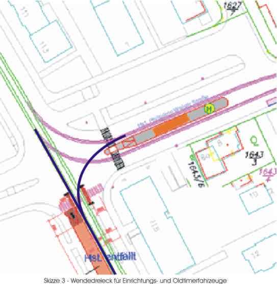

@Manni: Für meinen Vorschlag mit dem Wendedreieck benötigt man insgesamt 5 Weichen, also 2 mehr, als bei der einfachen Umfahrungsmöglichkeit am Streckenende (wenn man vom gestrichelt dargestellten Abstellgleis mal absieht). Vielleicht ließen sich diese Weichen ja aus der stillgelegten MTS-Nord gewinnen, die doch überwiegend eigentlich noch relativ neu sind? Auch wenn es schmerzt: wenn schon dieses Teilstück nicht erhalten werden konnte und eine Wiederauferstehung wohl kaum mehr zu erwarten ist, dann könnte man wenigstens mit diesen Materialen hier noch etwas Sinnvolles anfangen.
Ich hab mir noch mal die Umbaupläne für die Haltestelle Amras angeschaut, danach ist es doch richtig, dass in der Amraser Straße südlich der Philippine-Welser-Straße ein Haltestellenkap errichtet wurde und nach Aufgabe der bisherigen Schleife abzubauen wäre. Was spricht bei zunehmendem Verkehrsaufkommen eigentlich gegen eine Mittelinsel oder Sperrfläche, die gerade so breit ist, dass eine Bahn auf dem Haltestellengleis darauf Platz hat? Wenn das Stumpfgleis des Dreiecks auf diese Weise mit einer Länge für mindestens 2 Züge erhalten werden könnte, dann wäre gleichzeitig die Abstellung eines Schadwagens am Gleisende und davor das Wenden eines ER-Fahrzeuges oder Oldtimer-Zuges möglich. Das bisherige Stumpfgleis und die zugehörige Weiche könnte dann dem zunehmenden Straßenverkehr geopfert werden, die restliche Straßenbreite müsste doch dann eigentlich für das höhere Verkehrsaufkommen ausreichen.

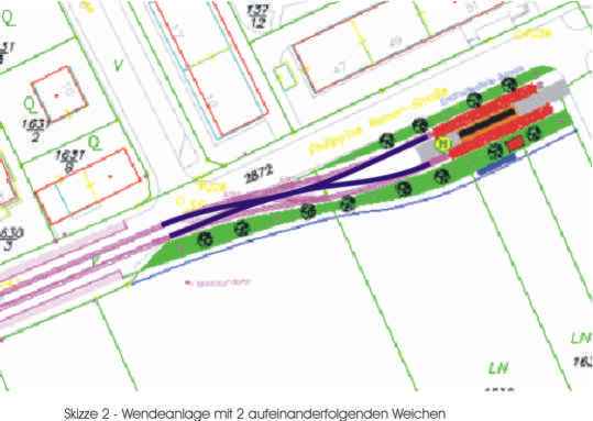

Variante 2: Verzicht auf den Kreuzgleiswechsel und Ersatz durch zwei aufeinanderfolgende Weichen, dafür in Anlehnung an meinen Vorschlag vom 1.1.2008 Erhalt der bisherigen Kap-Haltestelle als Wendedreieck für Einrichter und Oldtimerzüge, eingespart werden 2 Weichen und eine Kreuzung, die dafür beim Gleisdreieck wieder gebraucht werden. Vorteil: Sonderverkehre möglich, Zwischenwendemöglichkeit bei späterer weiterer Streckenverlängerung kann bestehen bleiben, Rückbau der neuwertigen Kaphaltestelle kann entfallen. Nachteil: Gleichzeitige Abfahrt eines Zuges vom nördlichen Gleis und Ankunft eines Zuges am südlichen Gleis ist nicht möglich, allerdings halte ich das für weniger schlimm, weil es nach der IVB-Planung, wo dieses geht, dann bei der nächst folgenden Abfahrt zu einer Überschneidung der Fahrstraßen kommt (Abfahrt vom südlichen, Ankunft am nördlichen Gleis).
Diese Endstellenform gibt es im großstädtischen Stadtbahnverkehr beispielsweise an der Endstelle Mönchfeld der Stuttgarter Stadtbahnlinie U 5, die seit Dezember 2007 in der Hauptverkehrszeit sogar 2 Stadtbahnlinien mit jeweils 10-Minuten-Takt problemlos verkraftet.
Und hier noch das Gleisdreieck:
Ich bin gespannt auf Eure Meinung!

Ich bin zu wenig fachlich bewandert, um beurteilen zu können, weshalb das vorliegende Gleislayout gewählt wurde.
Grundsätzlich gehe ich mal davon aus, dass es irgendwelche guten Gründe geben muss, vielleicht hat auch das mit Leitungsverlegungen oder Ähnlichem zu tun.
An sich erschiene mir deine Variante 1, Jürgen, also diese:
bei sogar etwas geringerem Aufwand, aber etwas mehr Grundverbrauch viel sinnvoller als die jetzt gewählte. Wie du sagst, würde man sich die Gleiskreuzung ersparen und man hätte außerdem noch eine Umfahrungs- und eine störungsfreie Abstellmöglichkeit.
Wegfallen würden nur ein paar Bäume.
