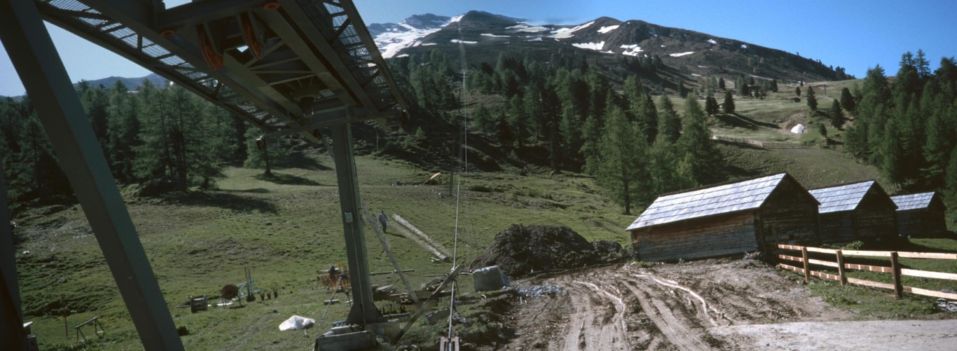

Beitrag #117691 BeitragErstellt: 05.04.2023 22:27
zu den §§53 bis 54...
Dieser Regelungsinhalt ist mW ein Brandschutzthema.
Brennt ein Haus neben der Bahn, dann hilft dieser Abstand. Brennt es unter der Bahn, dann ist hinglänglich bekannt, was mit Stahl passiert.
s. auch §56
Die Behörde kann Ausnahmen genehmigen. Soweit ich mich erinnere wurde das bei der Höllspitzbahn in der Paznauener Taja diskutiert. Damals standen die Blockbauten der historischen Alm noch knapp neben der Lifttrasse. Heute sind sie aber komplett weg (oder umgestellt worden, weenn ich mir das aktuelle Luftbild ansehe).
Der Öift auf dem Phtos wurde um ca 1994 abegebaut und die neue Bahn daneben errichtet. Achsabstand zur den damaligen Blockhäsuern ca. 5m. Ich glaube mich aber zu erinneren, dass bereits 1994 aufgetragen wurde, das zunächst stehnden Haus zu entfernen.
screenshot TIRIS
