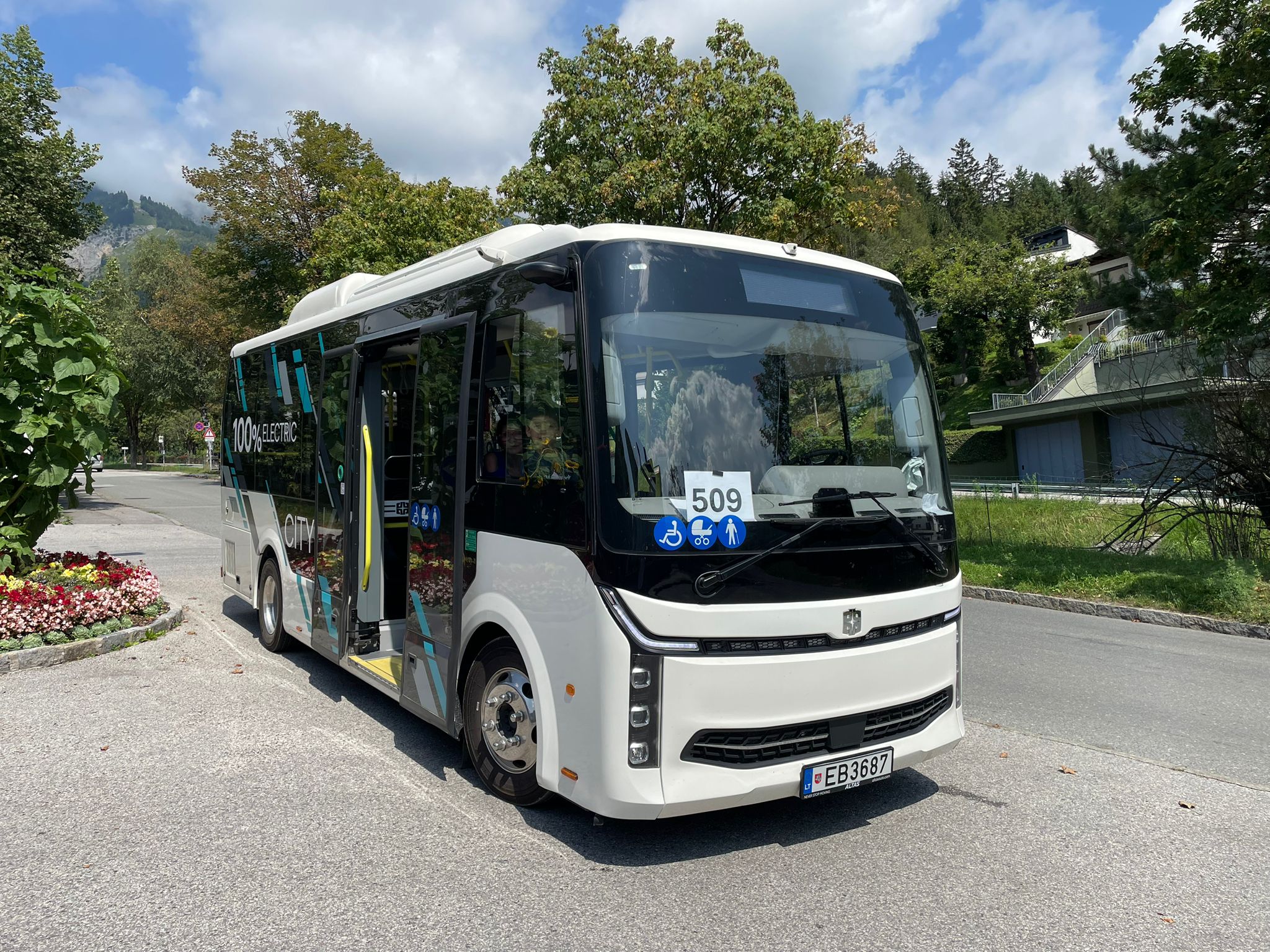

Testbusse bei SAD/Breuss
Währenddessen testet die SAD Austria verschiedene E-Busse in 2 Grössen (7-8 m, 12 m) auf deren Eignung für das Netz Seefeld, und bei der Gelegenheit wurde der kleine Altas Novus City V7 auch auf den übrigen Sprinterlinien (451, 508, 509) getestet.
